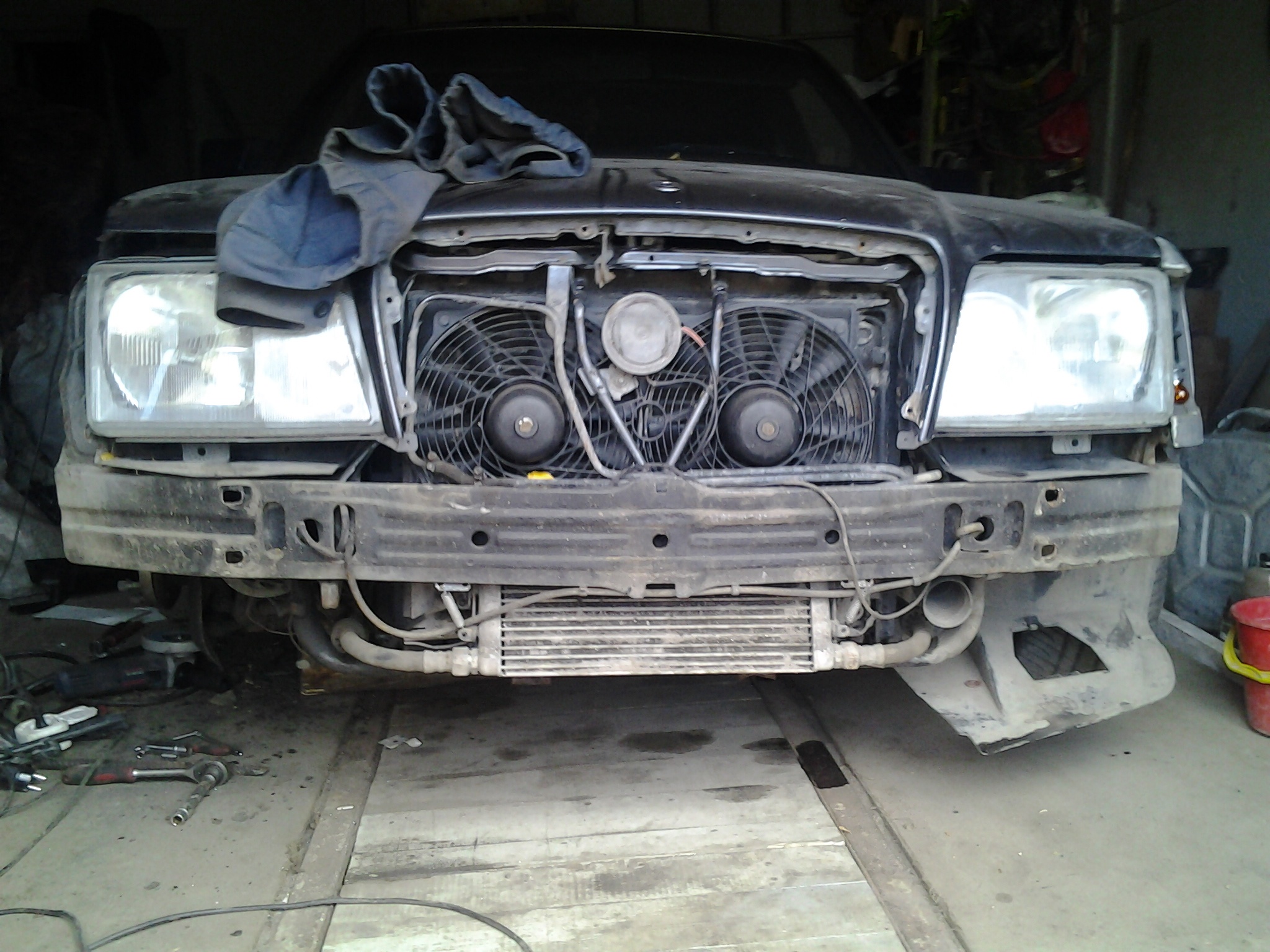

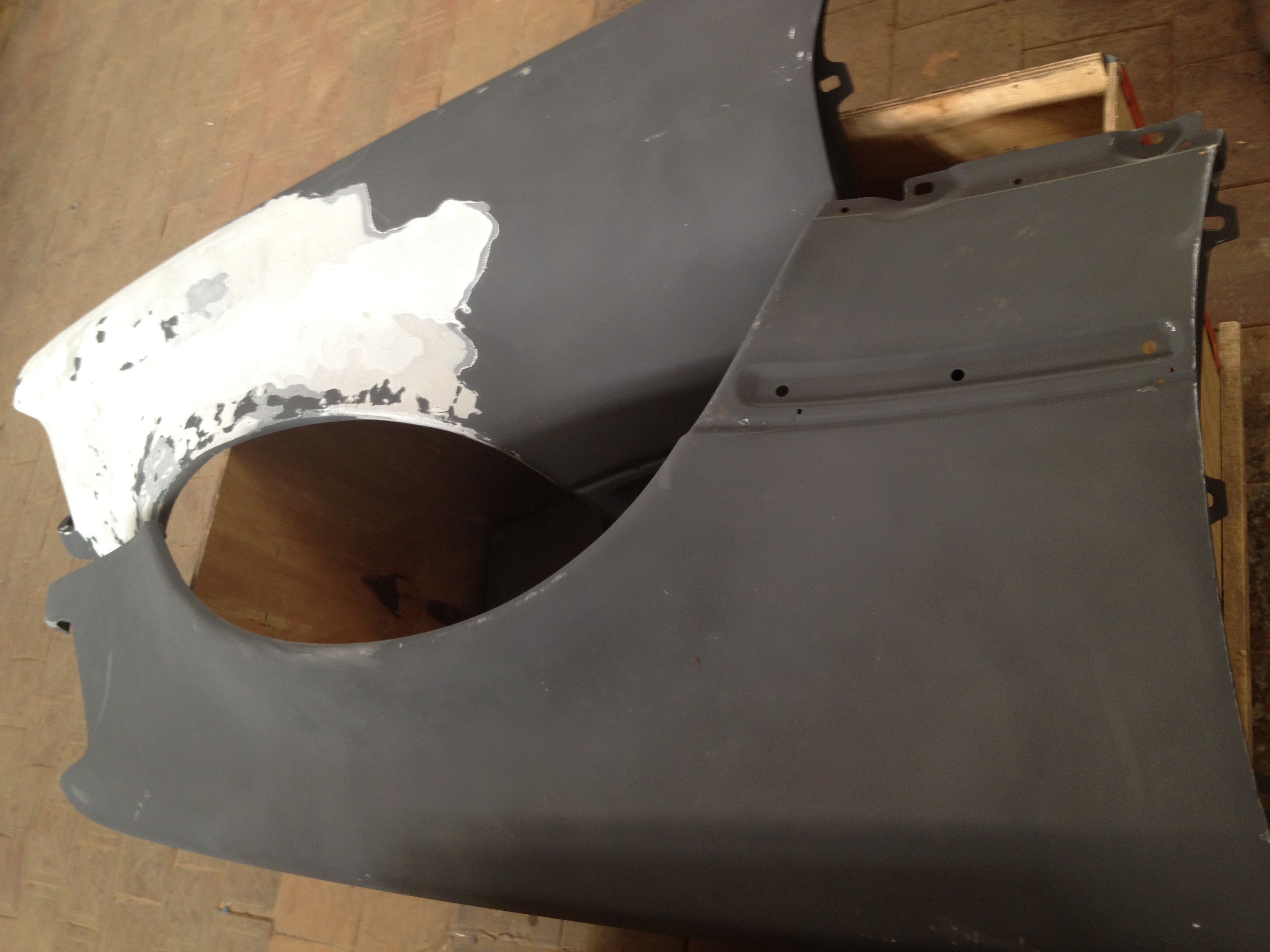

Начал разбираться снял крылья и на песок и фосфат(антикорозийное покрытие)! Я думал будет хуже, одно крыло только в шпаклевке, с большего ровное!, под покраску хорошо получилось!!

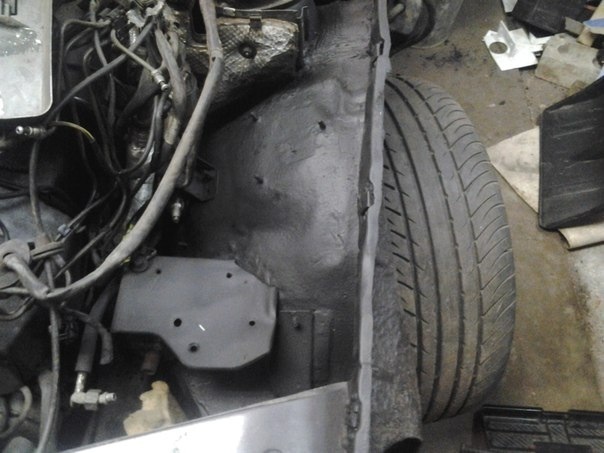

На первый взгляд, ничего смертельного.
Загляни под пластиковые пороги и осмотри передние брызговики ( от лобового до передних фар) на предмет сквозной коррозии. ;)

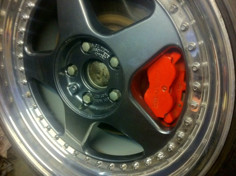

По крашениные супорта
Красный импозантней был бы :insane: мне :mrgreen:

Отправлено 16 October 2013 - 06:16
Нет!!!! Спасибо!!!! Это же не колхозное авто будет!!
Господи помилуй! "Это какой-то позор!" (с) Швондер

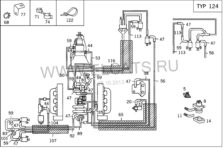

Скиньте пожалуйста схему вакуумной системы для данного авто, не могу найти, заранее спасибо

Я смотрел мануалы от 140 и элкатсовские по 124

Как- то вы пессимистично настроены! Больше жизни господа!схему скинет кто, вакуумную?
тут каждому свое ....я свой первый матик брал за 80 и там уже 3 по 80 и еще надо 200-300 ....не ездить можно но чтобы было состояние для души надо много поэтому вторая машина сразу покупалась за 300 и делать там почти ничего не надо - год откатались
была машина v12 c налогом почти 82 тысячи потому волка не хочу даже за 46 ....
относительно схем лучше скачать каталог ЕПЦ и ВИС и пригодится на все мерседесы ...а если срочно надо посмотри в Екзисте - там копии схем - не все правда ... и сканер бы неплохо ошибки читать
Вот

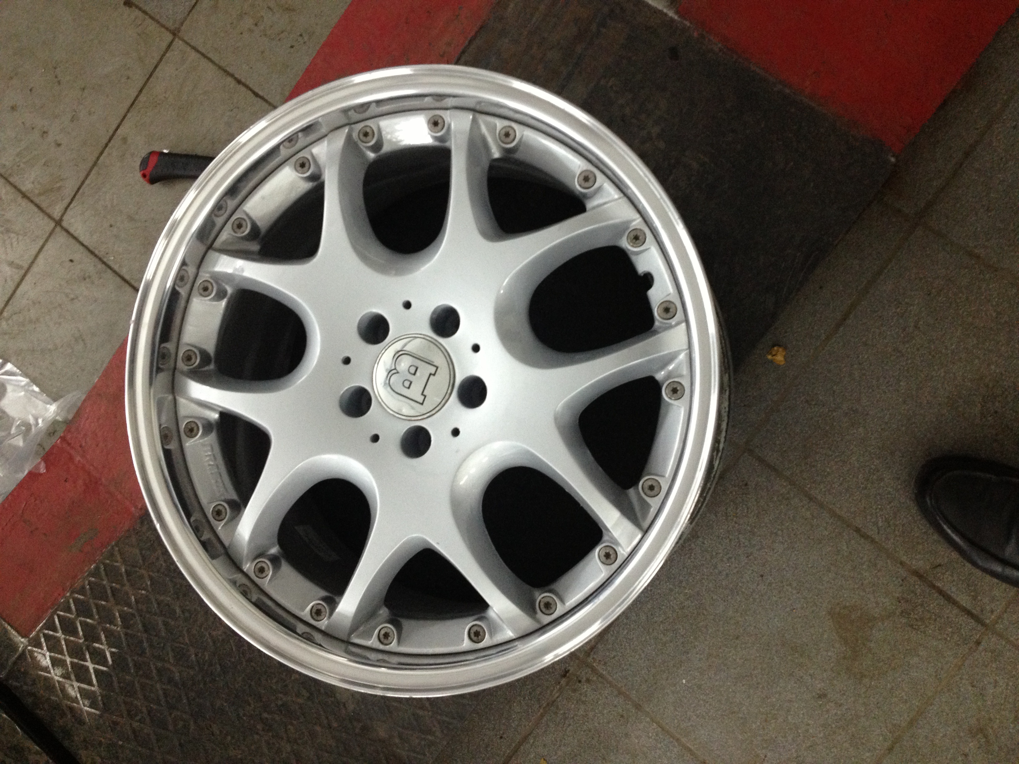

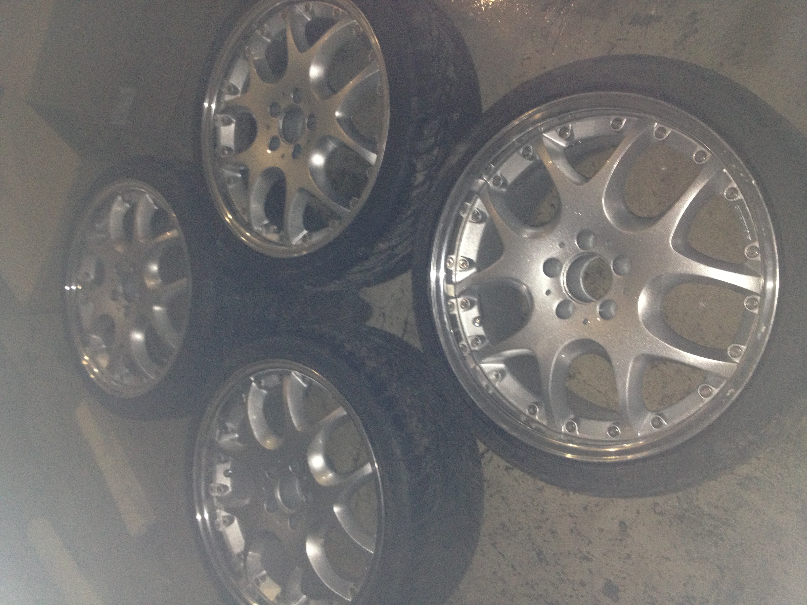

Давно ничего не писал, во общем пока машина красться были куплены правильные диски брабус 19-е разно широкие, естественно разобраны отпескоструены и покрашены!прада несколько винтов было обломано(( но их благополучно выкрутили, фрезернули шлиц. Заранее вопрос где купить??

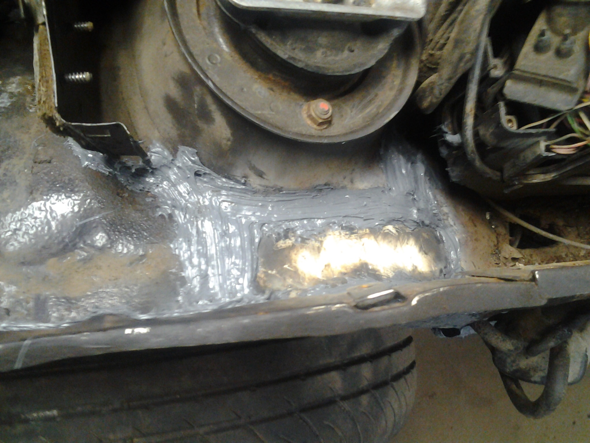

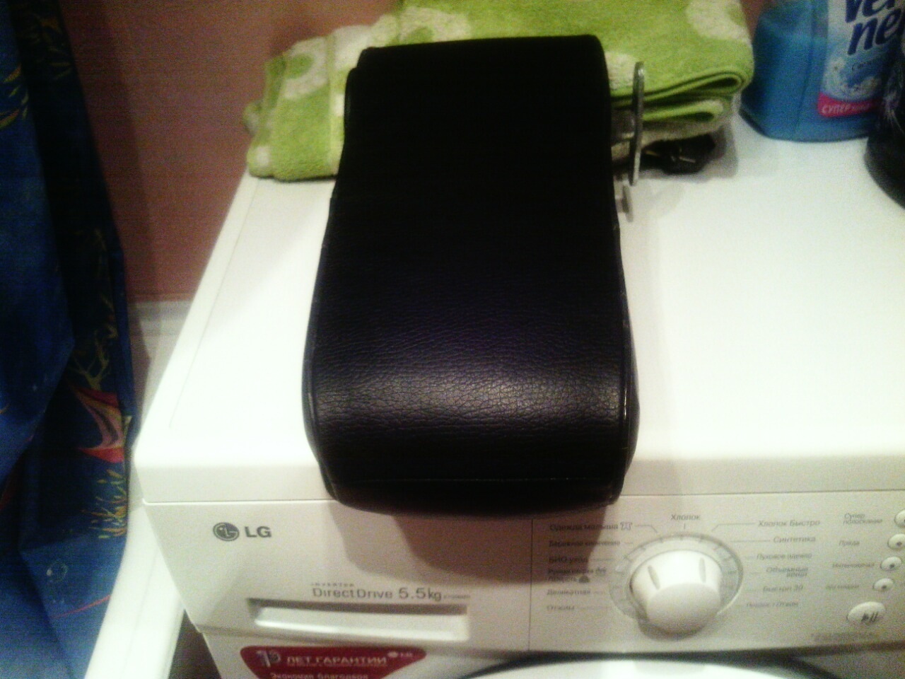

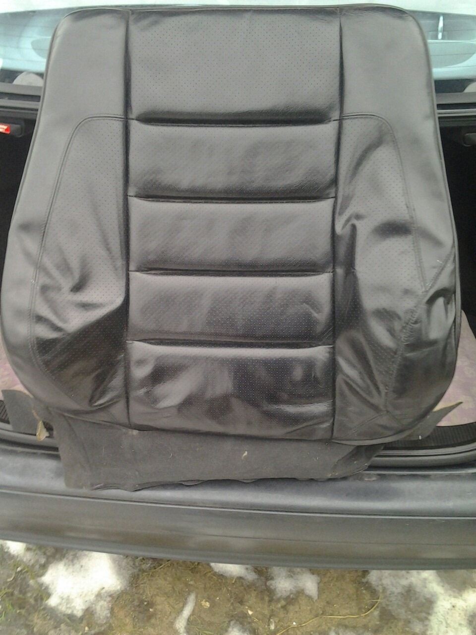

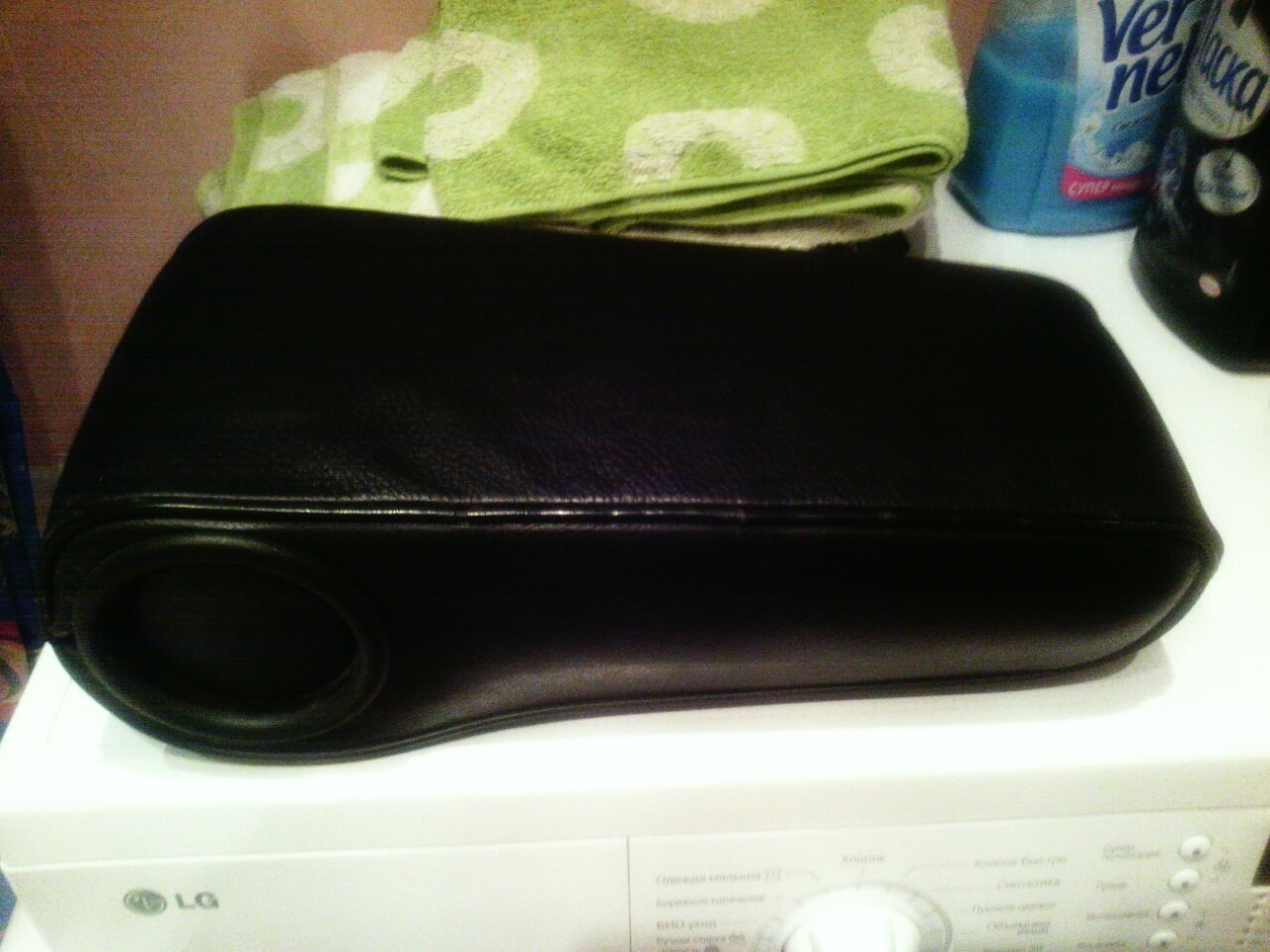

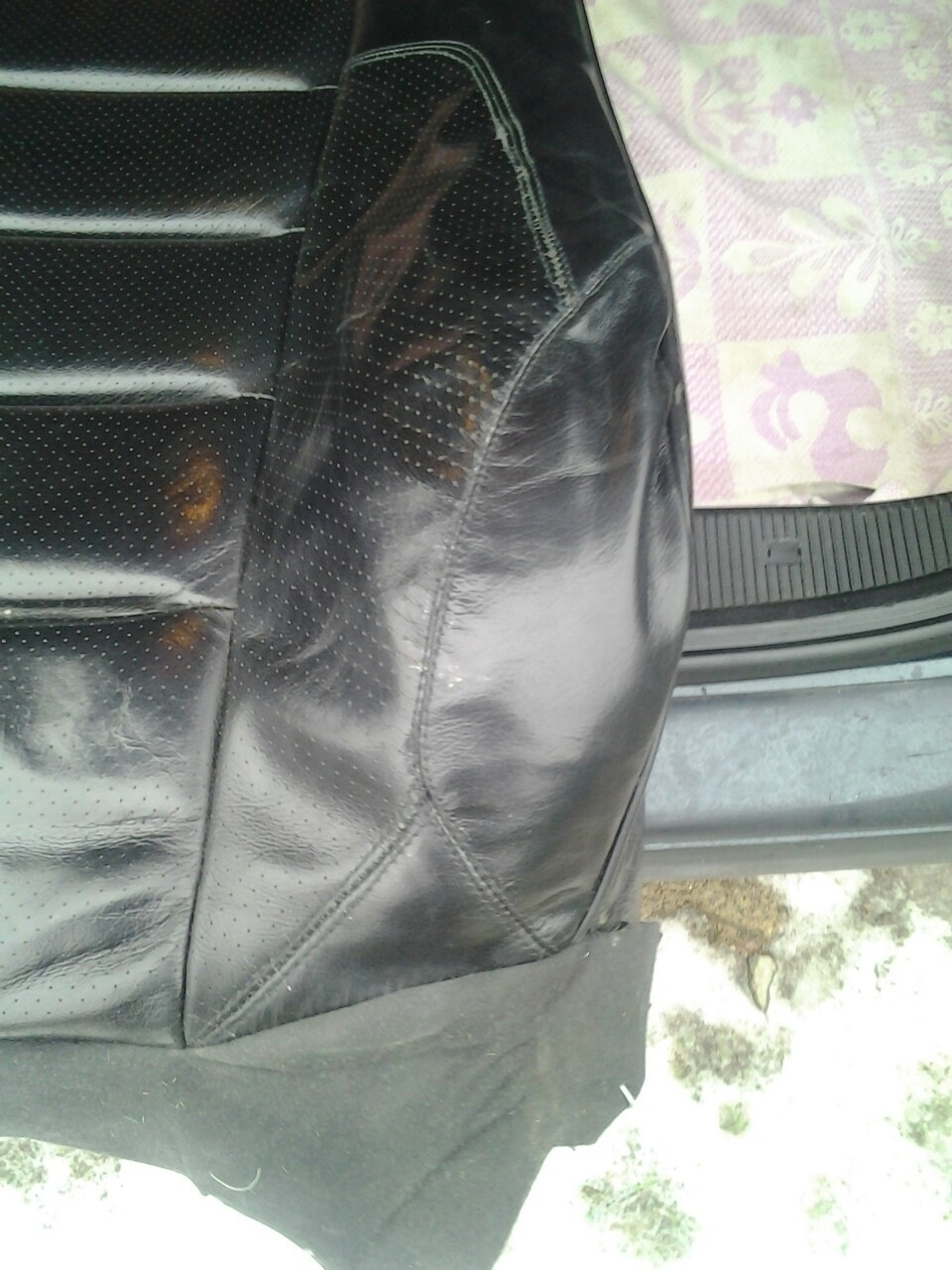

Также добрался до салона, на водительском кресле не работал подогрев, оборвался провод подогрева в кокосе,был куплен б/у кокос, сразу зашили дыру в привычном месте и перетянут подлокотник!! Как сделали шкуру сиденья мне не понравилось, поэтому ищу шкуру в хорошем состоянии! Естественно был приобретен руль у Франклина, с анатомией, думаю будет неплохо смотреться! 15 февраля машина должна быть покрашены, далее поедет на замену всех трубок, тормозных, топливных, гидравлических, ну и немного подвеску придется перетрести! Да, спасибо за совет по брызговикам, там действительно было много гнили, все переварили, промазали шовным герметиком и покрасили!!

Отправлено 07 January 2014 - 13:17
Какая шкурка красивая :gigi:

Поршни тормозов изготовили из чугуна и ничего более? Так они же мягкие будут - теряться быстро...
Я свои вновь изготовленные хромировал и только потом шлифовал в размер.

Отправлено 07 January 2014 - 22:59
Я отдавал на спектральный анализ, заключение получил...из такого же и сделал, благо на заводе работаю
