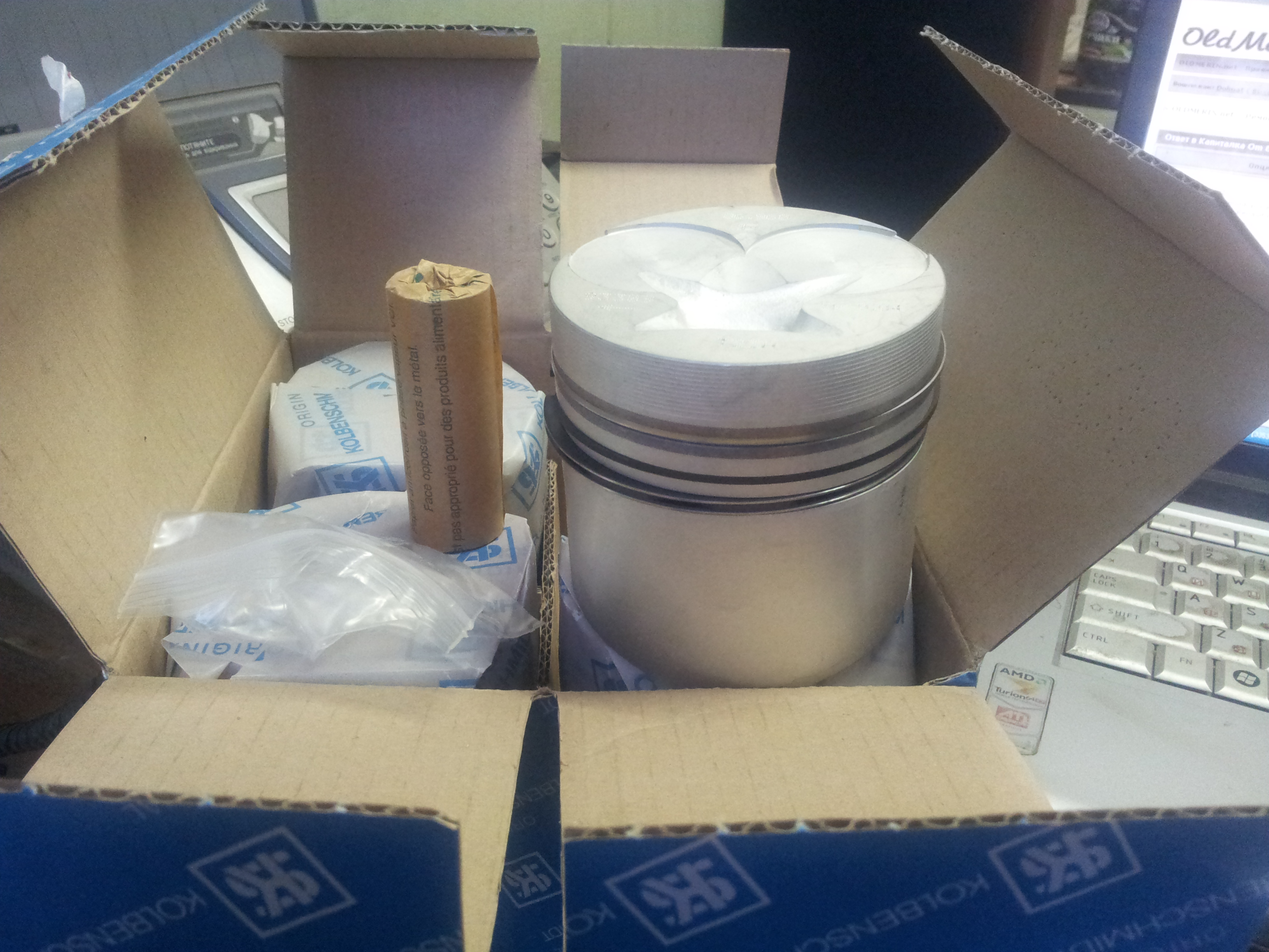

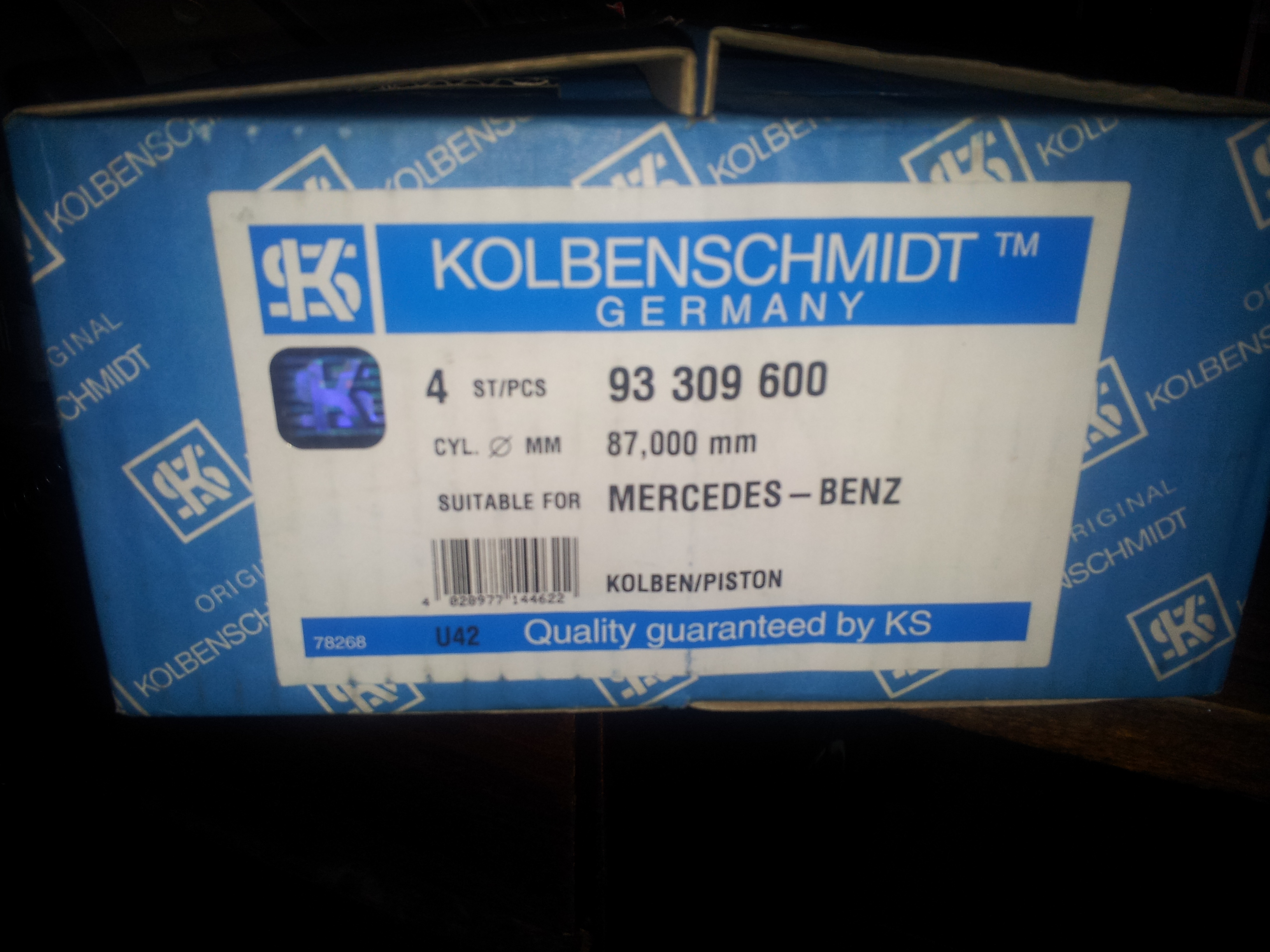

Вот и пришли мои долгожданные запчасти, забирал трясущимися от восторга и нетерпения руками))))
Собственно комплект поршней c кольцами, пальцами и стопорами Kolbenschmidt: артикул 93 309 600

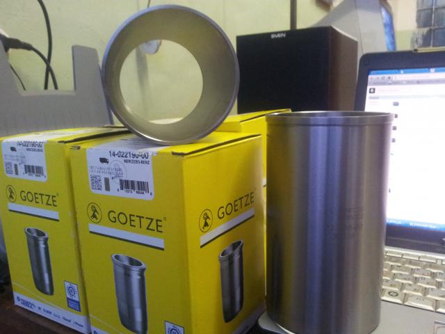

Отправлено 11 December 2013 - 13:57
Гильзы Goetze артикул 14-022190-00

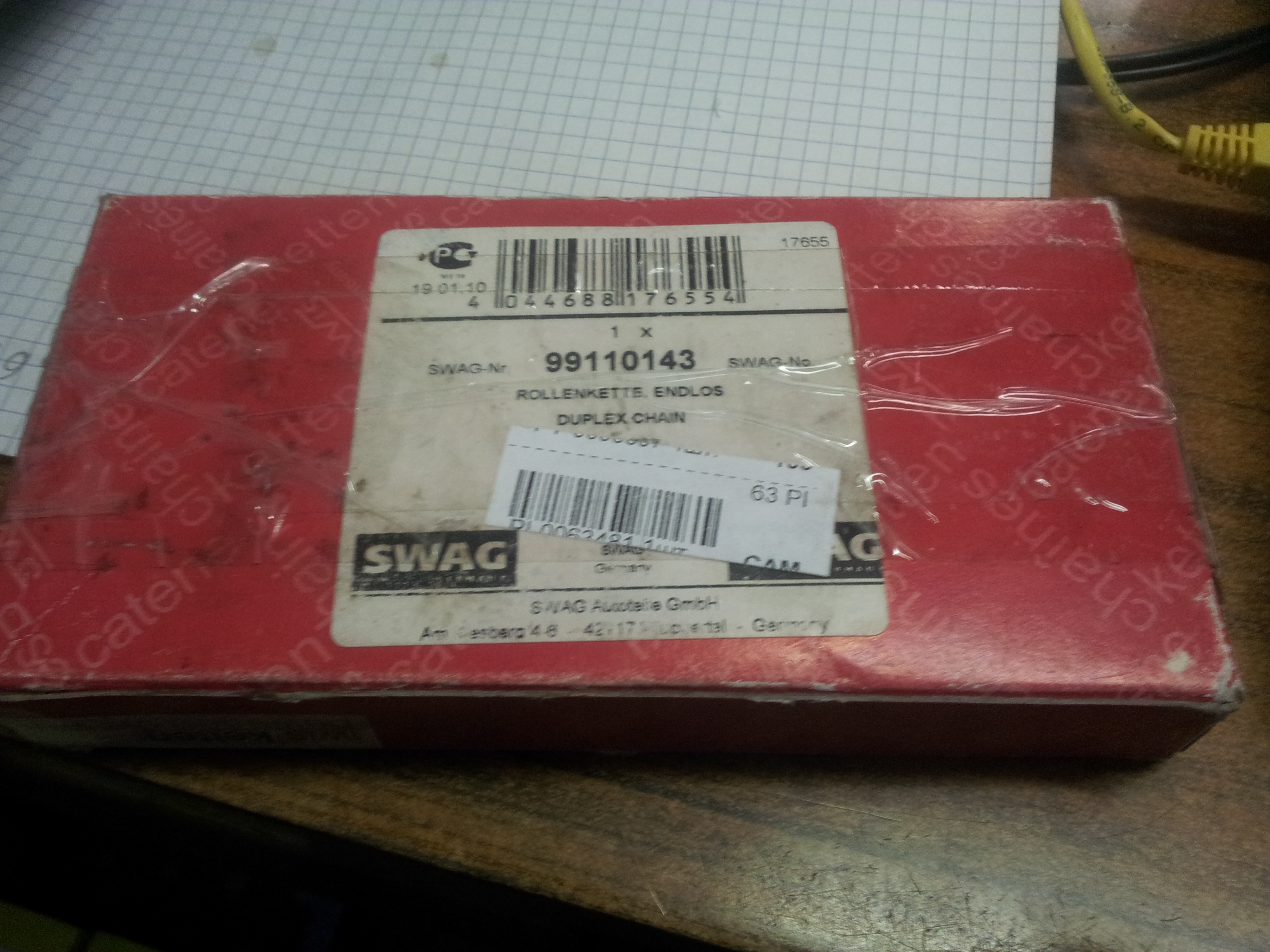

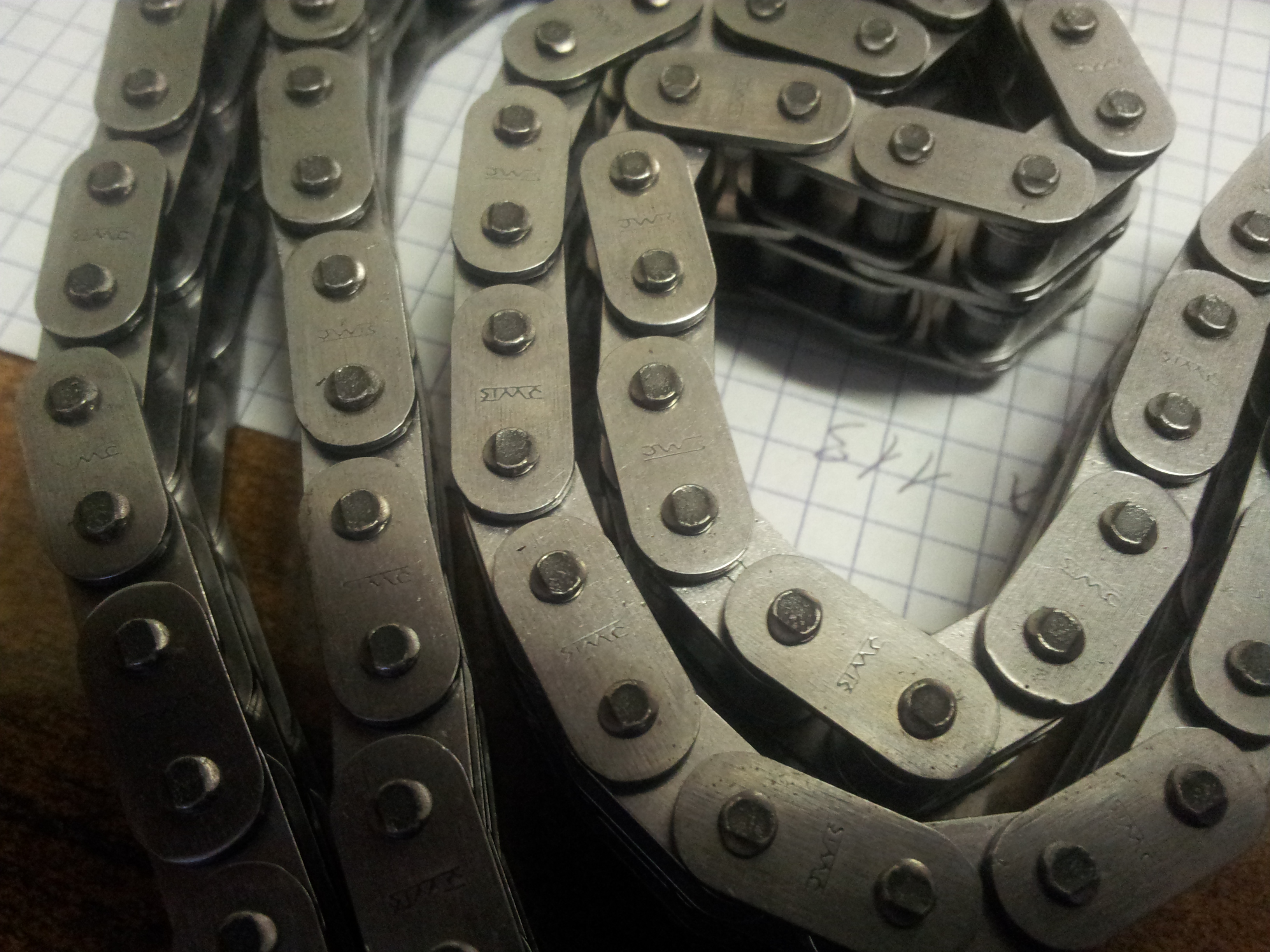

Заказал цепь ГРМ, заказывал Swag, пришла iwis, в коробке iwis с наклейкой swag, на самих звеньях цепи тоже написано iwis. По моему субъективному мнению, качество не фонтан, то что стояло( хз что там вообще стояло, никаких меток или названий нет) лучше. Артикул 99 11 0143

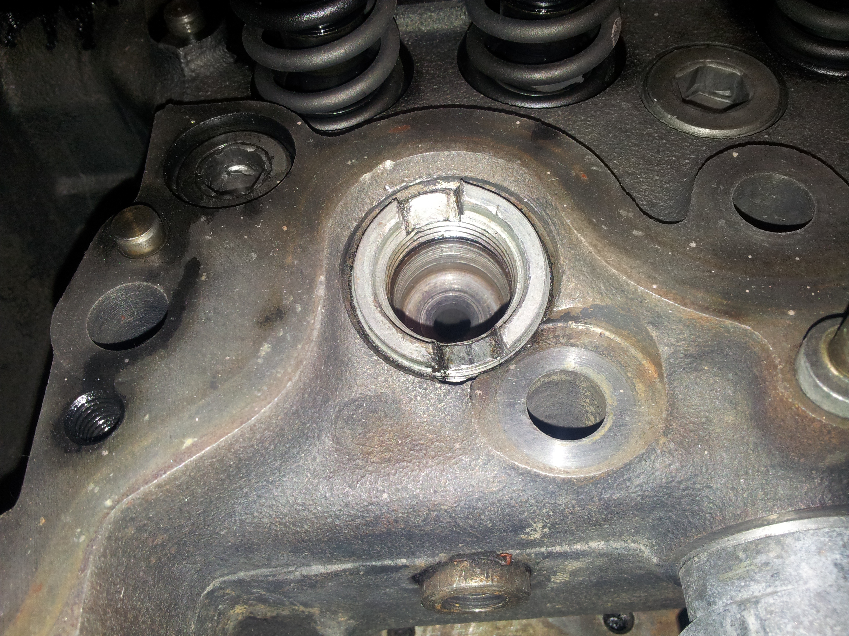

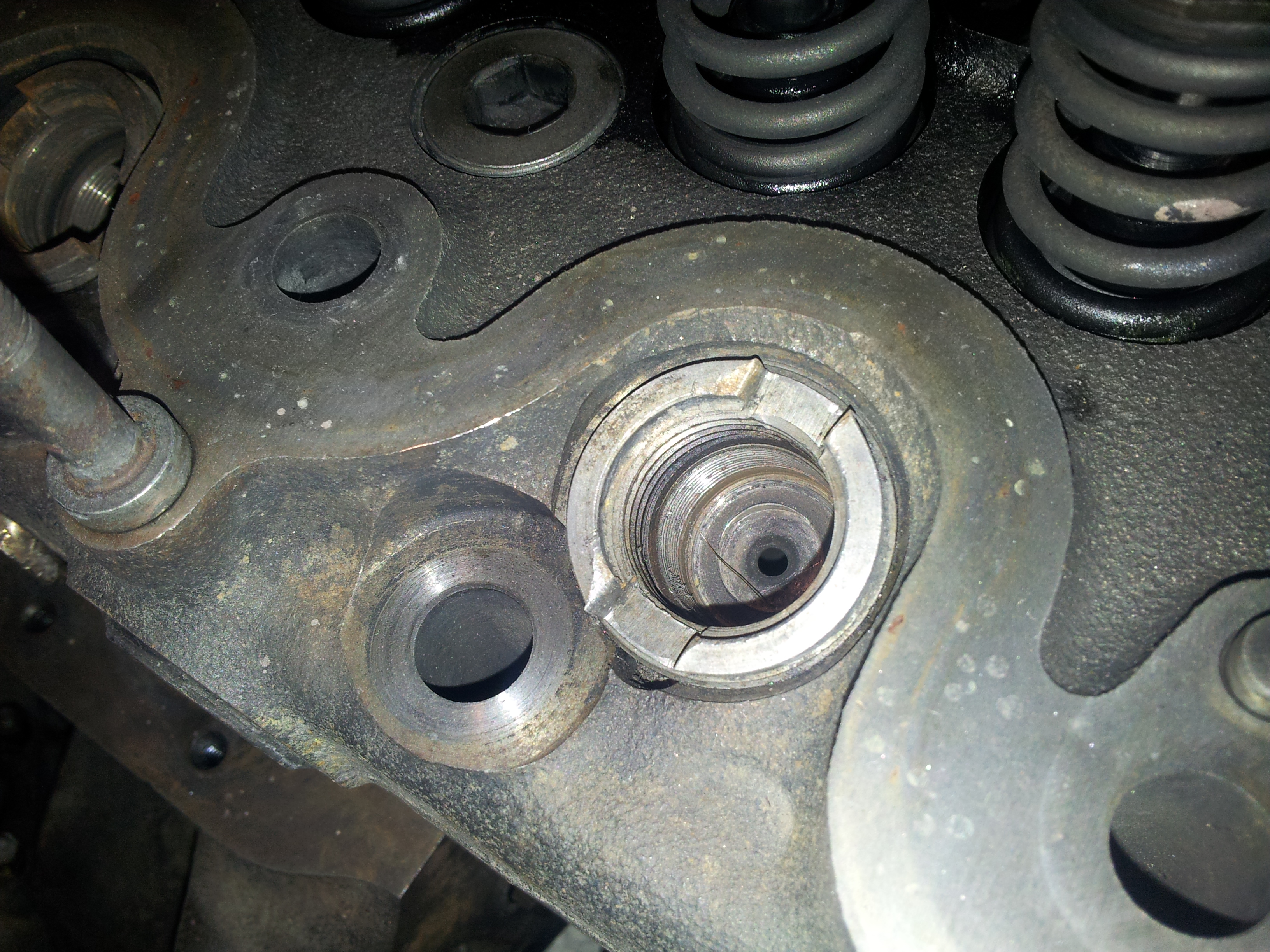

Возник вопрос при разборке головки: выкрутил все форсунки, заглянул в то место, где они были
первый цилиндр
второй цилиндр
эти "дырочки" уменьшаются от первого цилиндра к четвертому, так и должно быть? нет ведь? и что это за "дырочки"? Буду очень признателен за пояснение
Может есть на форуме пермские? Не могу найти никого, кто бы взялся за диагностику тнвд(( Форсунки - не проблема, а за тнвд никто не берется( тнвд с красной шапкой)

В форкамерах, наверное стоят шайбы очень старого образца, на фотках не очень понятно.
Велик colnago  :wub:

Я думал попробовать выковырять эти шайбы, но чет не решился, попробую сегодня

Я тоже удивился когда увидел в форкамерах маленькие дырочки,а отдельно были форкамеры с большими дырками.Выбил форкамеры,начал очищать,из одной вывалилась шайбочка которая вставляется в большое отверстие,как позже узнал,это как и сказали выше,старого образца пламягосящие шайбы,если где то остались фотки найду выложу.Ставить или те или те,но судя по количеству у тебя одной не хватает поэтому заменить на нового образца,копеечная вещь,и лучше заказать не 4 а хотя бы 8,так как они одноразовые.Я не пожалел что так сделал,пока настроил свой двигатель пришлось выкручивать пару раз форсы,не помню почему,но шайбы использовал повторно.Когда уже всё устаканилось поставил новые и забыл.По шайбам есть разница как ставить где то здесь есть фото правильного их положения в форкамере.Что касается самих форкамер,внутри есть "шарик-рассекатель"который должен быть жёстко зафиксирован надо посмотреть его состояние,если что заменить форкамеру.Если придётся менять фокамеру,то надо знать что их тоже два вида,со сферическим концом и со скошенным,есть где то здесь фото,каждые под свой тип поршней.Короче говоря внимательно!Ещё если будешь выбивать форкамеры,та надо под ними поменять шайбы,они есть разноколиберные,это уже зависит от головы,её проточки,чем больше она точилась тем толще шайба.Надумаешь или возникнет необходимость выбивать форкамеры(лучше бы они были в порядке),не пытайся выбивать их со стороны цилиндров,таким образом убивается форкамера и можно голову убить!Только обратным молотком!Специально изготавливал для ремонта,правда уже три движка сделала,пригождается иногда.Сейчас пороюсь попробую фотки найти.Если где то и в чём то ошибся ребята поправьте!

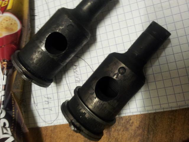

Вот форкамеры со сферическим концом,кстати на них можно увидеть колечки,фото другого типа камер,есть ниже там где ключи.
Отверстия большие,в них были вставлены маленькие шайбы.Фото их к сожалению нет.
Это просто так,что поучилось,меня устроило.
Здесь спецключи:первый,ступичный,второй,обратный молоток,с приспособой для выбивания форкамер,(ниже "скошенная" форкамера),третий ключь для выкручивания_затяжки гайки форкамеры,очень удобные штуки!
Так я поступил с крепежём.Взял что было с двух двигателей,отдал на оцинковку,жаль под рукой не было кадмирования,а то совсем бы было красиво.Очень было приятно работать с ним!
Ещё о форкамерах,отмывал я их с помощью какого то ядовитого средства для мытья духовок,много чего этим средством отмыл,отьедает нагар аж бегом!

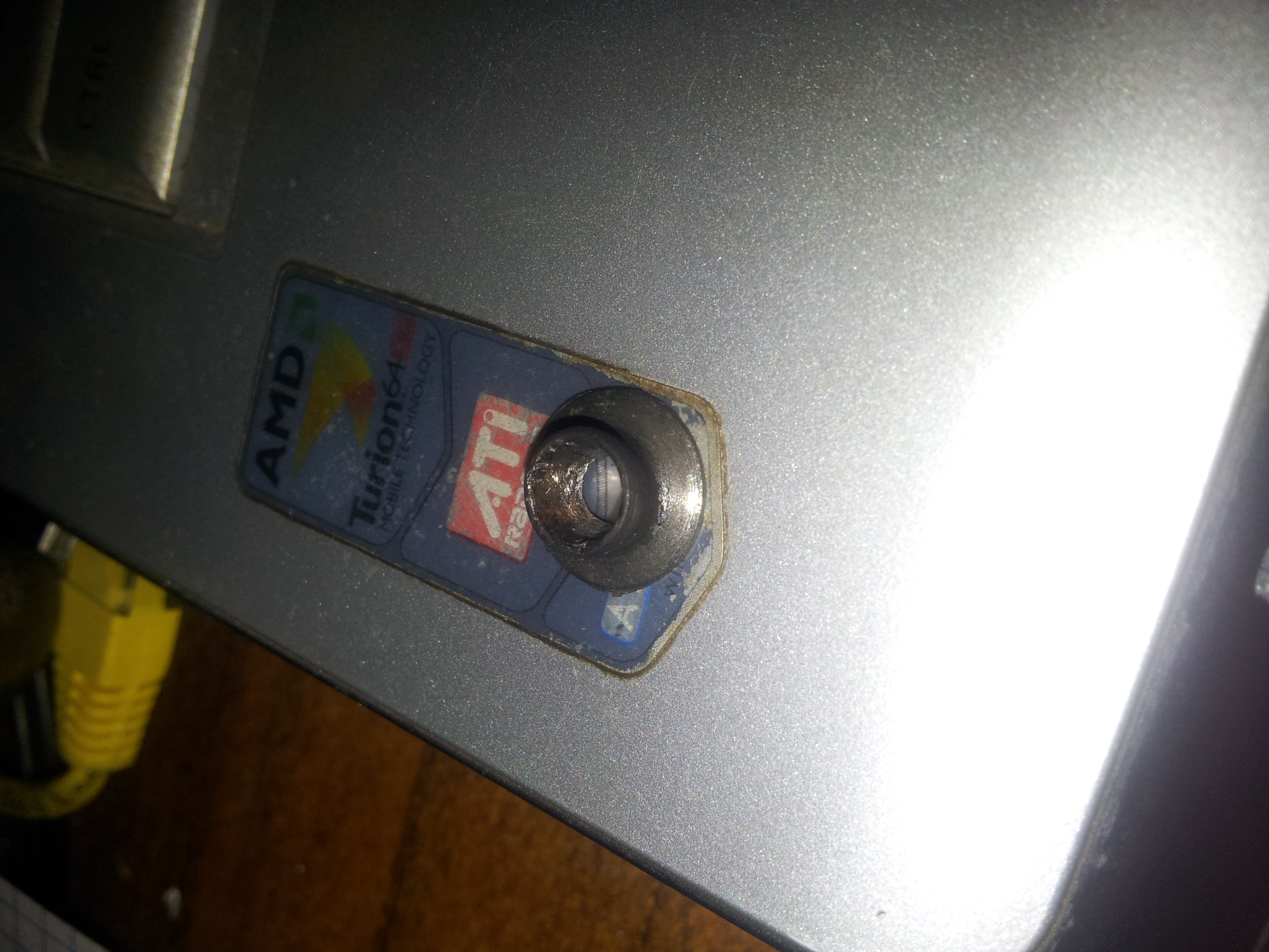

Таааак, давайте разбираться вместе: форкамеры у меня стоят скошенные
поршня у меня стояли точно такие же, какие я заказал. На сколько я знаю, этот тип поршней можно ставить с любыми форкамерами.
Если не прав - поправьте пожалуйста :confused:
Далее фото колечка (втулки, которая стояла у меня в трех форкамерах)

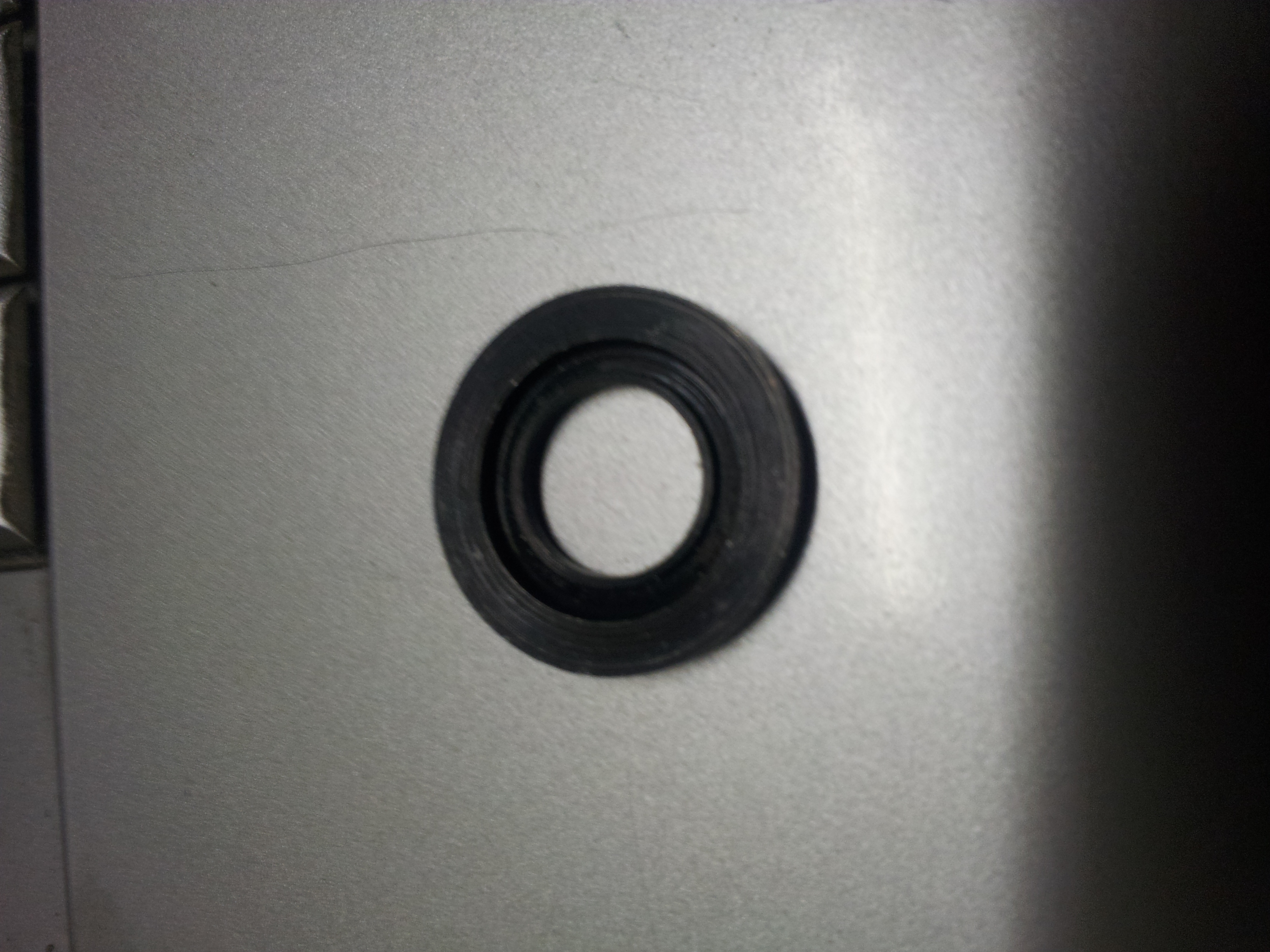

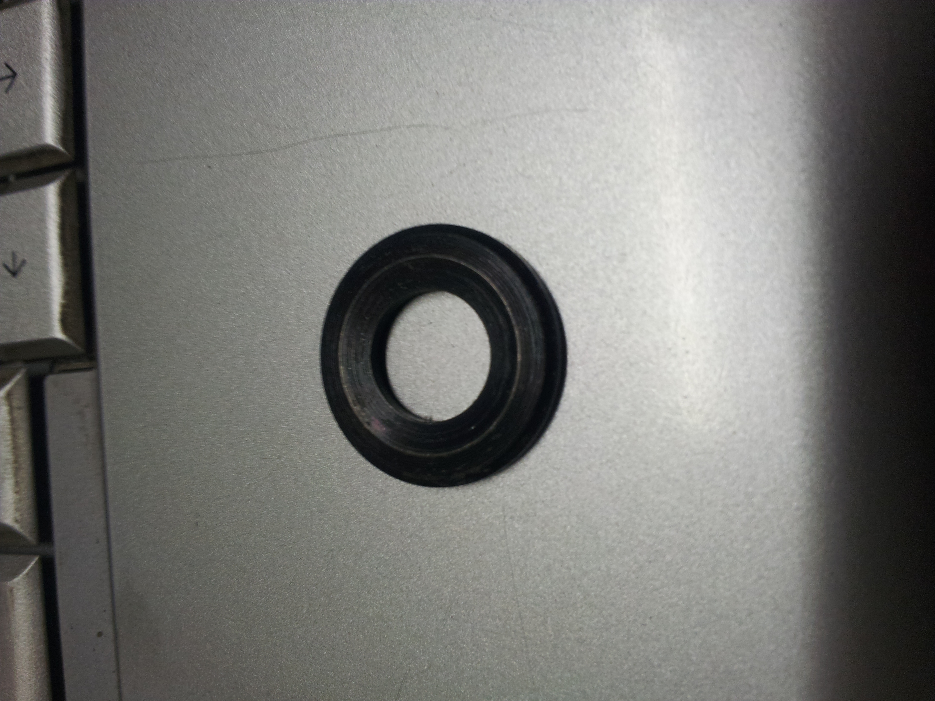

Заказал шайбы под форсунки, пришли вот такие, да собственно других вариантов и не было
Вот как то так, оно не оно?
Про обратный молоток к сожалению прочитал уже поздно, форкамеры аккуратно выбил киянкой резиновой, а потом через деревяшку, но на будущее обязательно изготовлю.
Клапана завтра промеряю, после того, как увезу блок и колено в работу)) На юбках клапанов огромные канавы, никогда такой выработки не видел, поэтому хочу их заменить
