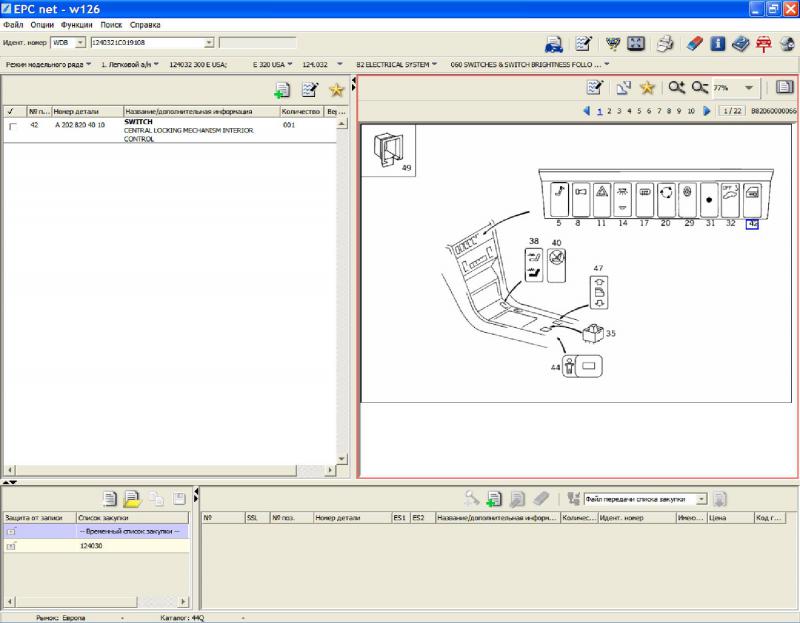

Доска АКПП на фото A1246809217 QUADRUPLE ELECTRIC WINDOW REGULATOR, FADER CONTROL
Кое кому действительно матчасть надо подучить.
Про опцию ответа так и не последовало, к стати.
Гражданин, если вы так уверены в своей правоте, представьте на всеобщее обозрение хоть одно фото где кнопка ЦЗ находится сверху

Неправильная постановка вопроса. Ее или вообще нет, или она стоит на месте реостата.
Как я уже отмечал выше, кнопка ЦЗ ставилась на выпуски от 94 года и выше.
У товарища Марсона автомобиль 1994 год выпуска. Который задает вопрос про кнопку (шторки), которая установлена на месте реостата и которой там не место. Реостат — атавизм. И на автомобиль 94-го года нет смысла ставить на это место реостат, так как смысла он него не будет никакого. Логичнее было бы на это место установить кнопку ЦЗ, как на более свежих моделях. У товарища Марсона, кстати, установлена нештатная магнитола, на которой баланс можно легко и без реостата подкрутить.

Просто я документам верю больше чем картинкам в инете.
Эта картинка общая, по факту так никогда не ставили. Посмотрите где расположена кнопка аварийной сигнализации - все станет ясно. По факту - она всегда в центре.

+ если посчитать на картинке сколько переключателей, то можно заметить, что их = 10. На самом деле максимум переключателей, которые могут уместиться в деревяшке = 9. О как!
это лишь схема и там показано расположение а не порядок
расположение кнопок именно сверху, как показано стрелкой на схеме
ЦЗ на 124х всегда был на сверху над управлением печкой, не морочте людям голову

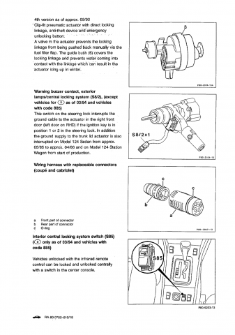

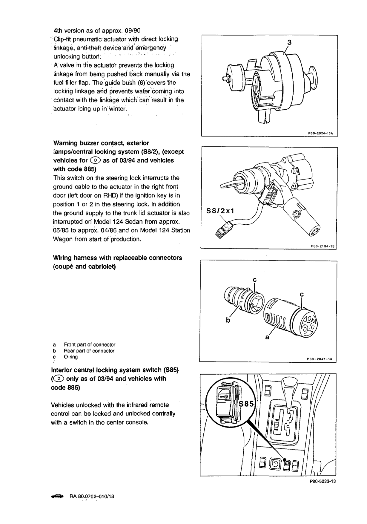

Я просто оставлю это здесь.
PDF
