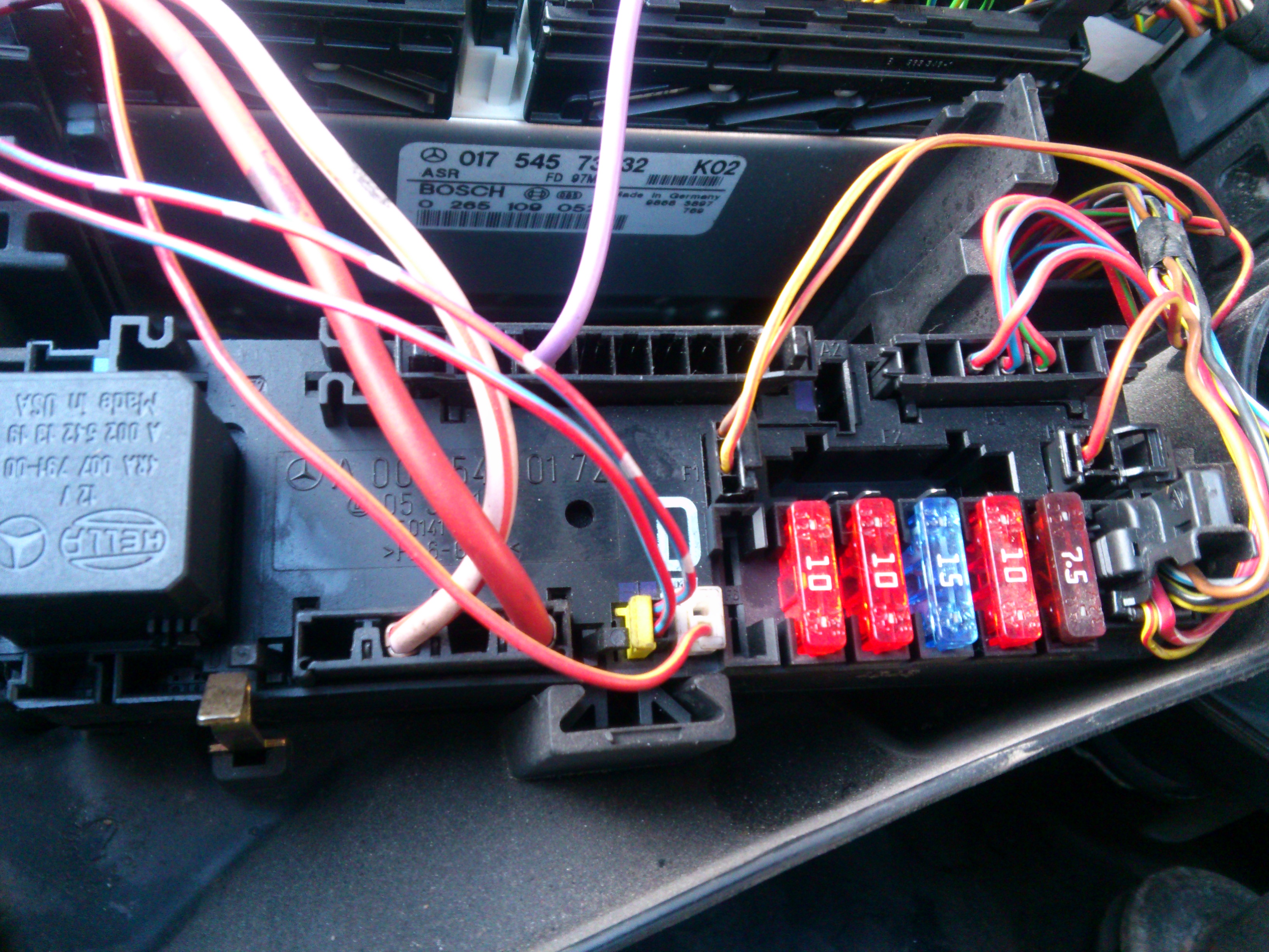

просмотрел все предохранители-4 раза грел свечи оставшиеся вживых накала и ничего !Даже не схватывает-трясет машину и запах солярки!!!!!!!Звонил механику -100 процентов свечи сказал и его слова и не мучь машину!Рвать с буксира боюсь попробую искать эвакуатор.Соляра летняя случайно МАТЬ ЕЕ!!!

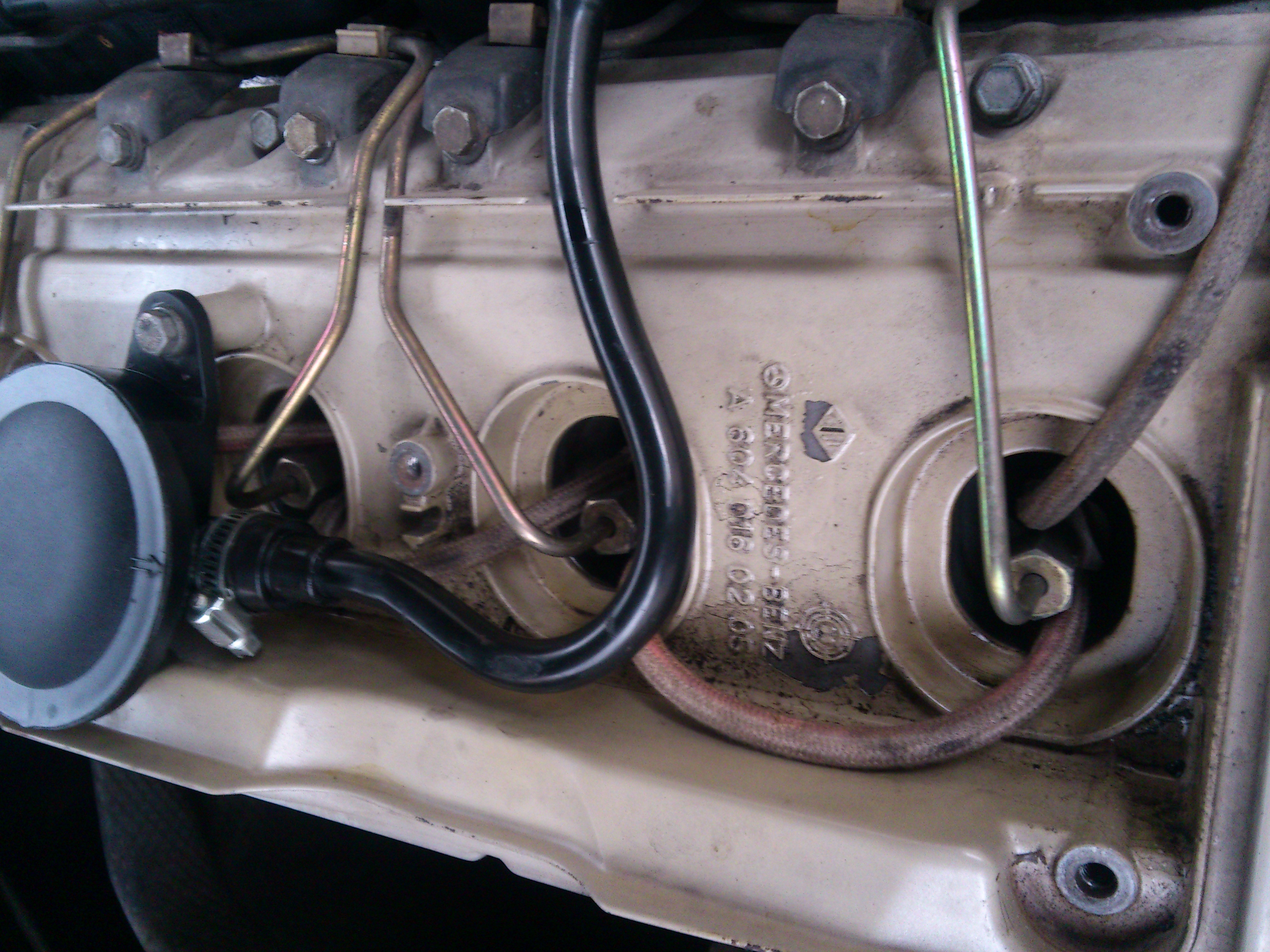

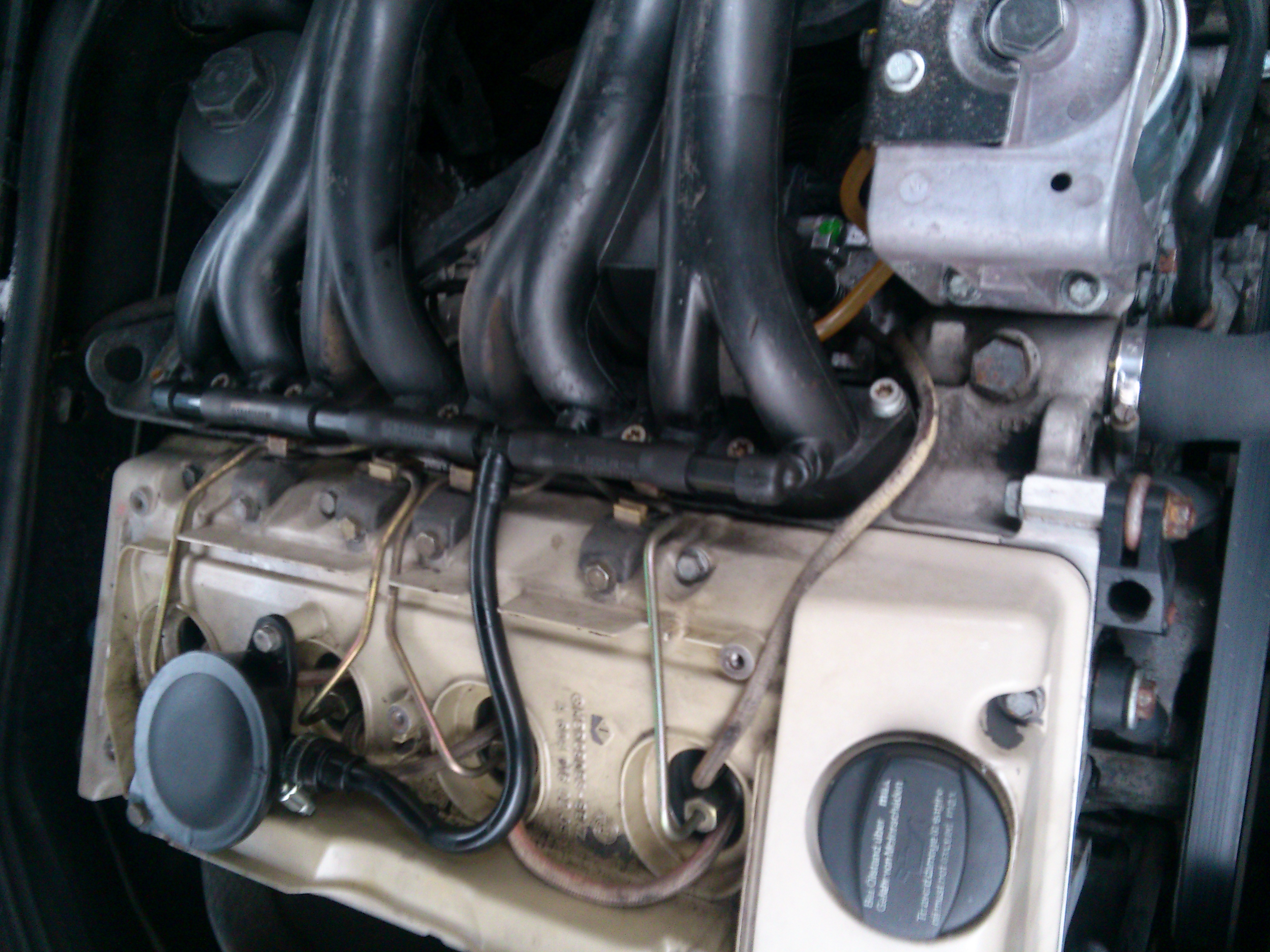

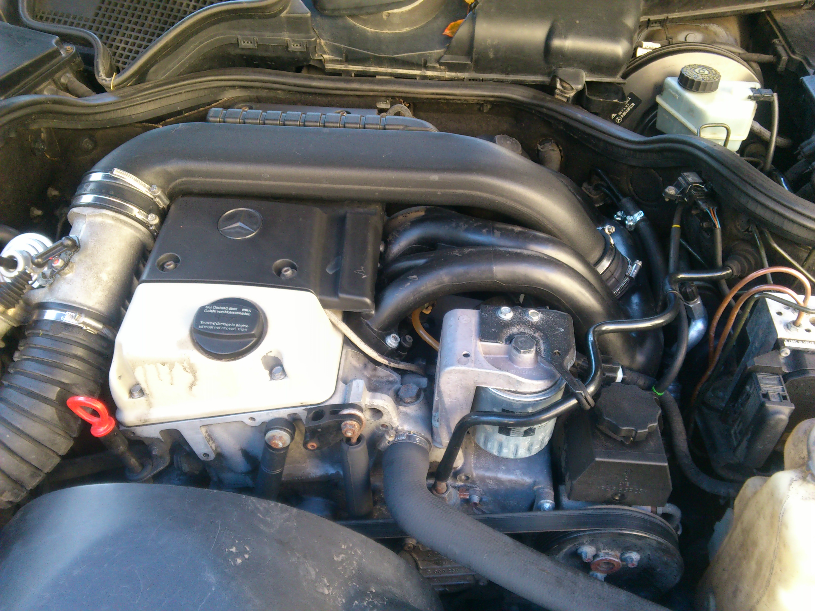

Cнял крышку глянуть что да как .Что за круглая приблуда около 4 цилиндра?Глушилка наверное?!!

Полез что б доступ получить к болтам возд.колектора-думал размачивать свечи!Залить зимнего дистоплива - ну разве что с канистр!Что то нет у меня уверености что с буксира заведется!У меня грузилась постоянно ошибка EPC -убирал ее после прогрева свеч поворотом рыбки в ноль и сразу заводил!!Может теперь с морозом эта ошибочка не убирается и не дает разрешения на запуск дизеля!?
