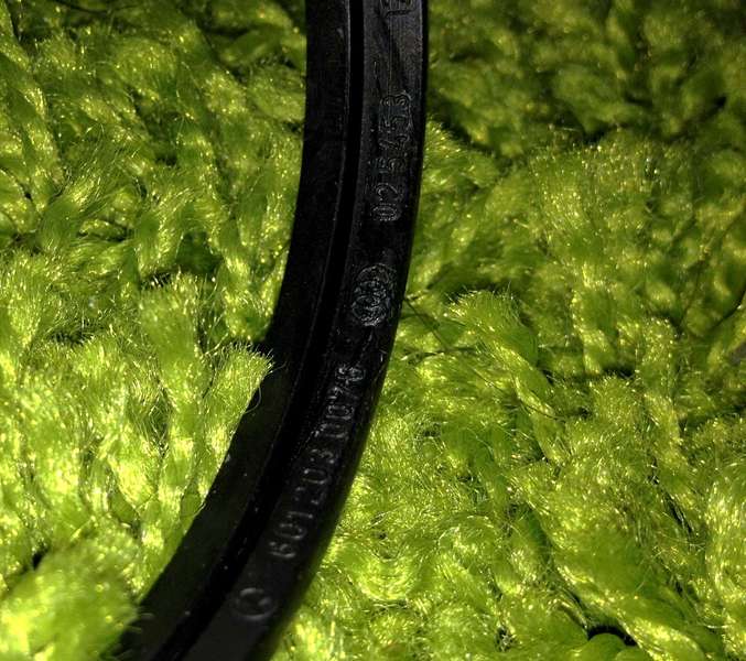

На термике выбито A 606 203 0175 и ещё 4176.80 и далее 80С и наверное дата изготовления 01.12.
И он зелёной красочкой помечен интересно для чего...

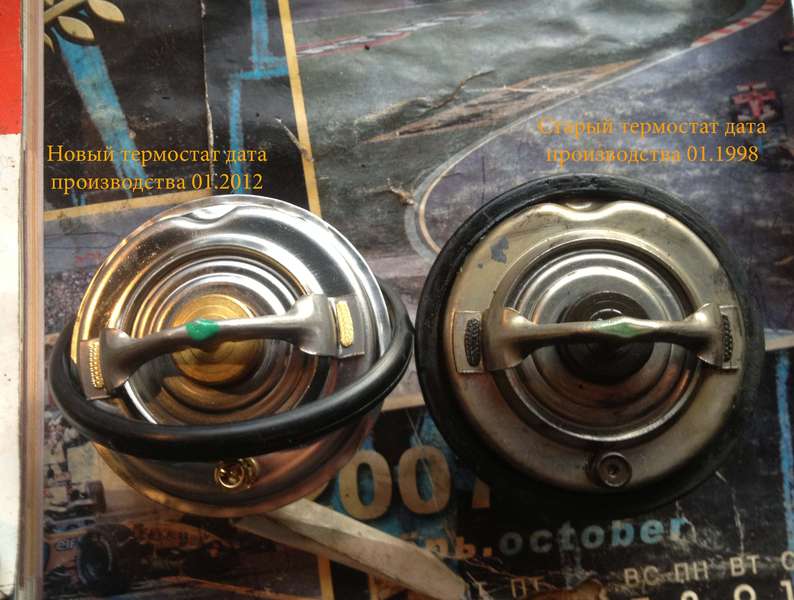

И офигиваем он такой же как и новый только домик ширика немножко другой конструкции=) И дата выпуска 1998 год, то есть он проработал 15 лет, вот оно мерсо качетсво!!!
