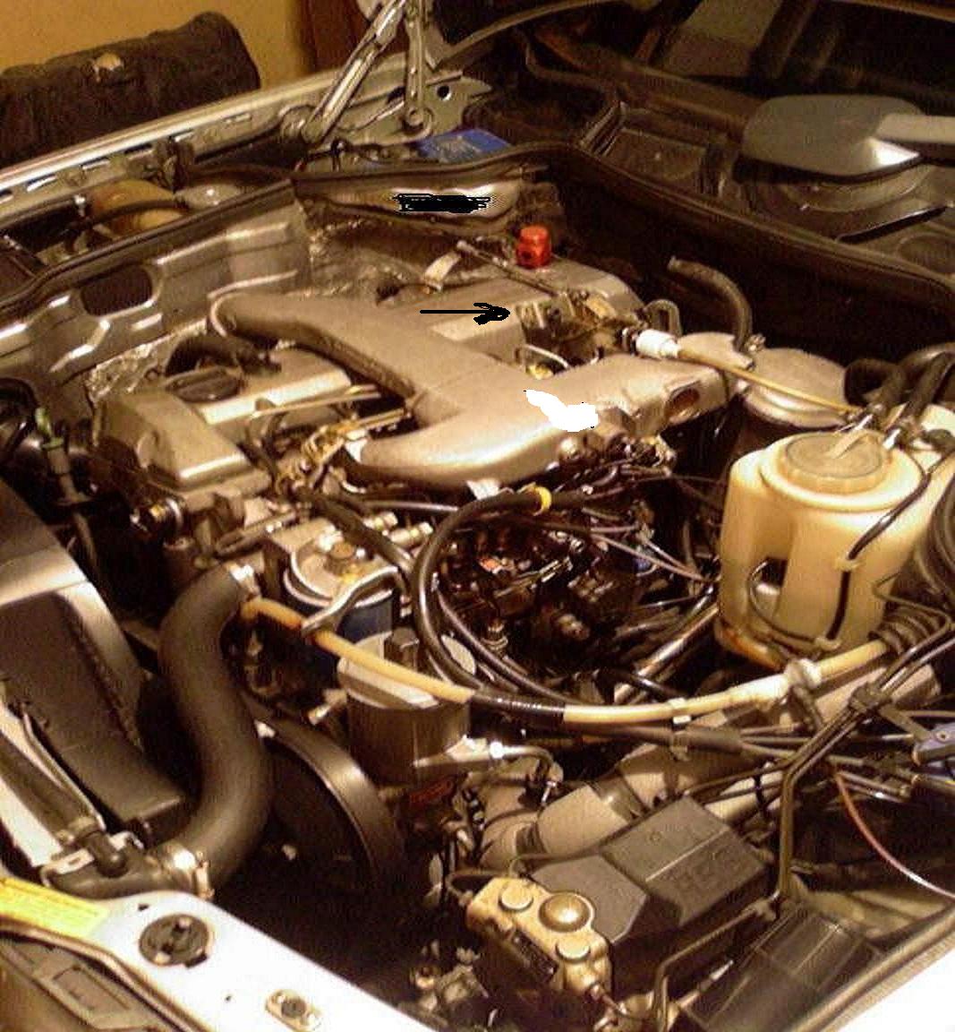

    W124 250TD
Отправлено 12 February 2014 - 20:34
Нет разницы.
100% согласен ,что турбо ГБЦ что атмосферноя ,взаимозаменямы без переделок двва.jpg гбц атмосферное уже прошло 20000км ,все отлично фото этого мотора

#28 ОФФЛАЙН   ЖИРИНОВСКИЙ
ЖИРИНОВСКИЙ
  • Cообщений: 1101
    W124 250TD
Отправлено 16 February 2014 - 11:57
Дело не во взаимозаменяемости а в разнице распредвалов????
У атмосферного может быть другой профиль кулачков!!!!
Из этого следует что он может быть более тяговит на определенных оборотах!!!!
Если не мерили профиль то не нужно говорить что они одинаковые!
А то что они подходят заменяя одна другую так это очевидно и так!!!!
вы сами с собой переписываетесь? вам наглядно показан мотор с ГБЦ атмосферной на которой перед установкой были лишь заменены сальники клапанов и все ,мотор валит отлично ,даже можно сказать немного веселее ,мой распред с турбо валяется на полке так как состояние было хуже чем у атмосферника ,а по большому счету разница мотора турбо и атмосферника только в блоке : на атмосфернике не охладителей поршней,вкладыши другие ну и так ,по мелочи
