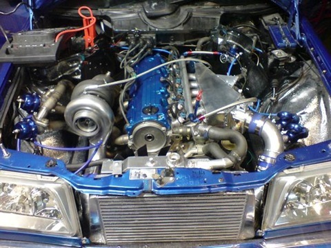

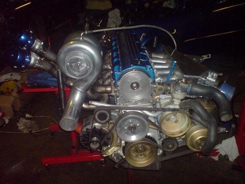

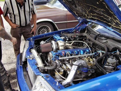

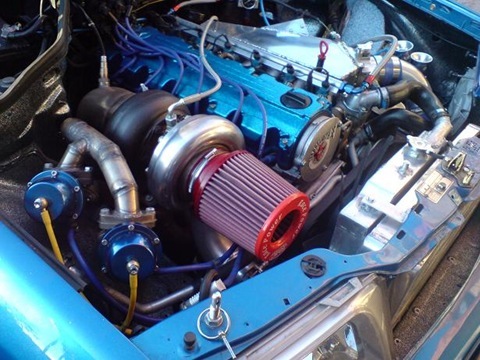

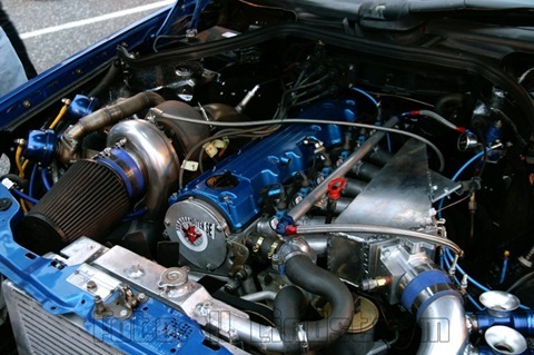

в 50 максимум электронный впрыск и выхлоп можно построить а то что на фото с переделкой кпп 600 становится и более
