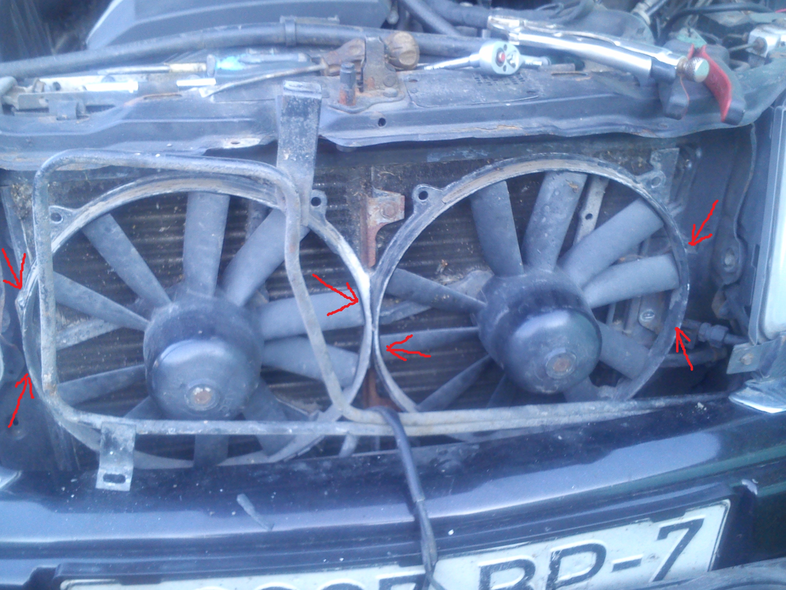

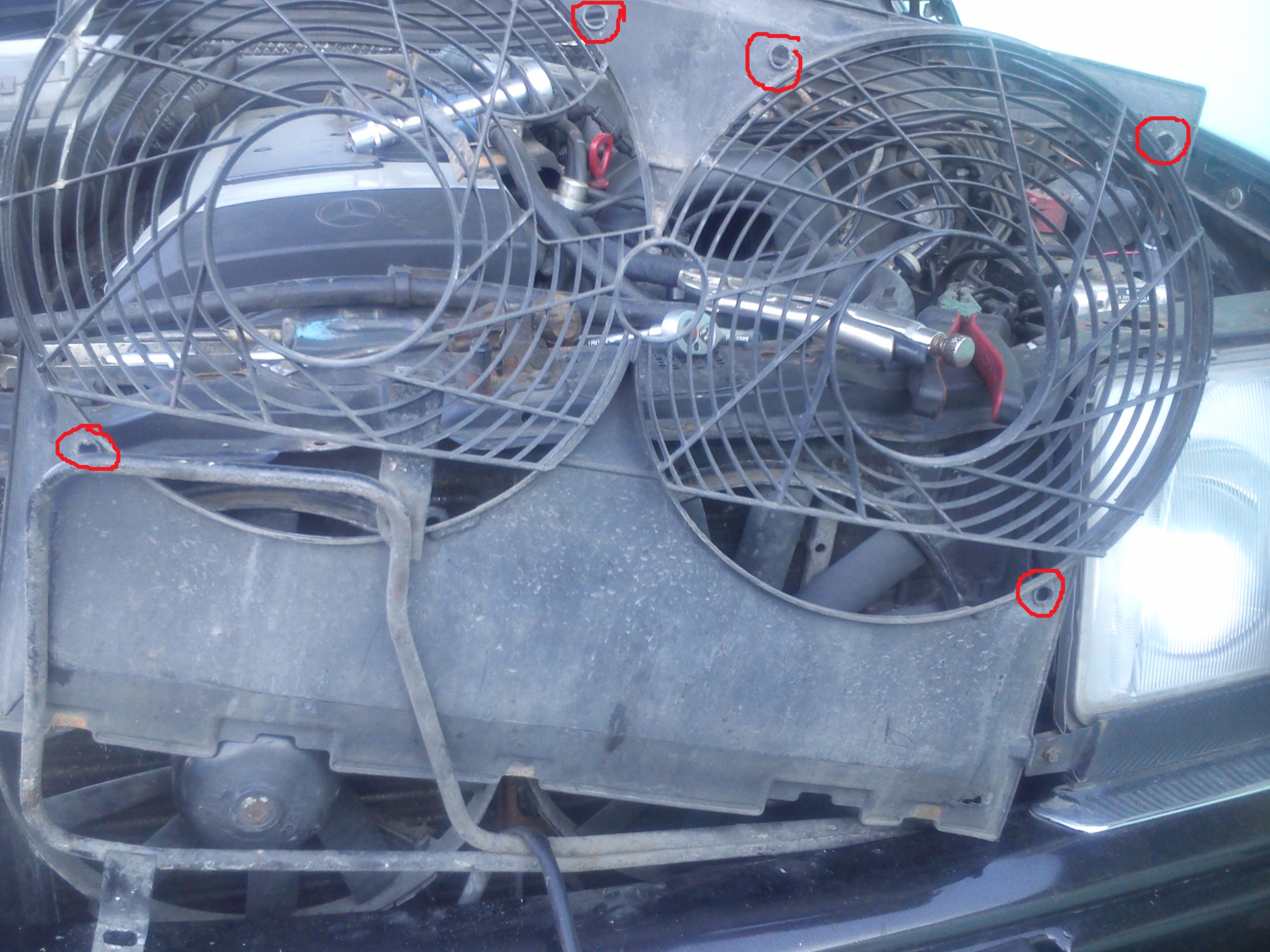

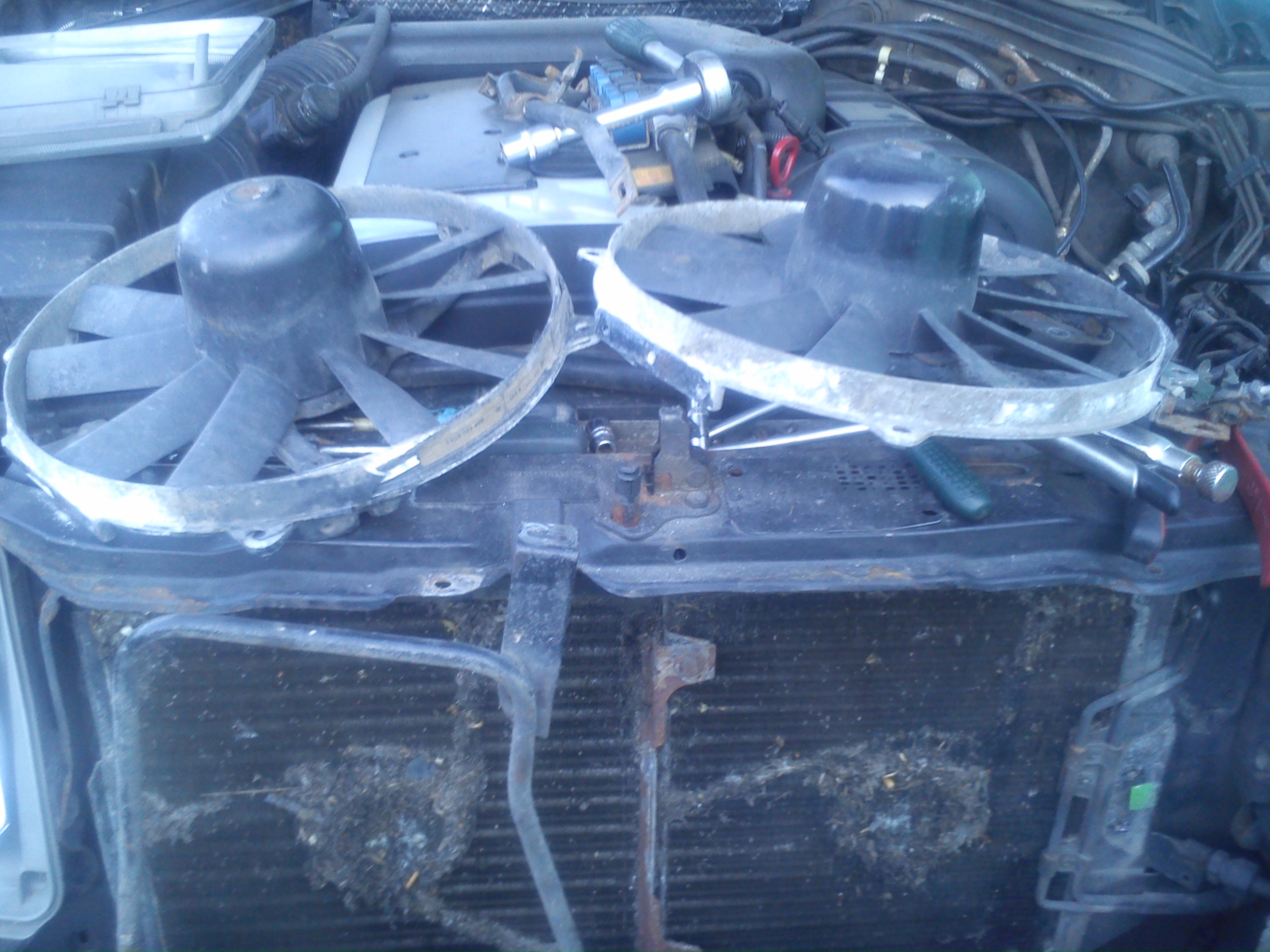

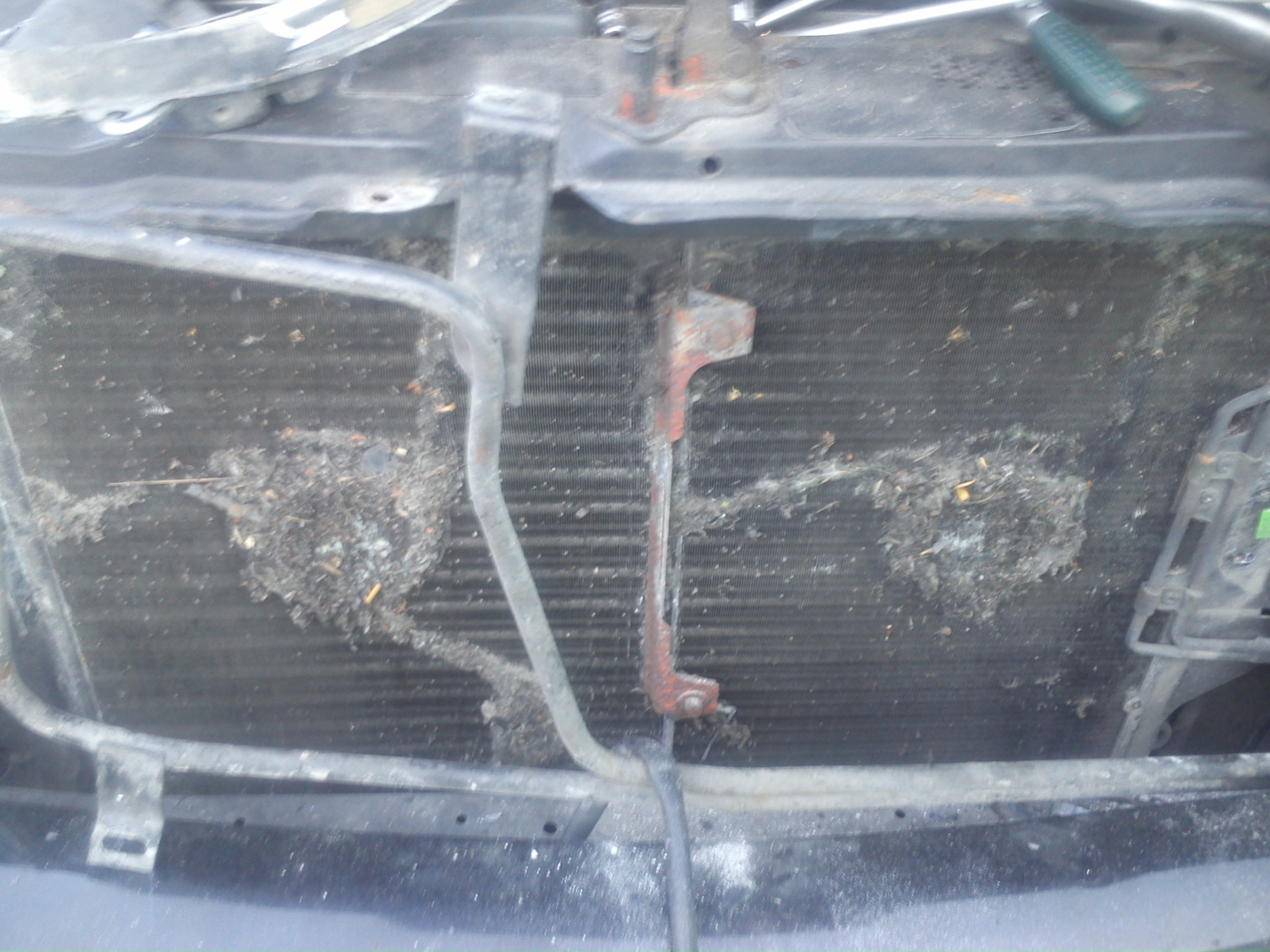

Это точно, поэтому и надо снимать.Радиатор все же придется снимать. Карлсоны сбоку прикручены. И там обычно все ржавое.

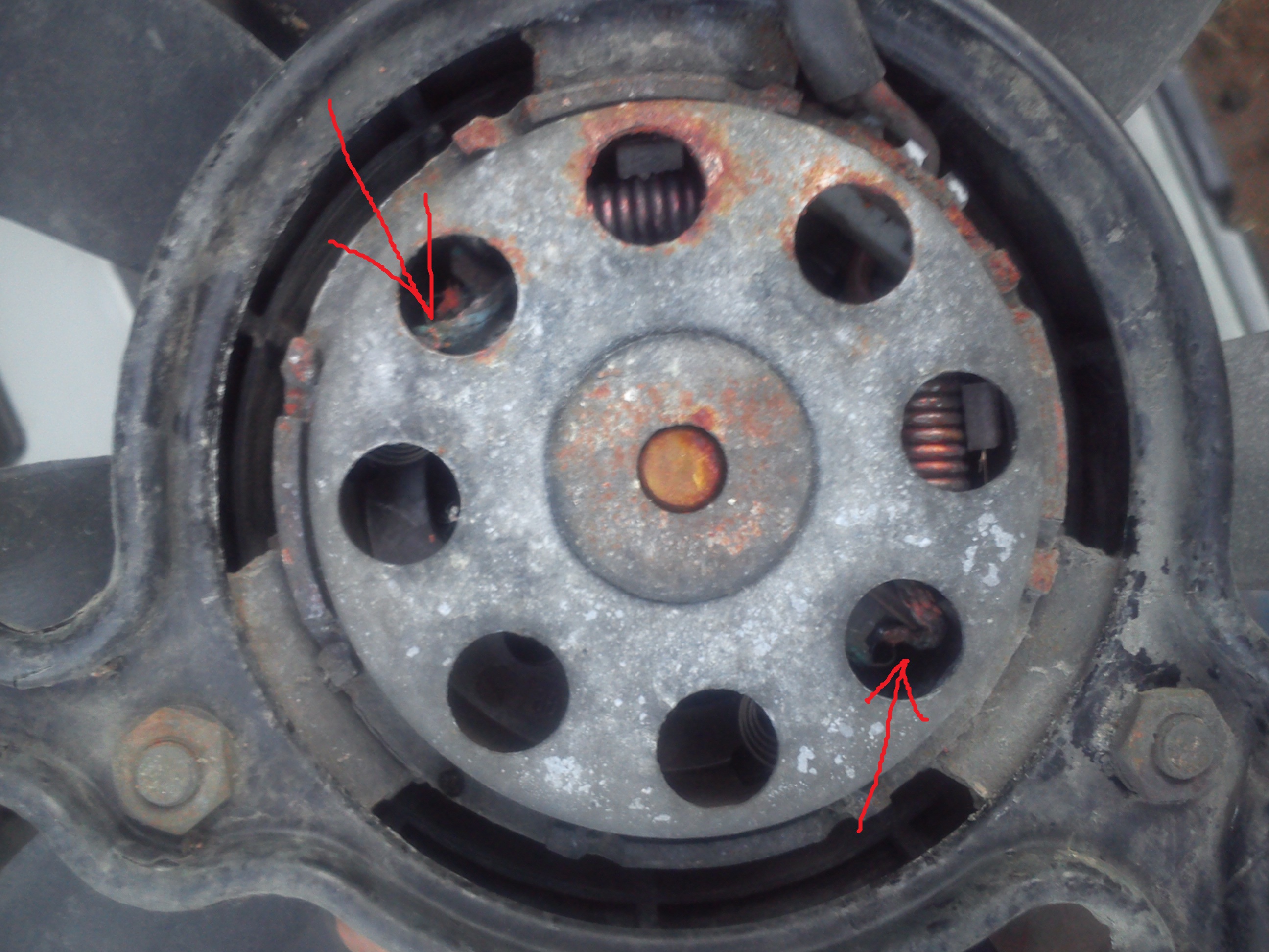

Всё прекрасно развальцовывается, щетки меняются, продаются в автозапчастях для генераторов/ болгарок, максимум подточить на 1мм.Сегодня пытался свои раскрутить. На полу в гараже и то неудобно. Плюс не снимая кожух не долезть к винтам.
Вентиляторы наверное только менять. По идее мрут щетки и вся требуха. Двигатели завальцованы в них не попадешь.

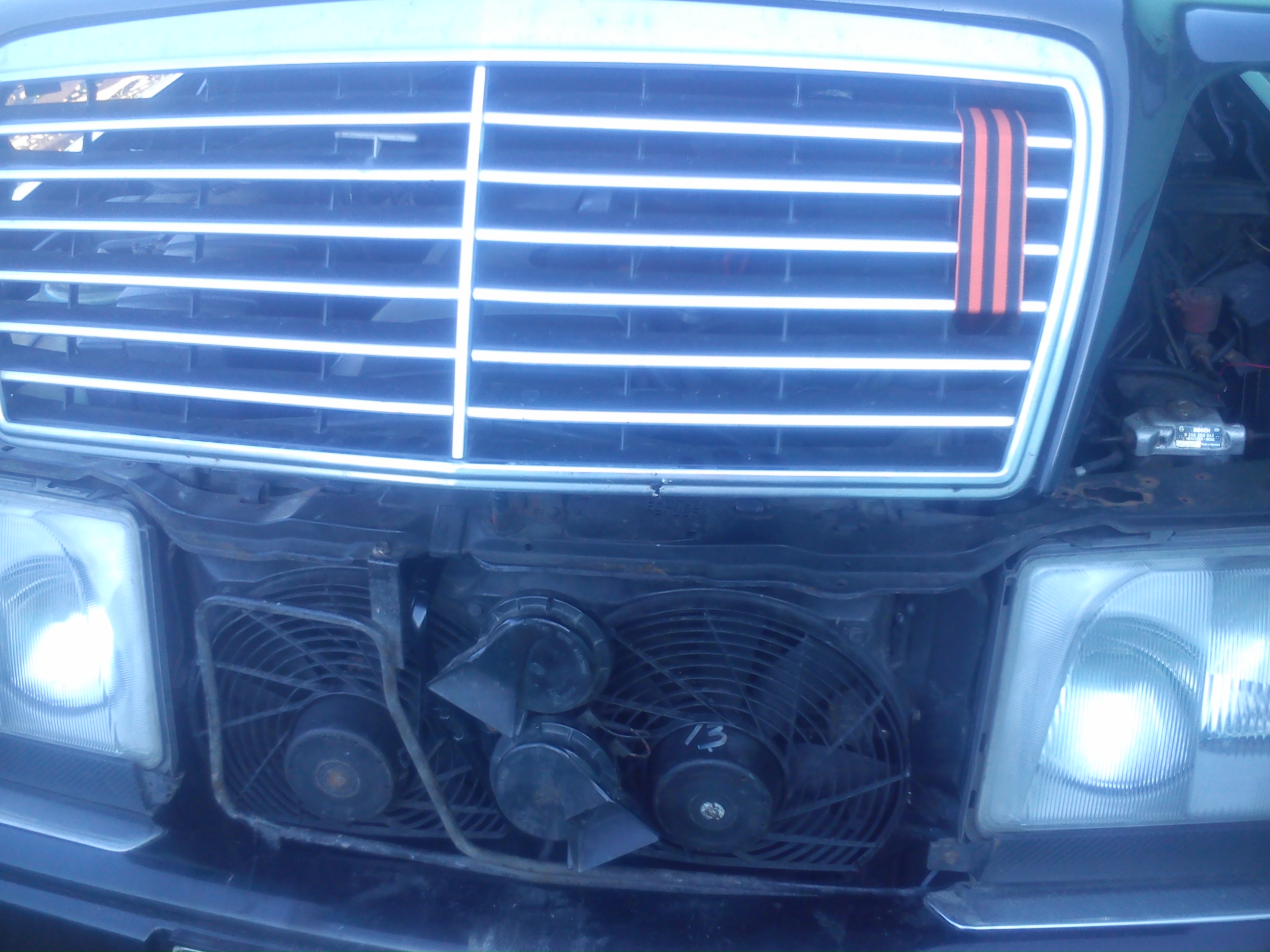

Я свои уже делал не раз, да фотоотчеты были.
Мой гараж
