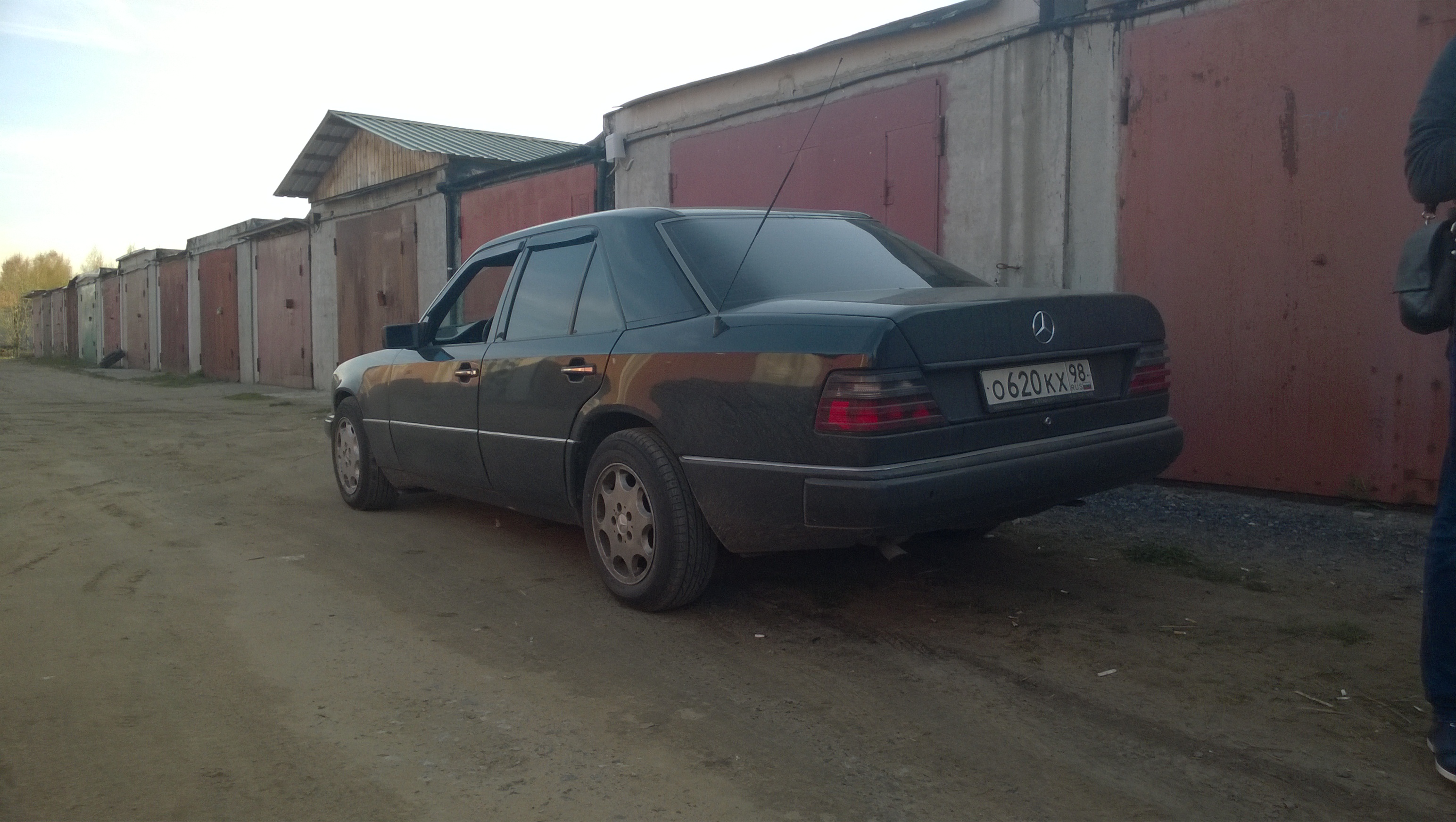

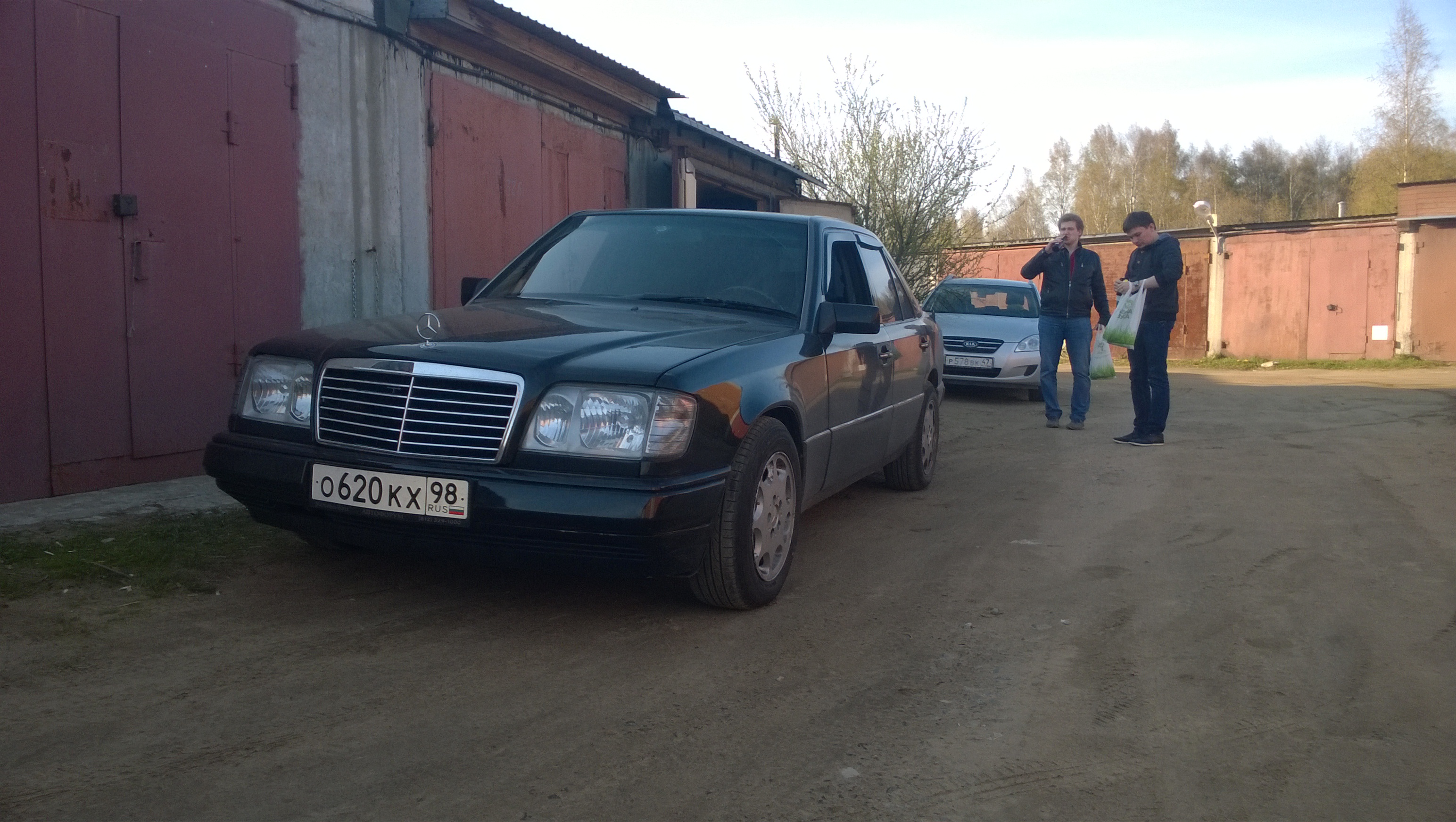

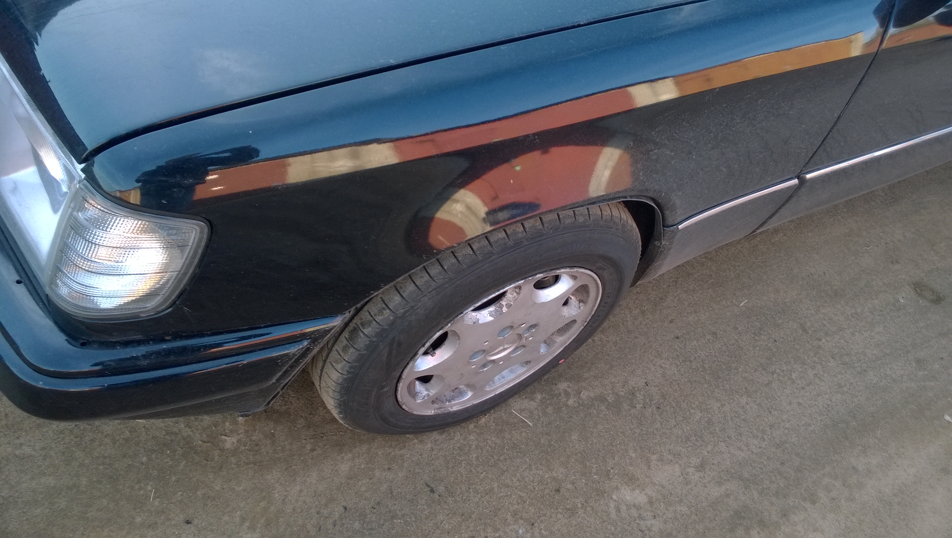

До кучи немного фоток, мне кажется или колеса с каким-то нештатным вылетом? Ибо сразу после мойки на порогах и заднем бампере характерные брызги грязи появляются.

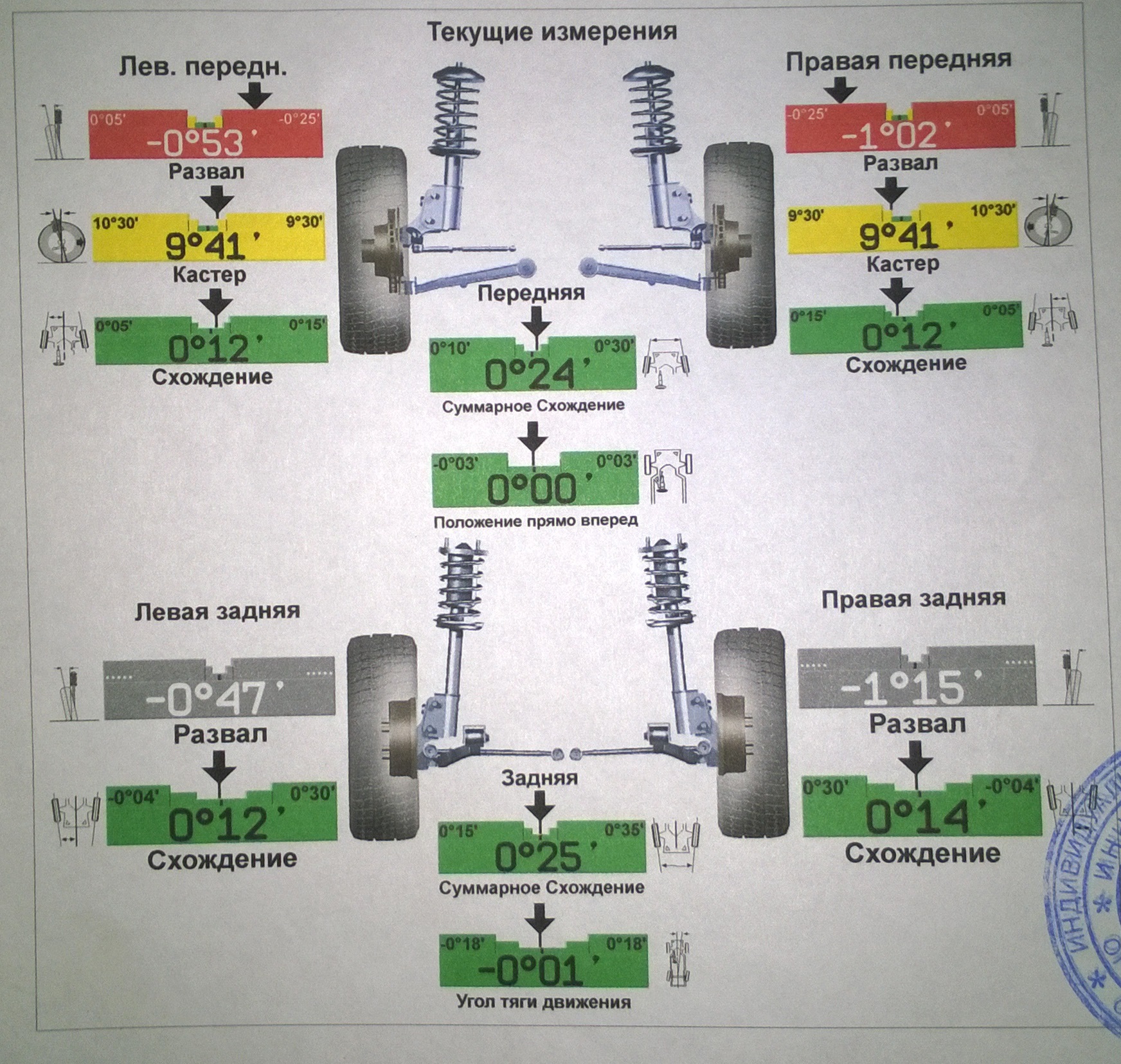

Сделал сегодня сход-развал заехал, немного удивили показатели развала, разные по сторонам, спросил у мастера, говорит так и должно быть. Оно и правда так должно быть? Или ехать переделывать, вроде как гарантия 10 дней :unsure:
Сегодня же и прочувствовал что вибрация на самом деле не на руль, точнее не только на него, корпус тоже вибрирует, но я своей пятой точкой не почувствовал сначала, а потому похоже пора браться за кардан. По таким симптомам обычно рекомендуют эластичную муфту поменять, но я ее уже поменял, толку ноль, подвесной при снятии кардана проверили, вроде был в приличном состоянии. Что там ещё в кардане люфтить может? И правильно ли я понимаю что если машину поднять и разогнать до той же скорости, если это проблема в районе кардана, то вибрация будет ощущаться и так, а если колеса, то будет тихо?

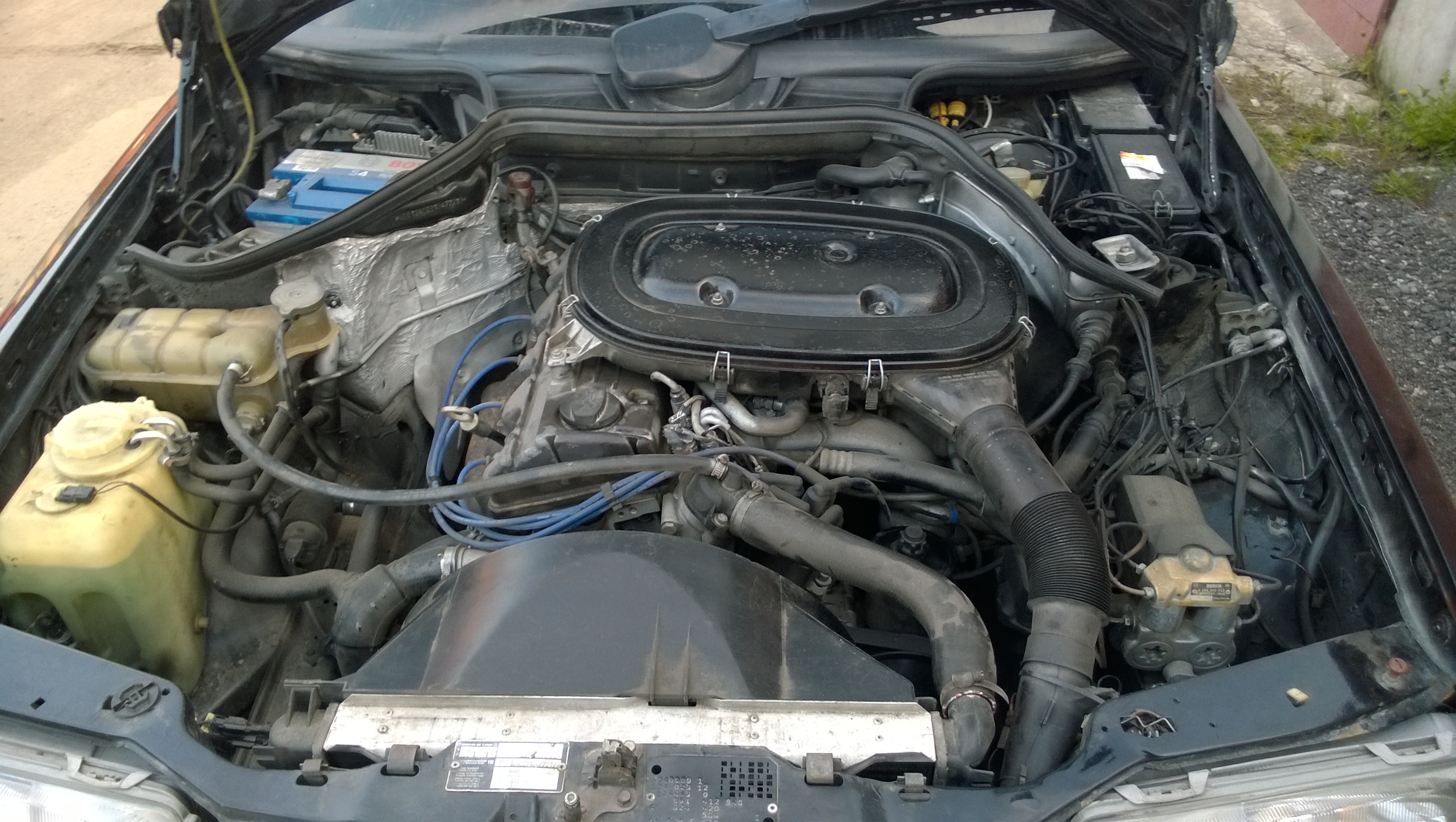

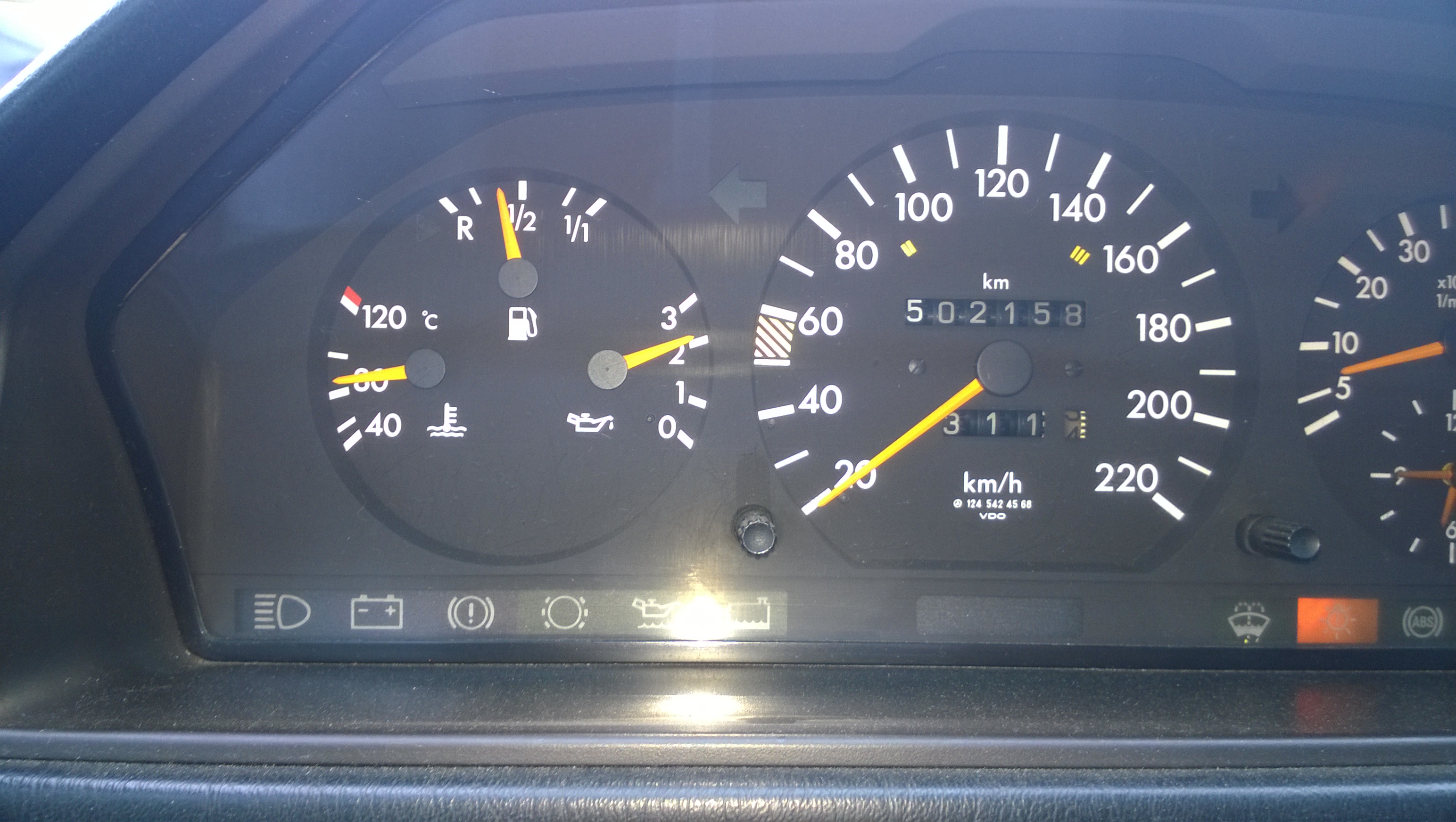

Заехал вчера померять компрессию, пока мастер орудовал компрессометром, я крутил двиг из салона, все 4 горшка проверили, выхожу, вижу задумчивый взгляд. Очко резко сжимается, приехали. А оказалось он до этого заглянул на одометр и слегка охренел от показаний компрессии, 12 ровненько во всех цилиндрах. Как-то сразу больше машине доверять стал, каюсь, при покупке не мерял ничего, только послушал что работает тихо и ровно.
Махнули давно неисправный датчик давления масла, ещё разок обалдел от показаний на прогретом моторе на ХХ.
Что правда не мешает гидрикам радостно постукивать(А может не гидрики? Может ролик какой?)
