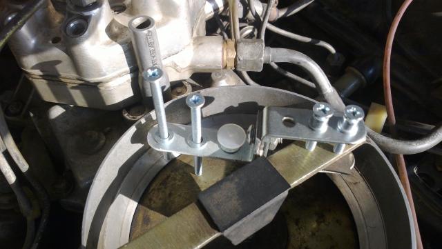

Для фиксвации "лопаты" расходомера собрал вот такое (из уголков; гайки клепальной M4 - резьба внутренняя есть, крепится как заклепка и не надо гайку приваривать и винтов M4)
На фото конструкция, собирается без сварки и т.п., просто скручивается и клепается. Можно и все три уголка склепать, но нет у меня такого заклепочника.
Еще добавлю резиновую парокладку на площадку и колпачки резиновые на болты. чтобы не скользило и не царапалось или гайки с шайбой, на винты, чтобы лучше прижимало.
Аналог инструмента на фото.

по типу http://www.drive2.ru...30376151735686/ ....и важно как можно ближе к голове(вам) пусть даже с одной стороны ....от клапанов не дальше метра идеально будет ....потом можно снять и заглушить болтом заглушкой
и перед установкой на воздухе проверить калибровку по инструкции ...
но самое важное ! если мотор дымит маслом - будут искажения в богато ....! к примеру сегодня пробовал - скидываешь вентиляцию картера и смесь на 2 афр беднее становится .... даже на холостом ...при этом расход масла на данном моторе 1.5 литра на тысячу ...

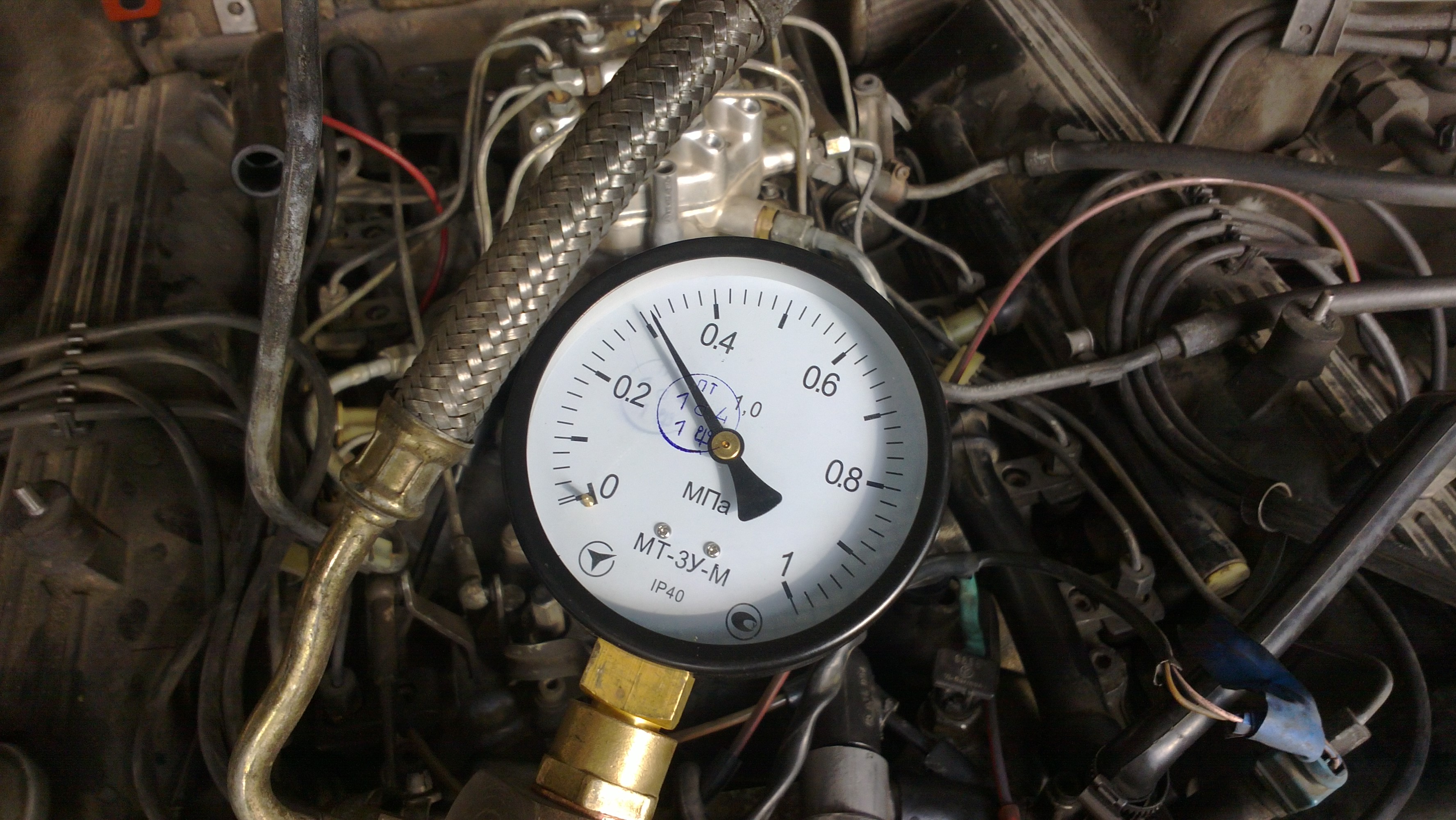

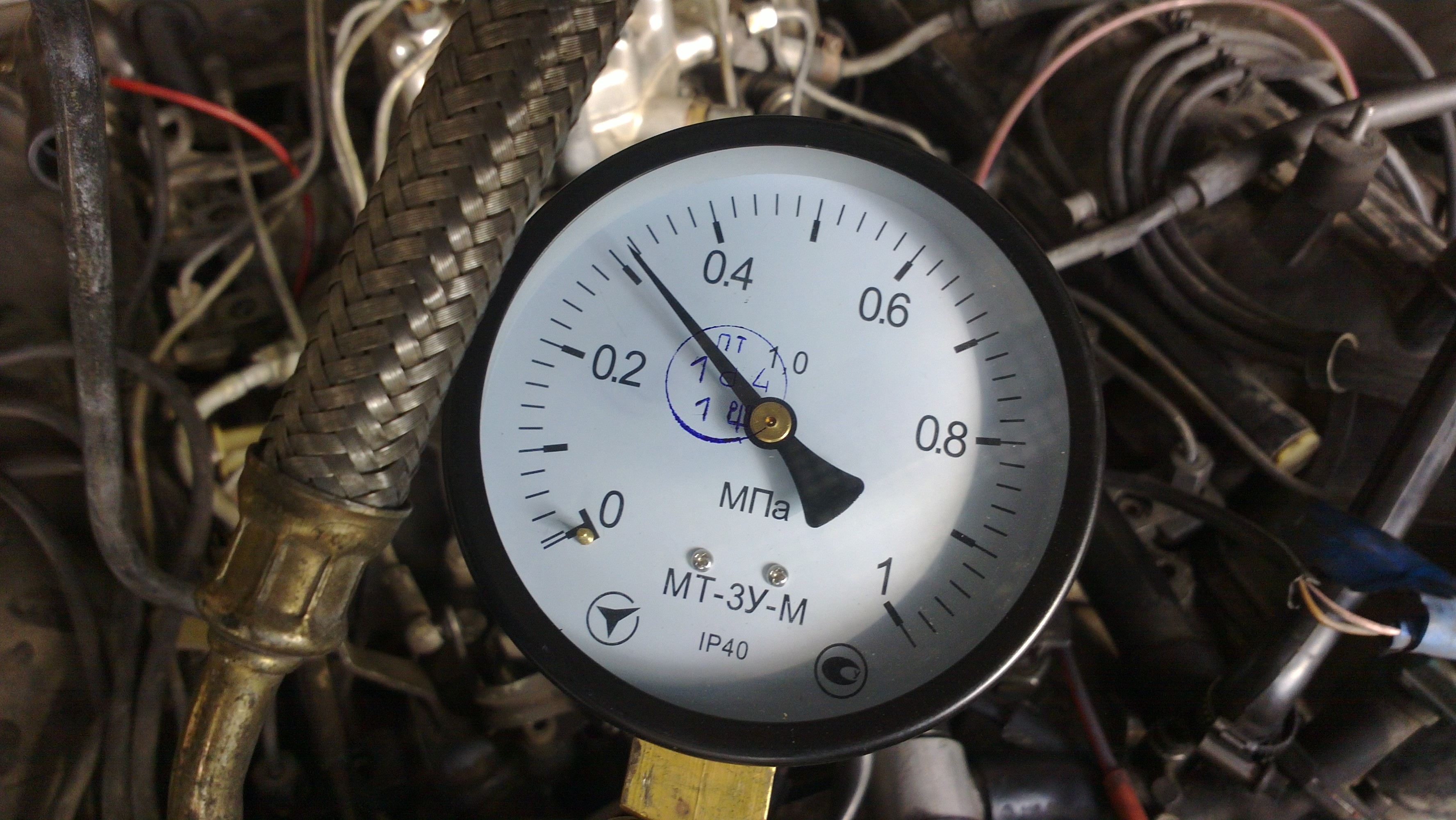

Сменили сегодня колечки и прокладки под впускным и колечко на дозаторе.
Выровняли налив:
Лопата в пол: все по 162мл в минуту
На ХХ налив: ~6мл по всем каналам.
Все равно колбасит на ХХ, жопа дозатору ? Подсосов нет, все сделали. Его как бы даже не потряхивает, а как-бы дергает, ощущение такие же в салоне, как болтает,когда кардан неотбалансирован. "Кто знаком с этим на Ниве" =)
Расход скажу, как проеду 100км по городу.
Цепь новая, оригинал, заменена недавно, все по меткам. Форсы новые.
Фото давления с РУД прилагается и фото устройства для фиксирования заслонки в действии.

честно скажу, на v8 не в курсе, а вот на М110 управляющее давление должно быть 3,4-3,8. в идеале, насколько знаю, ровно 3,6 при стандартном наливе 180.(данные для М110). а у тебя управляющее за пределами допуска

Было 3.4, когда прогревал, как газанул - упало до такого, как на фото и так уже и было.
