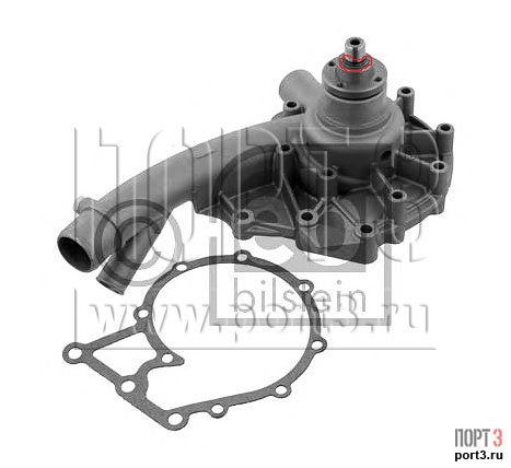

Может ктонить знает для чего эта выемка? Она торчит через шкив после установки помпы, так и хочется поставить туда резиновое кольцо которое будет чуть выпирать и не давать крыльчатке прижаться к шкиву до срабатывания датчика :redface:

Решилось установкой колечка в паз вала, крыльчатка магнититься, когда датчик отключатся то соскакивает с кольца и не трет о шкив. Купил износостойкое кольцо меньшего диаметра чем сам вал, смазал литолом и натянул, полет отличный. Всем удачи!
