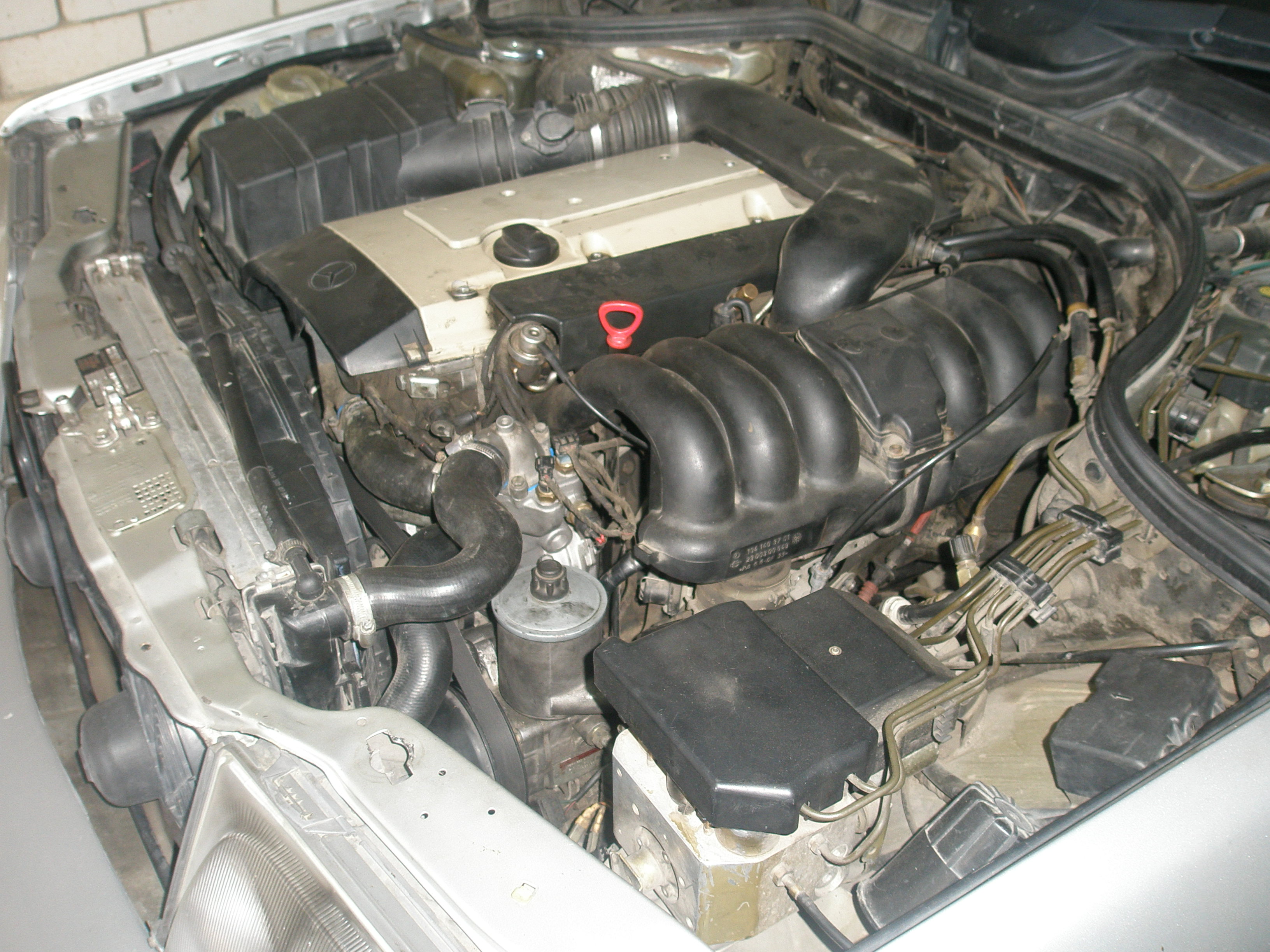

и на машинах с асд ошибка горит желтым как аср...
фото подкапотного можно? и за акб блоки фото
Вот движок, а за АКБ чуть позже

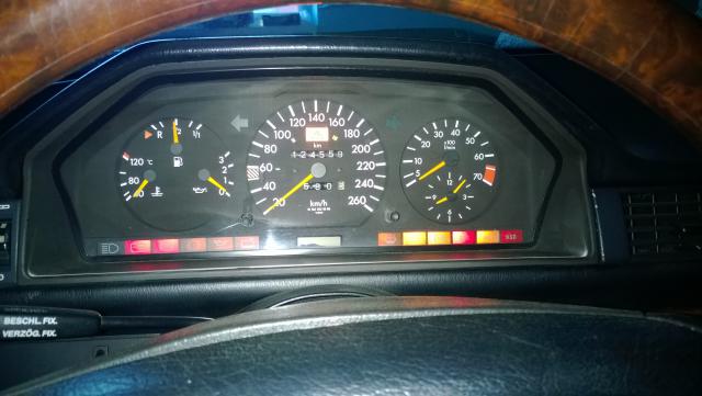

когда зажигание включаешь какие лампы загораются и потом тухнут?
Вот глянь.

судя по фото физически ни какой асд в машине нет только аср
я бы вынул приборку и посмотрел что за лампочка выведена на самопальную иконку асд

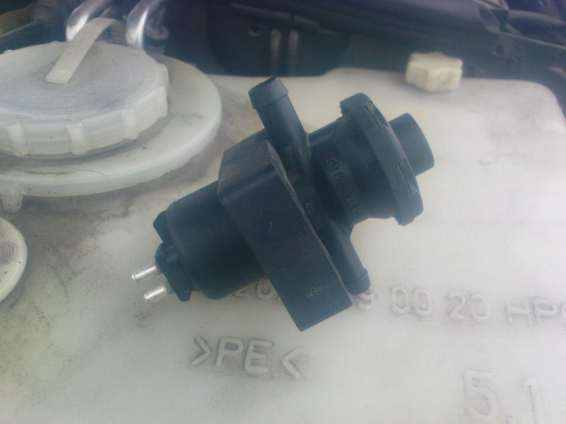

Проверь подсос воздуха. Недавно решил у себя подобную проблему с 022-й ошибкой.
Где искать:
1) EVAP (MOT) клапан, через который подаются во впускной коллектор пары бензина из бензобака.
2) вакуумный распределитель
3) если Акпп, то трубка на вакуумный переключатель. Может быть перетёрта.
4) шланги вентиляции картерныйх газов могут треснуть или слететь со штуцеров. будет подсос непосредственно в камеры сгорания соответствующих цилиндров. Правда это может дать троение...
5) проверь надёжность крепления дроссельной заслонки. Я как-то уронил один из 4-х болтов крепления в поддон. Достать было не удобно. Подумал, что и так поедет... Не поехало! Подсос воздуха. При старте обороты 2000, и плавно вниз, мотор глох.
