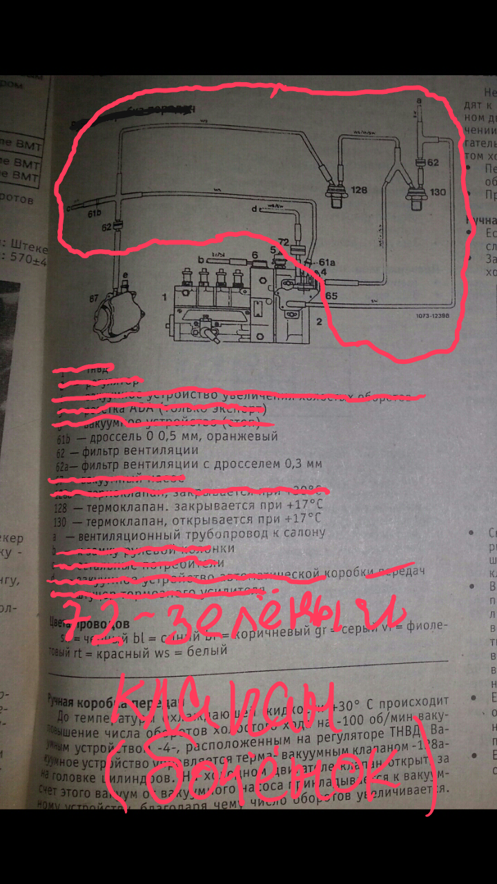

Ребят у меня вакумка вся с ручки стоит а для акпп вот схема
На ней мне не понятно что под номером 61а

отрегулировал давление точно а это 2,6 ,потом уже путем тыка на пустой автотрассе отрегулировал вакумрегулятор на ТНВД правда геморное дело ,очень точная регулировка ,до милиметра но за то АКПП работает и без толчков и без пробуксовок,немного *пихает* только с утра пока непрогретая
А что в насосе можно чтото регулировать ?
Это про давление в АКПП.
