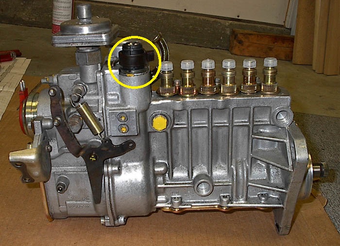

На 603.97... стоит датчик положеня рейки. С него и читает показометр на приборке. Кто-нибудь знает как он снимается? И в ЕПЦ его не нашел-вроде все перерыл.

Насколько я разобрался, нужно снимать заднюю часть ТНВД, сверху это просто разъём.

Если что, то вот его номер - 1 427 224 001, датчик хода регулирования.

Опа! Спасибо большое! Откуда скрин, если не секрет?

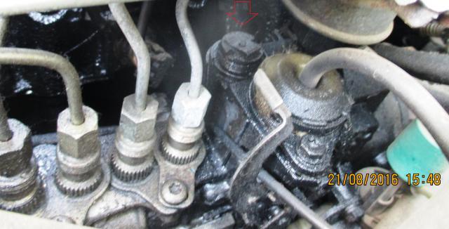

В ТНВД от мотора 603.970, который ставился на W140 - есть.
Это оно?
