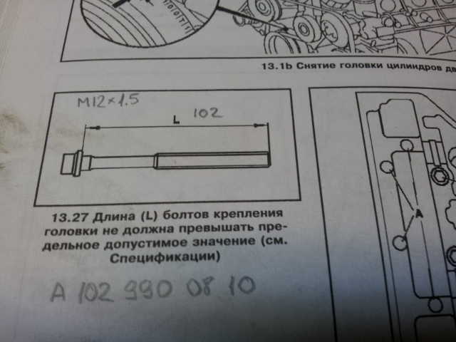

шлифовал тохе кустарно или отдавал?попробую проверить как ты говоришь..но перед этим наверно всё равно зачистить надо шкурочкой что ли?Кстати.Длина болтов иезде указана 122мах ,а у меня всего 102.из бошки они торчат на 25мм,хотя в блоке отверстие около 35мм.чё за хрень?кустарно можно проверить:
1.кладется металлическая линейка по диагонали ГБЦ и пытаться просунуть щуп (набор щупов в одном корпусе) между гранью линейки и головкой
2.берем толстое стекло, наливаем на плоскость ГБЦ жидкость, кладем сверху стекло, смотрим-где полость воздуха, там значит кривизна. делаем выводы, несем в профильную мастерскую и шлифуем
у меня текла прокладка, 6 лет ездил, прошлую весну все отремонтировал. плоскость ровная, просто прокладка как говоришь-устала, тоже в районе передних болтов, я тоже просто кругом почистил-шлифанул. Езжу.

шлифанул сам, по простому-кругом, на работе.
по болтам:гляну в книге, отпишусь
