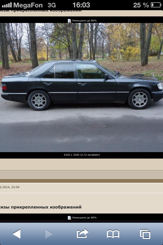

#24 ОФФЛАЙН   DjDimaFed
DjDimaFed
  • Cообщений: 153
  • Город:Таганрог
Отправлено 13 June 2014 - 14:23
1992 год резина р 15 195/65 nokian. Резину покупал в прошломгоду в августе!
Я хочу добится того чтобы машина была ниже и морда с задом стояла ровно. Есть фото с форума так хотелось бы.

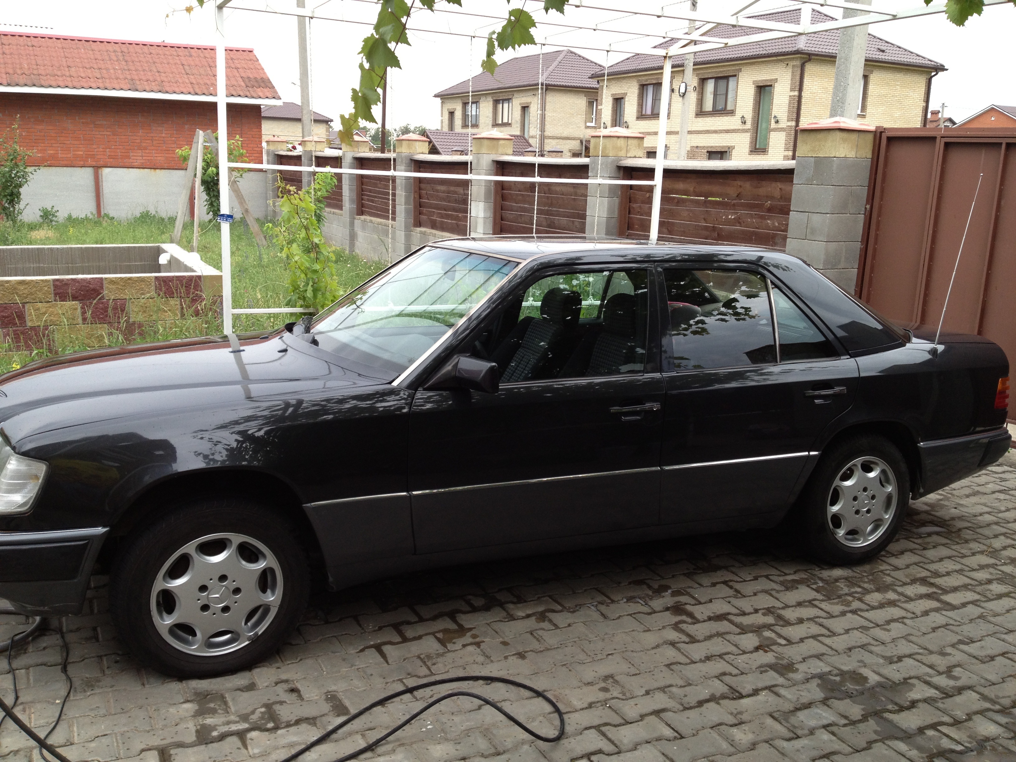

#40 ОФФЛАЙН   DjDimaFed
DjDimaFed
  • Cообщений: 153
  • Город:Таганрог
Отправлено 13 June 2014 - 19:32
Спасибо!!!
Вот фото сбоку. По поводу пружин!
На самом деле зад еще выше,просто багажник забит!
