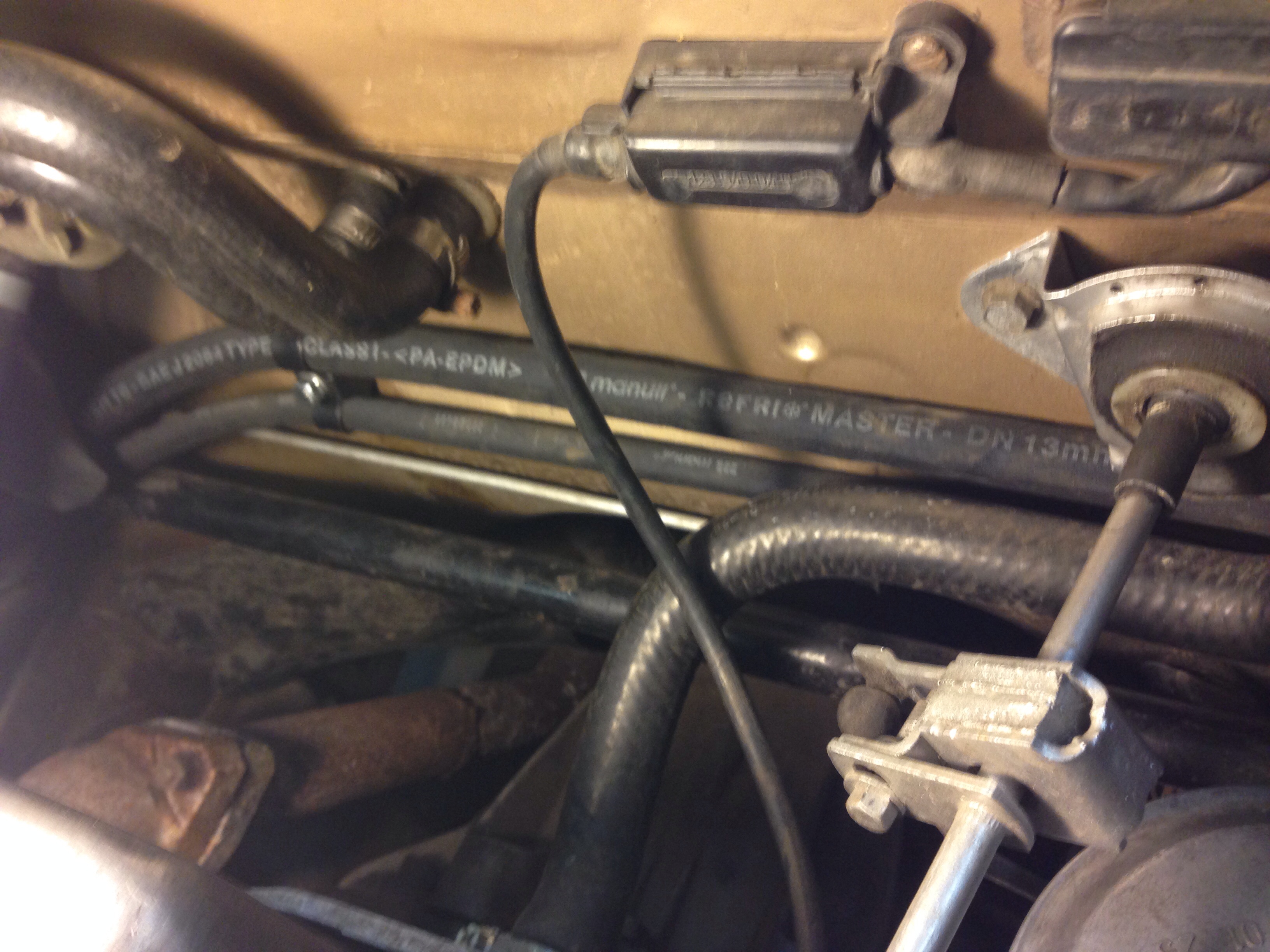

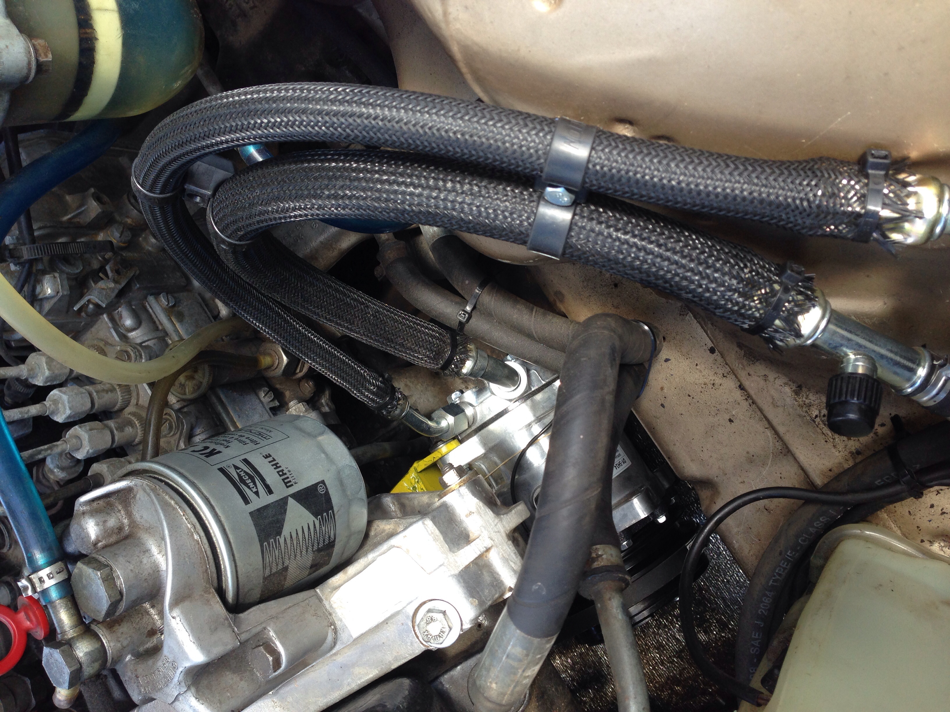

#23 ОФФЛАЙН   Vladimir-UZL
Vladimir-UZL
  • Cообщений: 1203
Отправлено 19 June 2014 - 15:49
Разводка шлангов...
Клипсы- Форд Коннект
Сообщение отредактировал Vladimir-UZL: 19 June 2014 - 21:00

#28 ОФФЛАЙН   BRdm
BRdm
    заблокирован
  • Cообщений: 9551
Отправлено 19 June 2014 - 19:57
осушитель не на родном месте, на родном не вариант было сделать? шланги красиво разведены. а вот крепеж компрессора и осушителя конечно колхозноват и хиловат. но это так, придирки уже от идеалиста.
#29 ОФФЛАЙН   Vladimir-UZL
Vladimir-UZL
  • Cообщений: 1203
Отправлено 19 June 2014 - 20:16
Колхоз- я не спорю.
Хиловат? Вадим, хочешь видео как я раскачиваю морду машины держась именно за осушитель. По месту его расположения- маслянного в моей машине нет и почему бы не использовать это место? Я потом с переди загорожу этот проем пластиком чтобы грязь не летела.
Кронштейн компрессора то чем не понравился? Если цветом, то я уже объяснил почему он желтый, кстати на фото очень хорошо выделяются вновь установленные детали.
#30 ОФФЛАЙН   Vladimir-UZL
Vladimir-UZL
  • Cообщений: 1203
Отправлено 19 June 2014 - 20:52
Не обращайте внимания! Очень интересно посмотреть на работу, отличную работу, сделанную собственноручно! А эти комментаторы - недалекие люди, они так самовыражаются, думая, что такая "великолепная" мысль им первым в голову пришла, а Вы не смогли догадаться...))))
Спасибо
#31 ОФФЛАЙН   гасконец
гасконец
  • Cообщений: 16
    w123,280,1982
Отправлено 20 June 2014 - 08:10
Снимаю шляпу! Особенно поразила переделка печки. Видно ,что в кондеях ты дока. Правильно подобраны диаметры шлангов от компрессора до конденсера и от конденсора до испарителя. Датчик давления , я понимаю комбинированный работать будет только на муфту компрессора, вентилятор охлаждения будет наверно включаться сразу и молотить постоянно. Вопрос - испаритель не будет обмерзать? Или будешь термостат на него ставить? Или опытным путем фреона поменьше?

#34 ОФФЛАЙН   BRdm
BRdm
    заблокирован
  • Cообщений: 9551
Отправлено 20 June 2014 - 09:00
Поржал... Он же из 4мм листа сделан. За него буксировать можно.
ржать вредно. осушитель дальше на металлических хомутах прикручен. явно не 4мм. если это итоговый вариант на фото.
И интересен механизм натяжителя ремня... как натягивается и фиксируется?
Сообщение отредактировал BRdm: 20 June 2014 - 09:04
#35 ОФФЛАЙН   Cannibal Mad
Cannibal Mad
  • Cообщений: 4369
  • Город:г. Лида, Беларусь
    W126, W123
Отправлено 20 June 2014 - 09:26
Говорят, смех продлевает жизнь - так что всё таки полезно.
Если хомуты из нержавейки - то ничего с ним не случится.
Насколько понял, для натяжения ремня служит дополнительный ролик. Не скажу, что я сильно в восторге от такого решения - дополнительный подшипниковый узел, требующий обслуживания, пусть даже нечастого. Я бы делал механизм натяжения по типу генераторного, но это решение автора, оно рабочее и ему нравится.
W123 240D - продан

#37 ОФФЛАЙН   Vladimir-UZL
Vladimir-UZL
  • Cообщений: 1203
Отправлено 20 June 2014 - 09:56
Датчик двойной, на наличие газа и на превышение давления. Вентилятор будет вкл с компрессором через реостат на медленную скорость, а при срабатывании датчика уже на полную. Датчик обморожения, он же термостат уже стоит на испарителе, фото будут как оформлю там все со шлангами, но выводиться на показ он не будет дабы не нарушать оригинальный дизайн торпедо.
