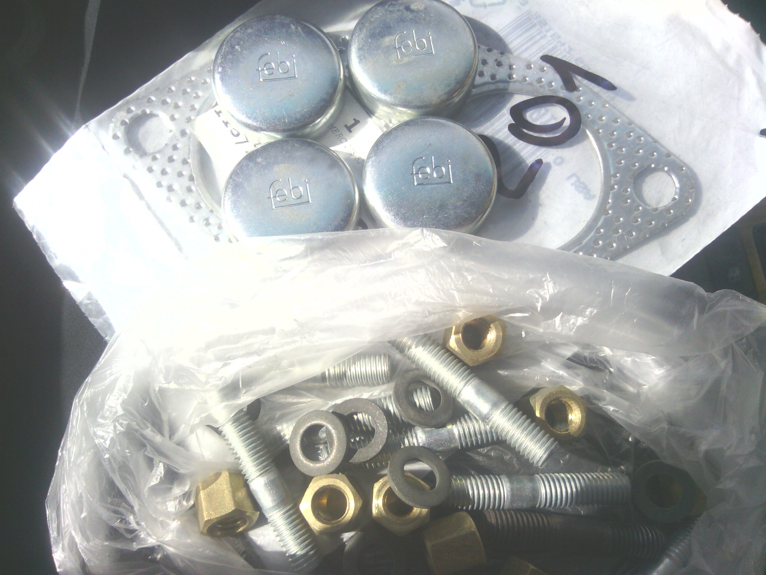

Отправлено 19 February 2015 - 22:56
во всей этой истории радиатор - помпа - прокладка гбц появились следуюшие звенья : краник печки (побеждён сантехническим тройником фото будет позже) и заглушка в блоке цилиндров. опять езжу без крышки. весь блок под заглушкой мокрый.
уважаемые специалисты! подскажите что делать с заглушкой :confused:
герметик радиатора не предлагать. не помогает. нужен оригинальный её номер чтобы подошла 100 %.
помогите кто - нибудь.
1) купил трупа потому что там куда не сунься - всему пздц.
2) все ремонтники (кто мне делали движок) пиииииииииииииии......................
хоть бы один сказал : поменяй заглушки в блоке пока голова снята. посмотри они все гнилые и уже текут!
чтобы волосы потом дыбом не встали когда одним прекрасным утром выхлестнет ОЖ из прогнившей за 35 лет заглушки.
так что всем советую. и чайникам (как я) и мастерам о...уенного разряда : при ремонте движки замените все заглушки блока цилиндров!!! учитесь на чужих ошибках. чтобы потом не было мучительно больно ...
диаметр пробок блока цилиндров двиг. 102.980(думаю и всех остальных МВ движек) - 34 мм.
