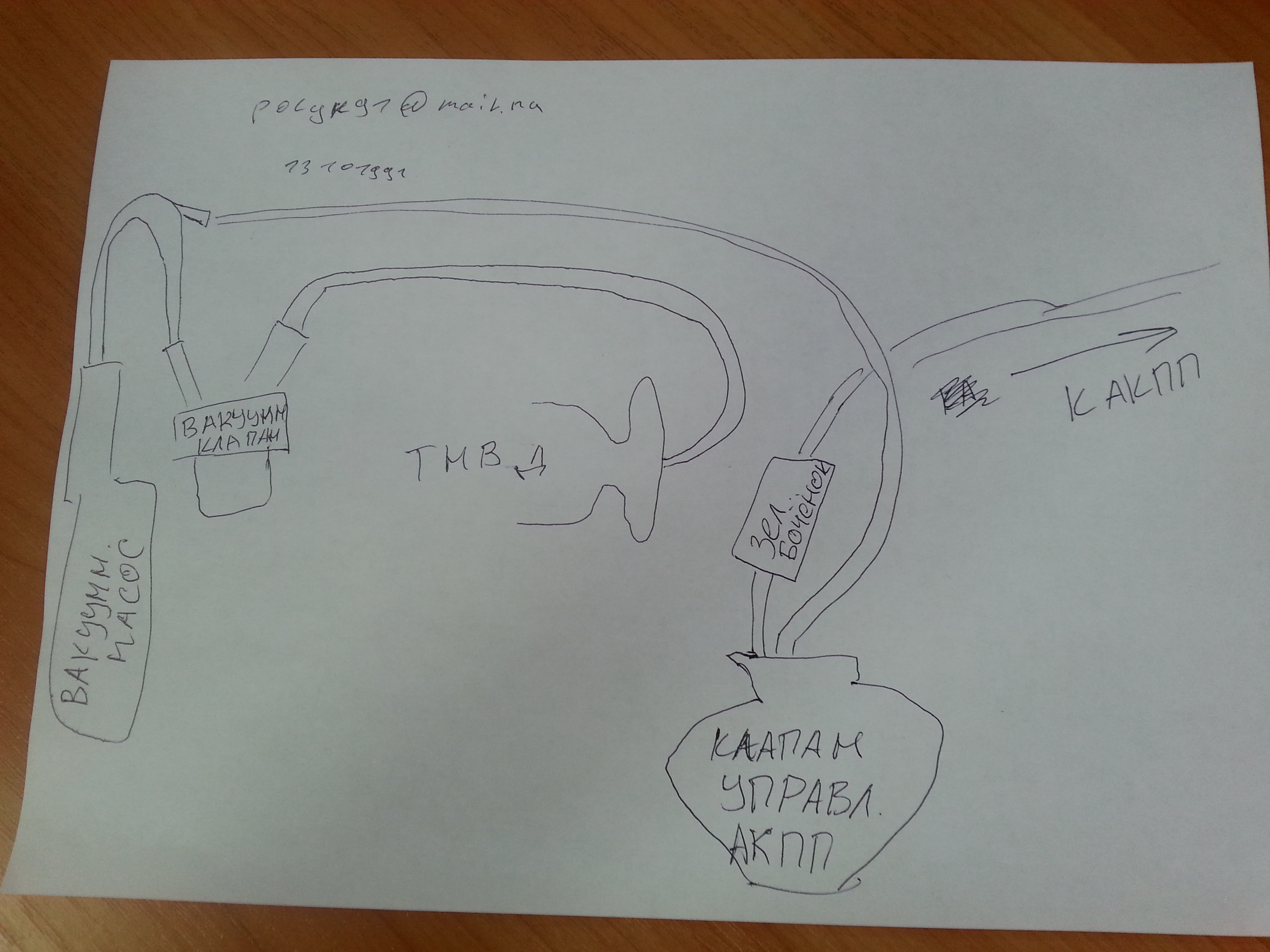

У меня вот так
И выход этот сбоку на клапане оправления акпп у меня вакуума не создает

У меня вот так
у вакуумного насоса отсоедени трубку что идет на вакуумный клапан акпп и закрой дырку,если обороты вырастут на тнвд (не забудь что на холодном двигателе),то проблемма в клапане акпп

Спасибо Лех,будет время погляжу
