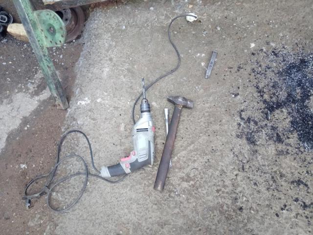

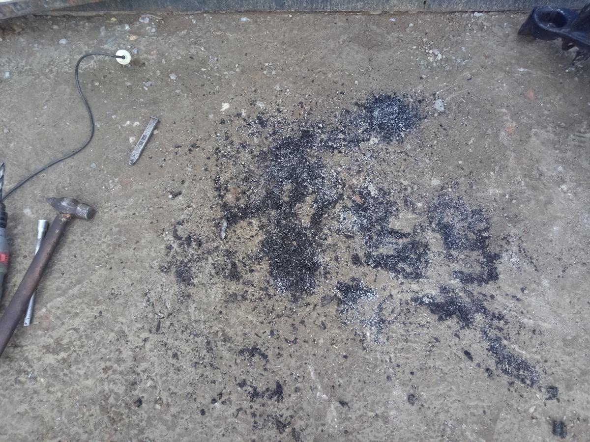

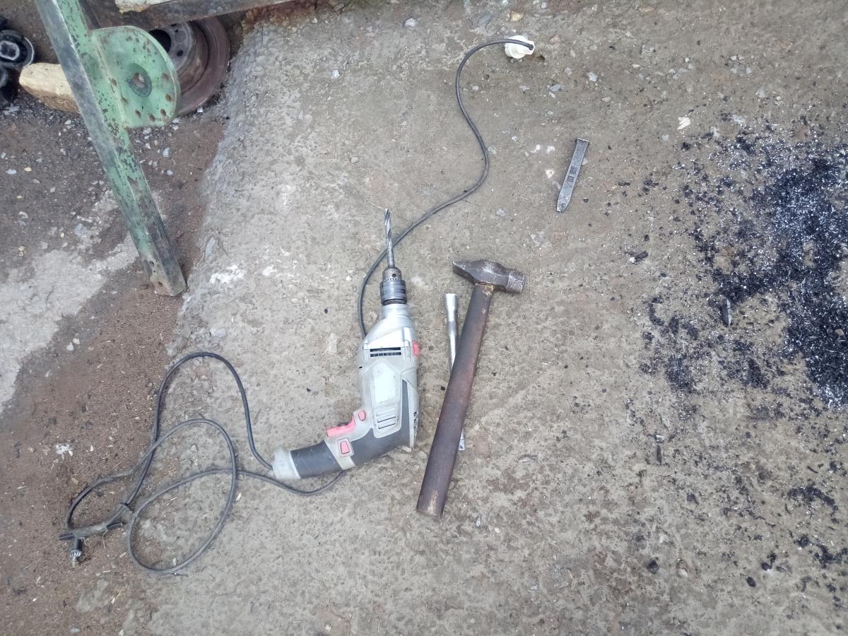

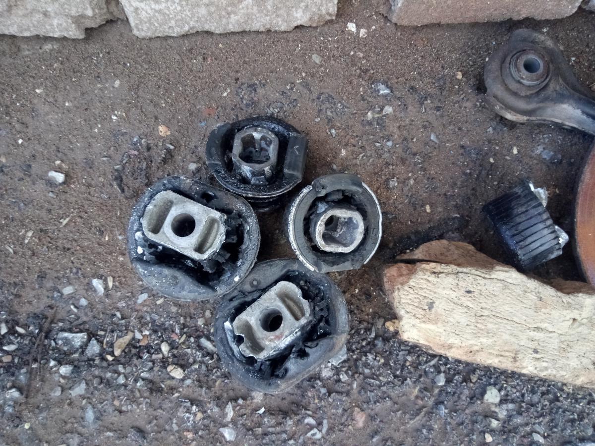

Отправлено 24 May 2019 - 21:07
Ниче не нужно выжигать, чтобы "изъять" старые подушки подрамника достаточно их высверлить обычной дрелью и и остатки резинового тела удалить, а остатки аллюминивой обоймы выбить подходящим чем либо... на подобие вот этого получается, немного дольше, но за то греть ничего не нужно и металл целый и геометрия
