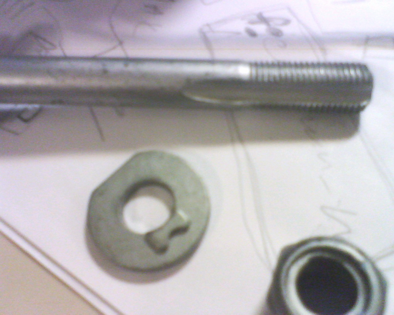

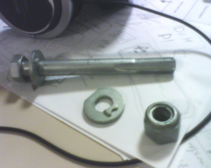

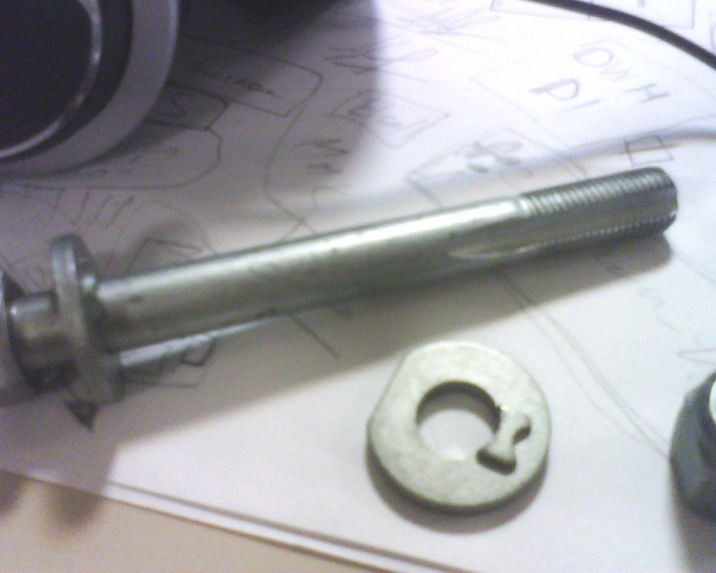

Господа, вот заполучил один болт Феби 2023300118. Можно ли с ними выставить верный развал? И как? Заранее спасибо.
Мне выставили развал с помощью таких болтов, год уже полёт нормальный. Но шайбы оставили старые - потому как эти профилированные вообще ниикак приладить не удалось! Там отверстие круглое, а не овальное. Головы ломали, как предпологали конструкторы - растачивать отверстия до овальных? Тогда в этих выштамповках появляется смысл. Но это вряд-ли...
В общем главное - чтобы выточек на болтах хватило для развала. Тогда с шайбами и не заморачиваться не стОит!
