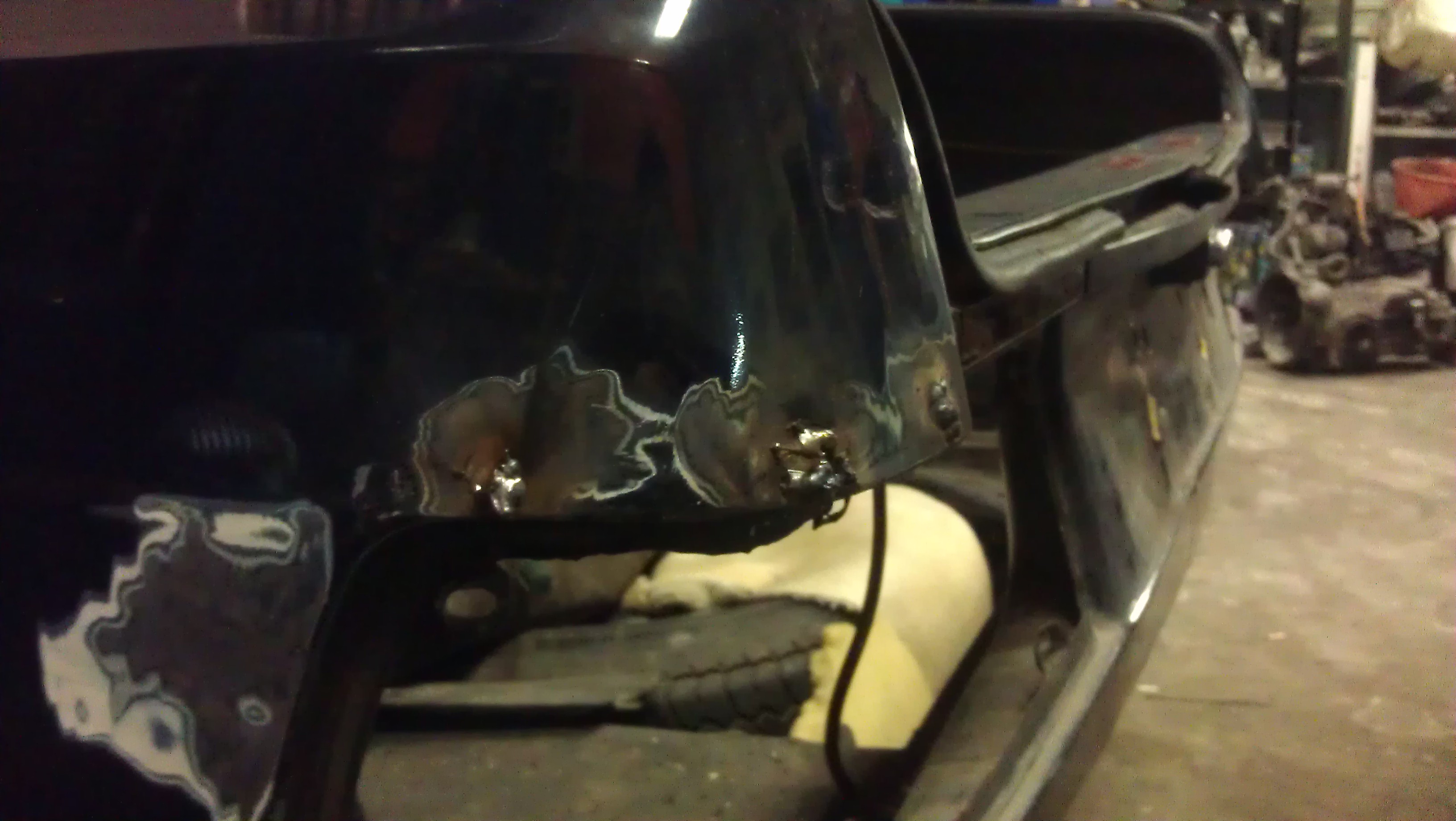

делать опят было нех.. листва была снята...решино было зачистить проблемные места :bangheat: :bangheat: :bangheat:
убераем хром(так хотца)

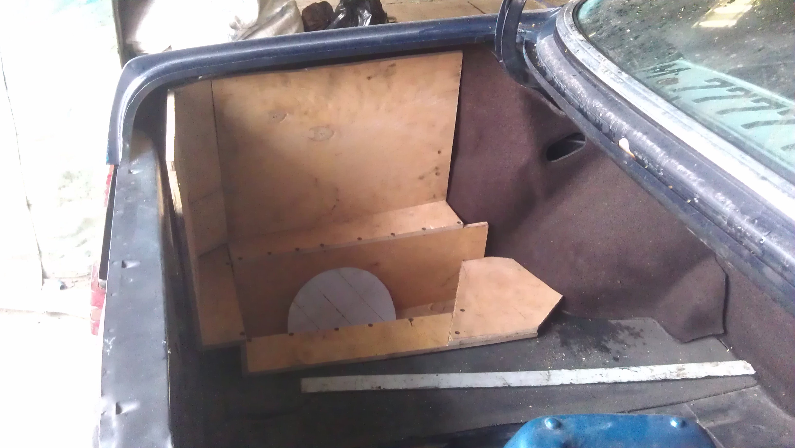

а чем ненравится установка акусстики?какие минусы?
Так как это:
А) Ну очень глупо смотрится
Б) Карты дверей после всех этих колонок можно выкидывать, ибо дырки уже не убрать (а если они еще и редкие...)
В) Никакой особой пользы, кроме "зато громче" не приносит, а это в авто лишнее. Для этих целей сущестуют концертные колонки, отдельные от авто
Как-то так)
Сообщение отредактировал Sovereign: 14 September 2014 - 11:03

У каждого свой вкус и сталкиваюсь с этим первый раз по этому тут сам интерес что получится.
А куда ставить акустику в 126 в торпеду и в полку заднюю?ну хз нормального звука не получится.
Ну да ладно...что получится посмотрим далее...мож и не понравится а мож и понравится...поглядим

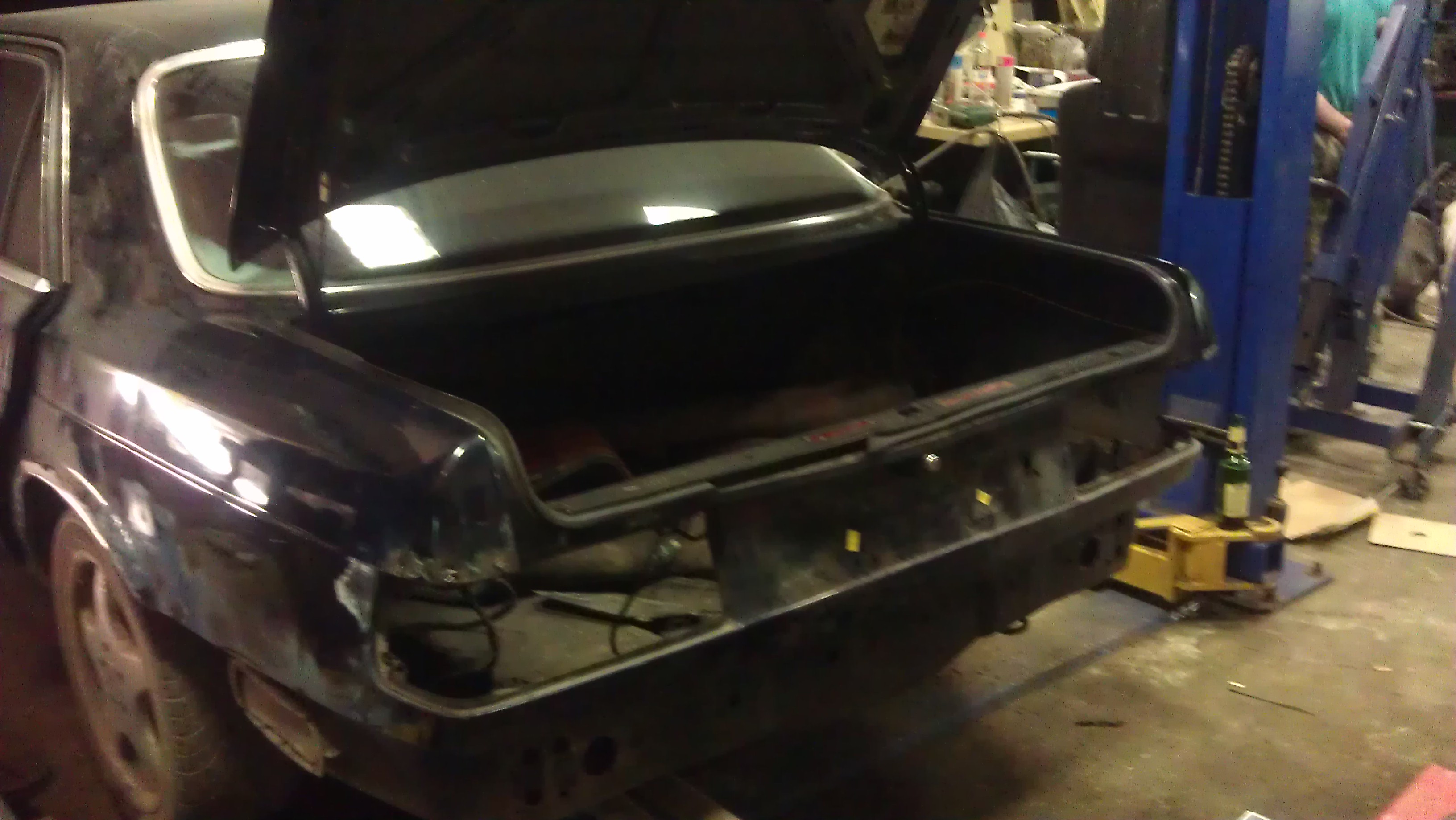

С кузовом не могу дальже заниматся пришлось сворачивать лавку на скорую руку задуть краской то что было сделано ранее на зиму что бы рыжье не пошло далее...да и с работой какая то хуу происходит...временно поездит так...надо ток сделать ходовку так как очень много нюасов вылезло в процесе не больший покатушек.Требуется снимать торпедк так как не понял почему не дует теплом печка(МОЖЕТ КТО ПОДСКАЖЕТ ИЗ БЫВАЛЫХ).Есть конечно вариант с неработающим термостатом но в это мало верю...хоть и менять проще...да и с печкой не разобрался как и куда она дует вообще.

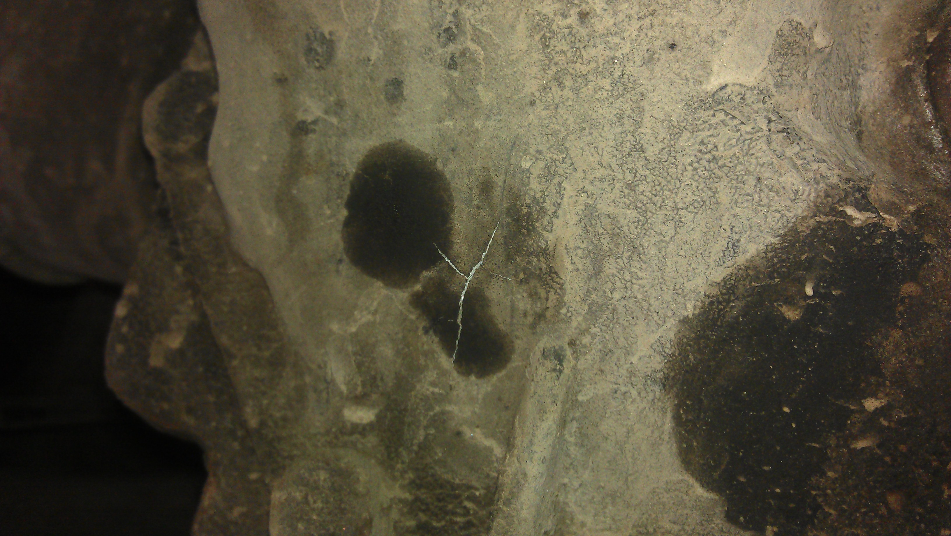

Прейдется наверное его снимать...лопнула крышка редуктора....я думаю если открыть там будет :bangheat:...конечно можно изьеб...ся снять и так редуктор но по хорошему на этом надо сальник менять...подскажите как понять какой редуктор у меня?где посмотреть передатку или буквы...мотор как и говорил ранее 110 с 5мкп.

Смотри на отливе с правой стороны со стороны крышки небольшая прямоугольная площадка и на ней передаточное.
