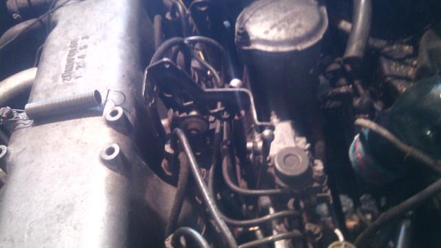

Отправлено 03 October 2014 - 23:26
IMG_20140927_152136.jpg Только эта (на клапанной крышке), вроде достаточно, или на самом рычаге, что в тнвд должна быть?

На клапанной крышке пружин быть не должно.

Отправлено 04 October 2014 - 21:24
Посмотрел, у меня рычаг тнвд другой формы и пружинку там не поставить, так что на клапанной она и скорее всего и должна быть. Но дело то в том, что на газ не реагирует вообще. Может подскажите мануал, где есть настройки тнвд (хх, ограничитель хода рейки) что вообще крутить в нем можно?
Ну так покажи какой формы у тебя рычаг, ибо ТНВД такой же, как и persona показал.
На ТНВД можно крутить только болт ХХ, чтобы менять настройки внутри нужно иметь нехилое понятие как устроен ТНВД и как работает регулятор. В качестве мануала используется книжка про рядные ТНВД Bosch (есть на просторах интернета) и тест-план своего насоса (Bosch ESI Tronic в помощь).

Отправлено 12 October 2014 - 19:52
Запустить мотор не удалось, начал разбираться, оказалось, что не подается топливо в 1 и 3 цилиндры... Снял крышку с тнвд - плунжеры 1 и 3 зависли в верхнем положении. Похоже это последствия разноса. Буду изучать устройство насоса по мануалу, надо решить - самому пробовать ремонтировать или в сервис (не знаю есть вообще у нас по топливной дизелей).
Рычаг все же оказался такой как у всех ) пружины на нем нет, но та, что на клапанной выполняет туже функцию.
