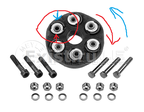

Еще вопрос по поводу установки.В какую сторону должно идти вращение муфты ? По красной или синей стрелки?
Без разницы.

Я по синей ставил.

нормально ходит?нет следов нагрузки большой?Я в этот раз тоже грузиками назад поставил(по синей)Я по синей ставил.

На муфте по-немецки написана сторона установки лицом к кардану http://www.w201club....h...st&p=835104Без разницы.
Да, вроде бы, есть разница как ставить, читал где то, у себя поставил как стояла старая.

Надписями на муфте к кардану.Еще вопрос по поводу установки.

А чего ей не ходить, если она так и ставится (стороной, что на фотке, к кардану). Тоже в висе искал, когда собирал, вон и ссылок накидали.нормально ходит?нет следов нагрузки большой?Я в этот раз тоже грузиками назад поставил(по синей)
