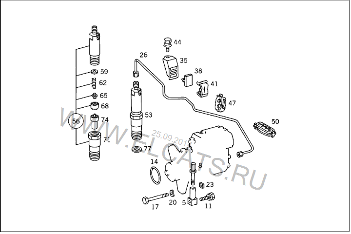

Заменить надо детали под номером 74 и 77 но при замене распылителя номер 74 нужно настроить давление открытия форсунки шайбой под номером 59 если у вас нет стенда то лучше ее отдать спецам. А за одно и остальные форсунки проверить.
Еще после всего этого я бы сменил и масло так как в него попало какое то количество диз топлива.

а на какой схеме можно посмотреть детали под этими номерами???это получается,снять остальные форсунки,и везти их к дизелистам на стенд?
Можно просто собрать ее как есть и доехать до дизелистов своим ходом.

вот спасибо!!!а вот эта шайба под номером 59,где ее брать,или в дизель-центре все есть?
Без стенда вы ее все равно не настроите толщиной шайбы задается давление открытия форсы, каждые 0,1мм толщины шайбы увеличивают давление на 10КГ Конечно у дизелистов они есть
да,я и не собирался сам настраивать)))каждый должен заниматься своим делом!!!Спасибо за ссылочку,очень позновательно
