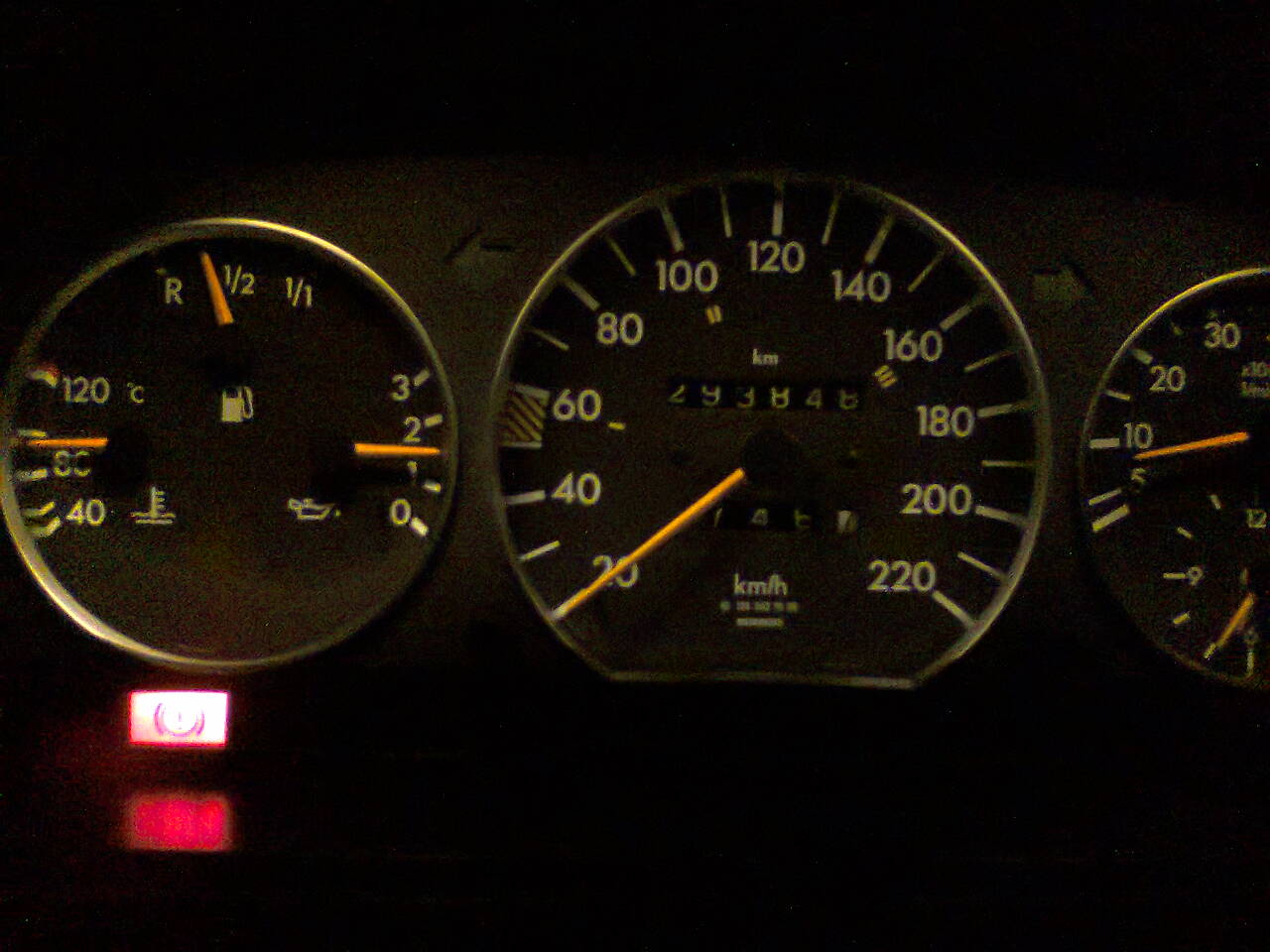

Я поставил 5-ступку,менял:маховик с диском,кардан,кулису,тяги просто перегнул.Расход по месту чуть больше,зато на трассе при160-170 расход 10л! Правда разгон чуть хуже,но не намного.дв2.3 132 л.с. 124. 1990г.

ara
Чет у Вас температура высоковата!
#40 Гость_ara_*
Гость_ara_*
  • Гости
Отправлено 21 April 2015 - 14:21
Да.
Девятый год езжу,все нормально!
