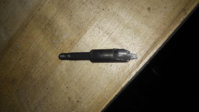

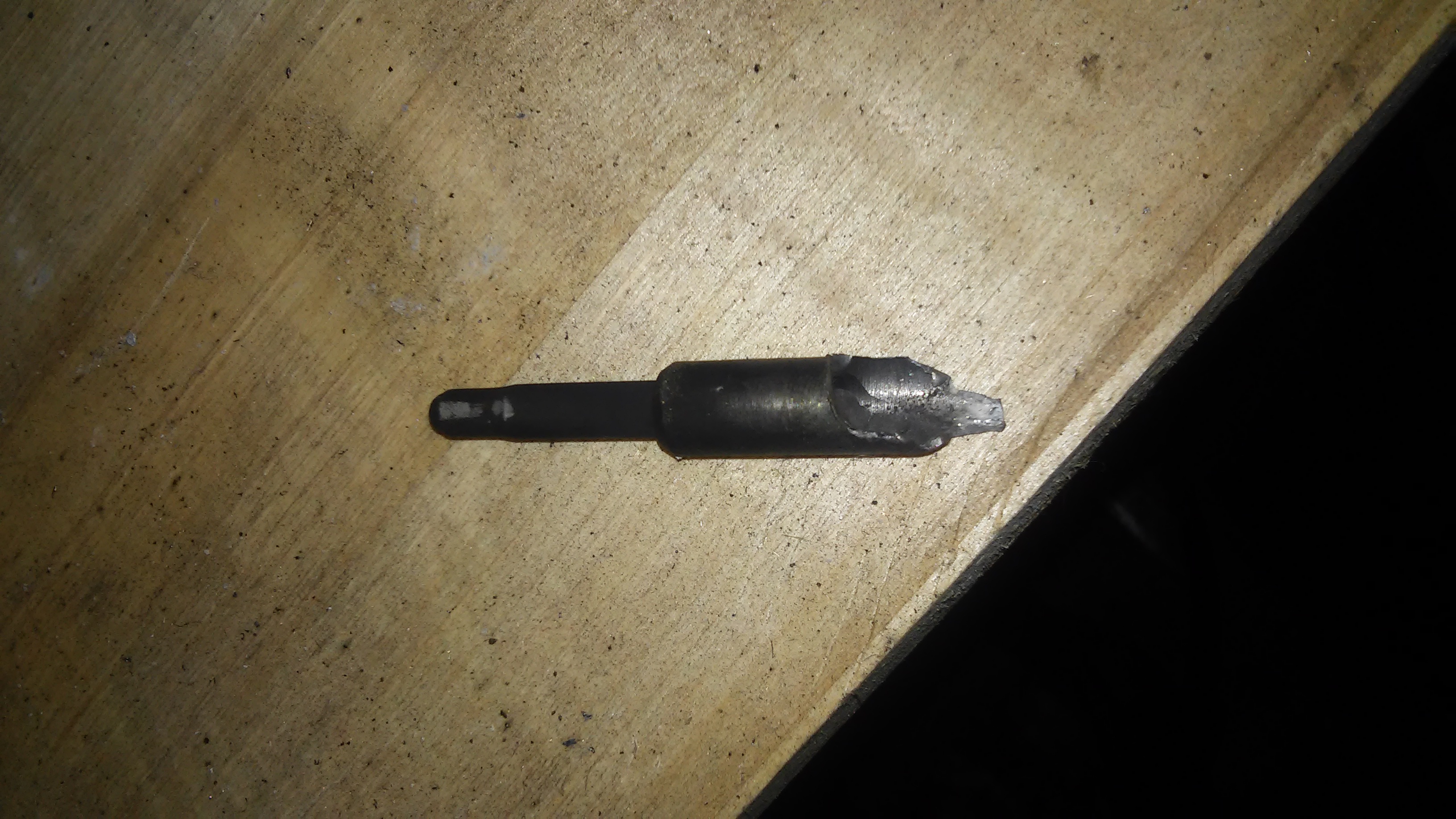

    w 202 2.0 compressor
Отправлено 16 November 2014 - 20:10
Блин пацаны все нормально отстреливает! И после того как выстрелит , соляркой все продувает до блеска! Намазал свечку и назад
было конечно стремно.... батя аж присел когда хлопок был!
П.с. да просверливаем продуваем нарезаем резьбу заводим и вылетает все от туда ,светим фонариком А там чистота и красота!!!
Сообщение отредактировал Gena_13: 16 November 2014 - 20:20

Неслабо засверлено, конкретно полсвечки - 11 мм и ещё в сторону. После пары таких сверлений впору отдавать голову в ремонт.

Ну вот не надо про в бок.....свечу промеряй сначала могу показать хлопья и как вы себе представляете, когда она выстреливает как пуля и лупит в стену , что нашел то сфоткал, могу отверстие сфоткать , что оно ровное В мерсе головки толстые 😀 на 605 ввертышь как то пришлось делать делал по инструкции из бензиновой свечи , пять лет полет нормальный...

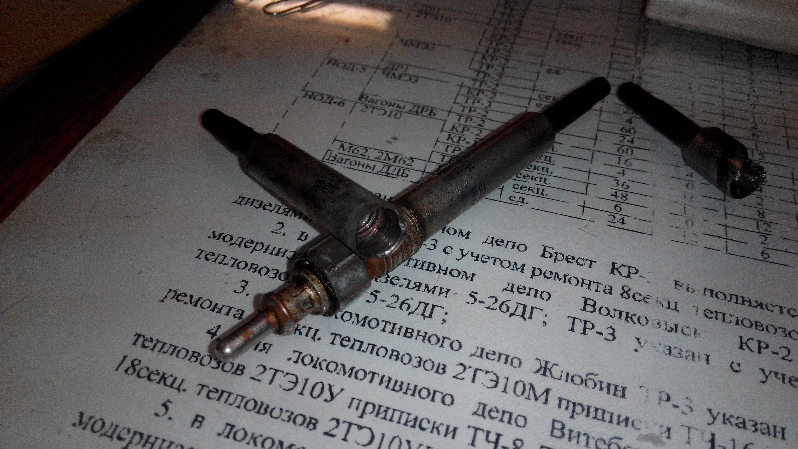

Мне не сложно...
Промерял - от фаски, которой свеча упирается в блок, до конца резьбы - 60 мм. Вы же просверлили от начала резьбы примерно 32-35 мм.
Судя по толщине кромок и заусенцам на представленном фото утверждаю - в конце свердения Вы засверлились в бок миллиметра 2,5-3. Какая погрешность была вначале - прогнозировать не берусь, если сверло было 11мм, можно ожидать что с одного края резьбе там кранты.
Для одного раза это не страшно - держать будет, а второй раз чем так делать, лучше отдать эту работу специально обученным людям с прямыми руками.
Правильно засверленная свечка выглядит вот так:
Засверлена сверлом 7 мм, затем пройдено 8, потом ещё 8,5 и отделена от резьбы сверлом 10,5. По сверлению 7мм нарезана резьба М8, туда был ввёрнут болт и свечку спокойно выбил обратным молотком. После выбивания почистил резьбу метчиком М12х1,5.
Рядом лежит кусочек свечи, которая также сверлилась сверлом 10,5 при помощи оснастки. Просверлилась идеально, но на ней же не был отломан центральный электрод, который мешал сверлу ф7 - увод в сторону составил 3 мм. Поскольку сверло гораздо тоньше резьбы - она не пострадала, в конце сверления углубился в блок на величину 0,2-0,3 мм.
Это вообще доставило! :lol: :lol: :lol:
Не знаю как это: вылетает из-под капота и летит куда-то в стену за много-много метров - стараюсь использовать менее экстремальные методы. Технологичность - не берусь критиковать, иногда действительно приходится применять рискованные методы в работе.
Но техника безопасности на высоте - умницы, так держать! Хорошо хоть не покалечились. Нужно было мотор фуфайкой какой накрыть а сверху лист фанеры кинуть - можно хоть поршни ловить.

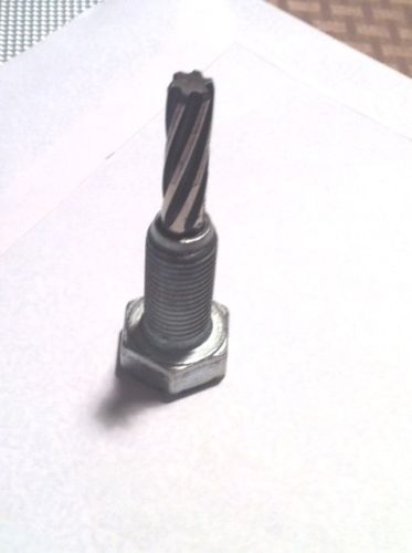

На ибее вон какую полезную штуку спекулируют, расценки только грабительские.
Но как образец для повторения - вполне. Типа для профилактики завернул, прочистил и антипригарной пастой. Все будет выкручиваться в лучшем виде всегда.

Для чистки колодцев штука полезная бесспорно. Чтоб еще такая же фреза была - раз и готово, высверлил свечку.
