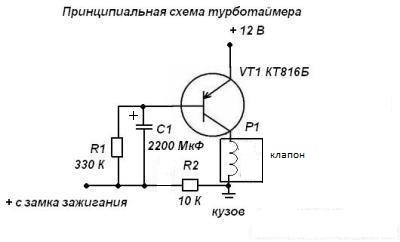

Автор не обижайся за использование картинки
По такой схеме себе турбо таймер подключал.
Суть такова . При наличии питания на клапане вакуумная магистраль от вак. насоса до глушилки на ТНВД с оединяется с воздухом, так как клапан открыт . Если питание на клапане пропадает , вакуумная магистраль от вак. насоса до глушилки ТНВД соединяется , и вакум вак . насоса втягивает мембрану глушилки ТНВД - следствие авто глохнет.

Ну это турбо таймер. Авто остаётся тарахтеть некоторое время. Это самое время можно увеличивать либо уменшать подбором конденсатора.Такие схемки можно на задержку салонного освещения ставить ))
У нас разговор про управление через сигналку с двухсторонней связью с функцией автозапуска, там турботаймер уже встроен как опция.
