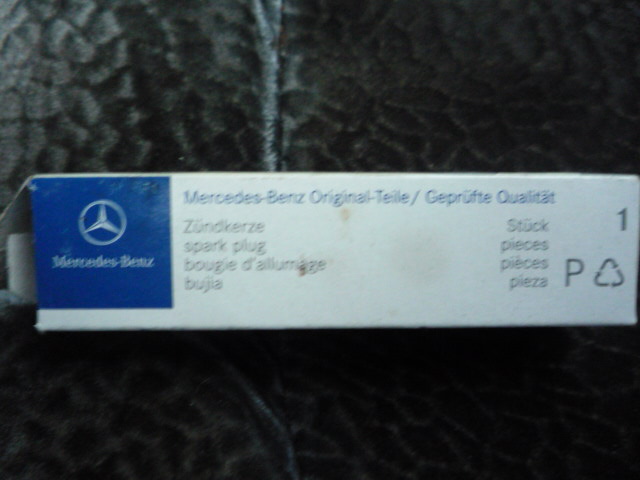

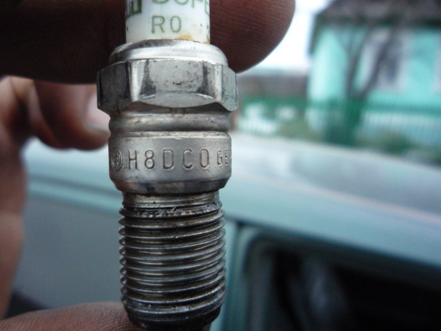

Вот

ломает только на 3 и 4 ? тогда явно ничего подкручивать не нада.

Как вариант поставить более xолодные свечи, почитай вот http://own.in.ua/view/item/935 и вот http://www.drive2.ru/l/4222001/ чем меньше цифра тем xолоднее свеча, в частности горячие свечи xороши в городе а в режиме трассы xолодные лучше, да и может заправку сменить , может какой контрафакт тебе попался, А вот в КЕ лучше не лезть и ни чё не крутить !
