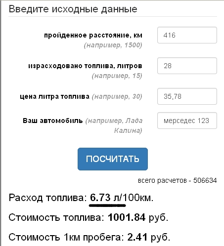

Я на 1000 рублей заправляю 28 литров мне на 1.5 недели этого хватает (416 км). Cейчас посчитал получилось примерно 7 литров на 100 км. Че за фигня, сам себе не верю, не может так мало жрать 616-ый.

Может.

Запросто. На длинных перегонах у меня такое было не раз.
Однажды вложился в 6 с небольшим, толи 6,2, толи 6,3... Но там абсолютно пустая машина (я + жена), дорога под горку, ветер в спину, ранее утро после летнего дождя и 250 км со скоростью 85-90 км/ч.

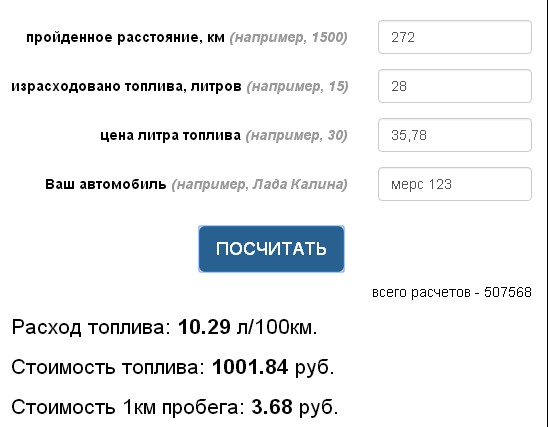

Кароче я лошара, перепутал время за которое я еду до работы с расстоянием. Вместо 13 минут езды, я считал что еду 13 км до работы, утром померил расстояние оказалось 8,5 км всего. Итог закономерен, прощайте мои влажные мечты о расходе 7 литров на сотню по городу. :laugh:

7литров это 601мотор
