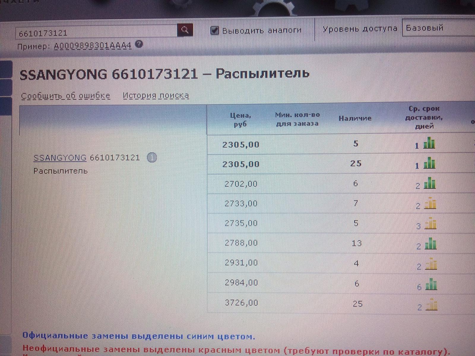

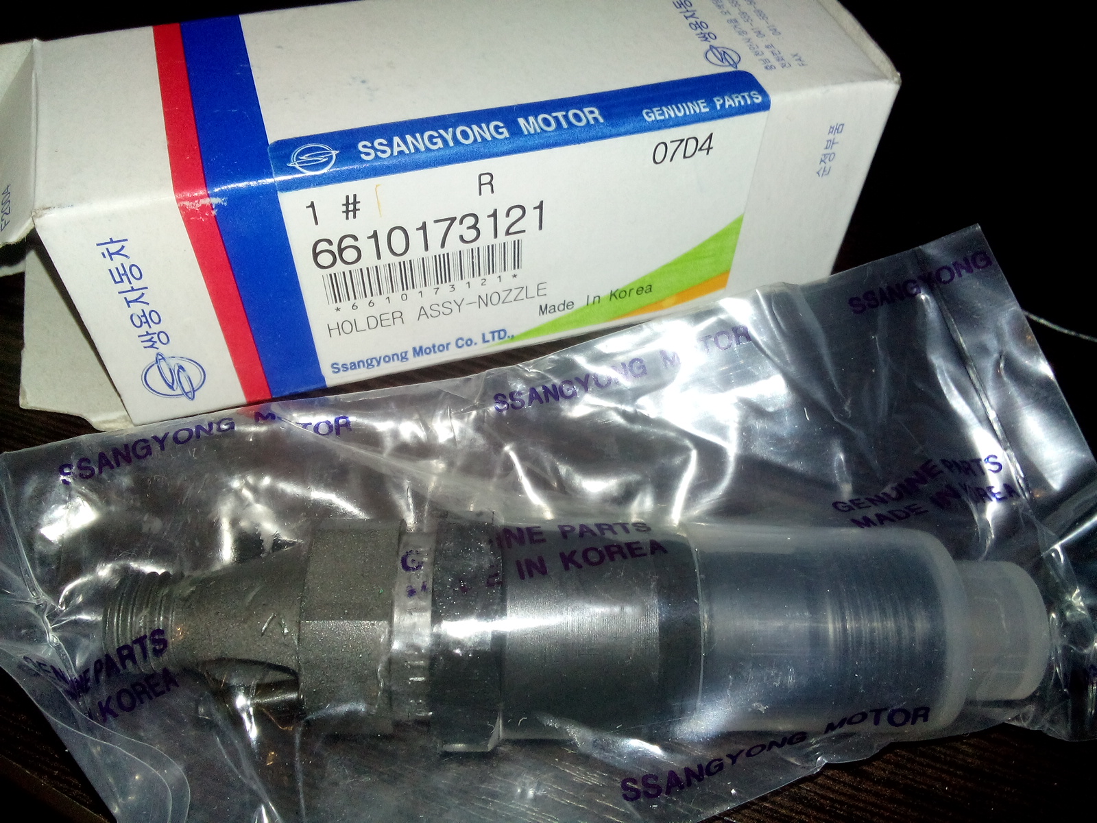

Зря, потому что это распылитель. Оригинал санг енга. Это не форсунка всборе. Чудес не бывает ребята
Чудеса бывают, только это не чудо, а та деталь, которая идет по оригинальному каталогу под этим номером.
Вот что получил я сегодня за 2305р.
нормальный подгон :)
на 606 мотор жалко такого чуда нет :biggrin:

А эти на какие моторы?601,602,603?
Да. У меня 602.912. Только на двс старого выпуска форсунки отличаются, резьба у них не от края начинается.

Год точно не скажу, на вскидку 91. Где-то на форуме встречал, что они отличаются установкой: новые под небольшим наклоном в головку вкручиваются и имеют глубокие колодцы, а старые - под прямым углом.
http://www.oldmerin....hp?sh...ED ????
Пишут, что 115 бар, на мой можно не регулировать, но все равно на стенде проверю и заменю все распылители на монарк. Форсунку покупал из-за корпуса, у своих 2 шт потекли штуцера обратки, хочу попробовать их вытащить и заклеить, но боюсь обломлю и останусь без колес, теперь это не страшно.
