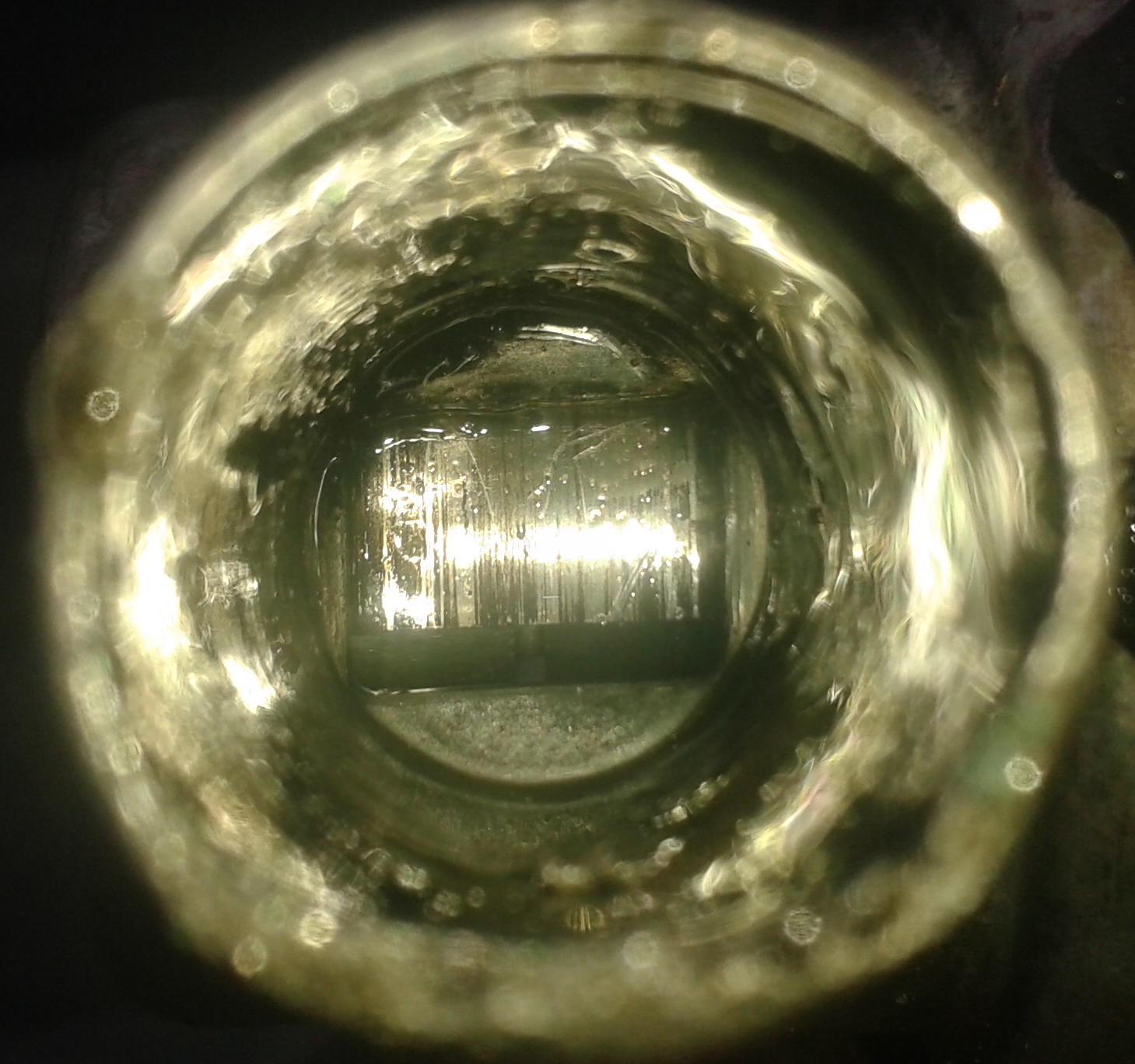

карбклинером помой шоб блистел,не надо ковырять,заусенцы застревать будут
