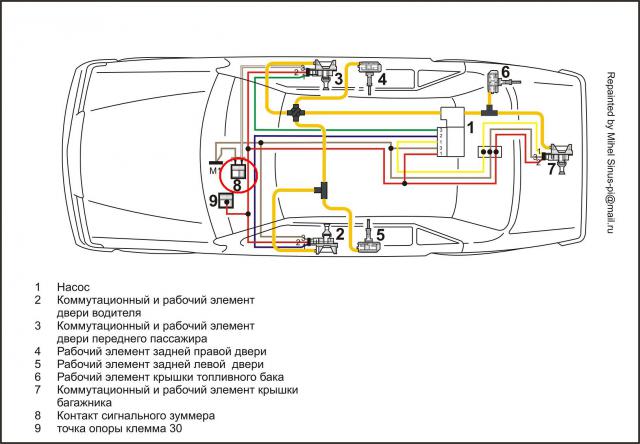

Отправлено 31 January 2015 - 10:06
Схемон
~~~$ Сеньор поZитив $~~~

Схемон
забавная схемка
если я правильно понял поз.9 это клема 30 замка заж
а м1 это масса ?
ну ну :mrgreen:

Отправлено 02 February 2015 - 17:35
забавная схемка
а м1 это масса ?
ну ну :mrgreen:
Често я ХЗ какая есть
