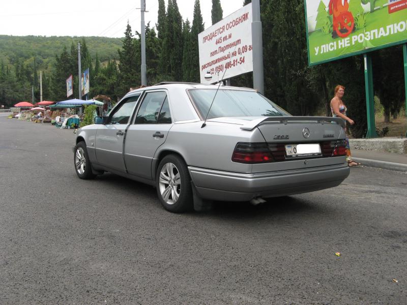

IMG_4893.JPG эх последний отдых в еще в украинском Крыму

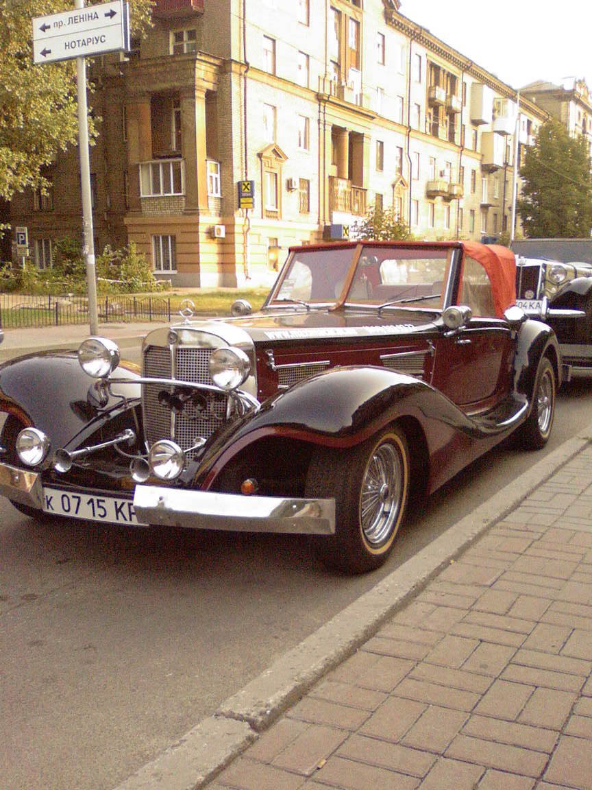

хотел убрать первую фотку но не получилось тогда смотрите прадедушку мерса

Решетка радиатора точно по наследству передалась
хорошие гены!

Нескладушка немного. 2015-25=1990, а под ешку сделан. А так экземпляр достойный :applause: , удачи! У меня за 400000 только пробег кузова ( я так думаю ), двигатель близок к этой цифре. :mrgreen:

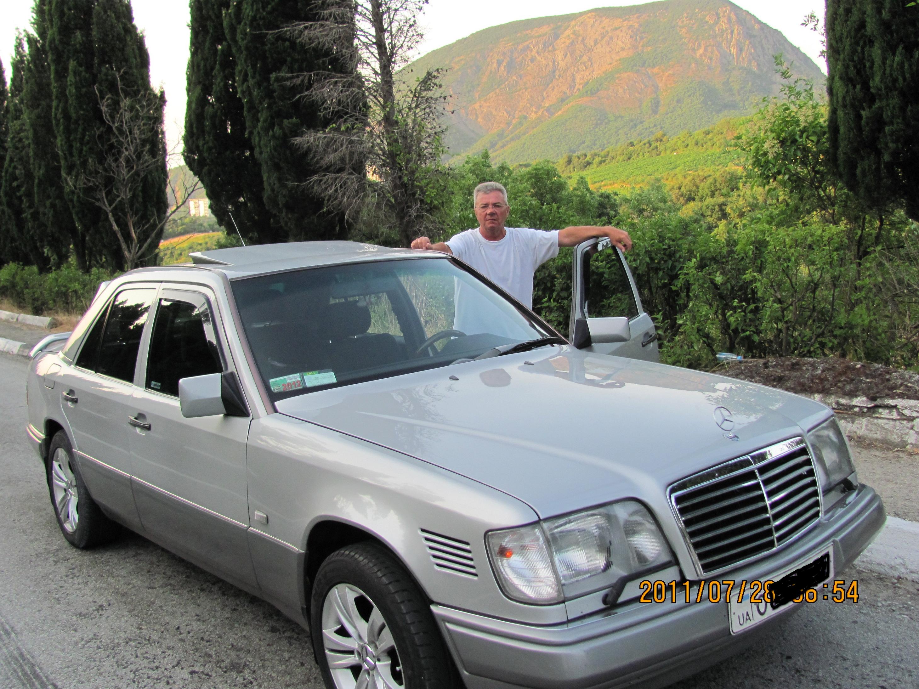

ну уж извините в лихие 90е была дань моде аля Ешка ,,вот и подкинул капот стекла фар и задний бампер с фонарями но ляду не менял старая симпатичнее смотрится крым.jpg жаль что отжали Крым теперь не будет таких красивых фото
