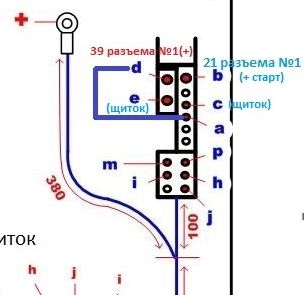

Сорри за мою тупость. Эти плюсы должны быть на ногах ЭБУ со снятым разъемом моторной косы или они должны быть на разъеме моторной косы?Новый заводской жгут под машину с конфигурацией разъемов 93 года (круглый 3к ДТОЖ) и без разъема на дросель, не подойдет к сожалению. Посмотри чтобы плюсы на мозгах были, тамих три:
на 27 ноге (при вкл. зажигания)
на 39 ноге (при вкл. зажигания)
на 40 ноге (постоянный)подводящей проводки
Без двух последних не заведется, если их нет, обычно причина кроется в реле перенапряжения.

со снятым тоже, 40-постоянный + от аккума, 27 и 39 от реле после включения зажиганияСорри за мою тупость. Эти плюсы должны быть на ногах ЭБУ со снятым разъемом моторной косы или они должны быть на разъеме моторной косы?

Нету у меня их там почему-то... Ни 27, ни 39, ни 40... зато есть на 44 ![]()
#30
Отправлено 13 January 2015 - 23:02
Это на разъеме №1 блока, не на моторном

Который перд моторным стоит? с одним длинным разъемом.
#32
Отправлено 13 January 2015 - 23:07

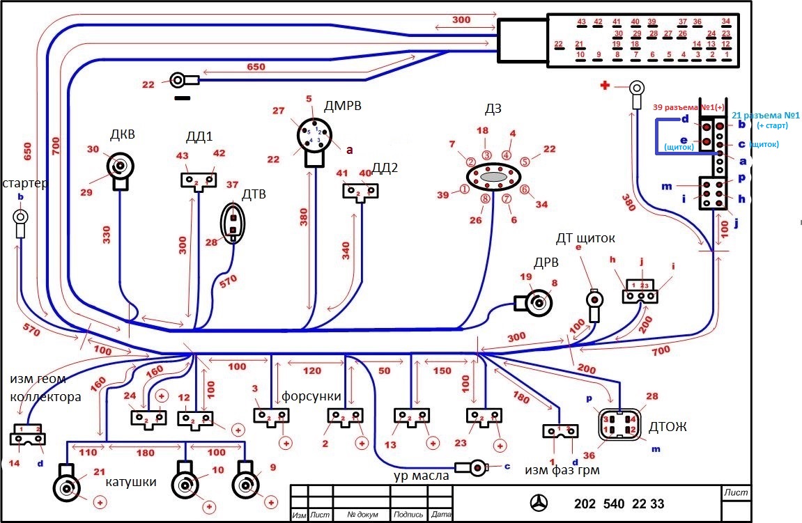

нет, на блоке 2 разъема, один - скажем салонный (№1), второй моторный (№2), есть же схемы тут, одна - моторного разъема №2, вторая - общая блока управления..Который перд моторным стоит? с одним длинным разъемом.

Блин, туплю по-черному)) Спасибо за разъяснения, сейчас схожу до гаража проверю)

а на втором разъеме проверить + 40, 39, 27,
и - 22

Сгонял в гараж. На разъеме №1 40-питание всегда, №39 и №27 - питание при включенном зажигании.
На разъеме №2 питание всегда на 9ом пине и масса на 22м.

"+" с левого брызговига должен идти только на катушки и форсунки? больше никуда?

еще на расходомер, на клапан впускного коллектора, на фазы грм, и на стартер"+" с левого брызговига должен идти только на катушки и форсунки? больше никуда?
