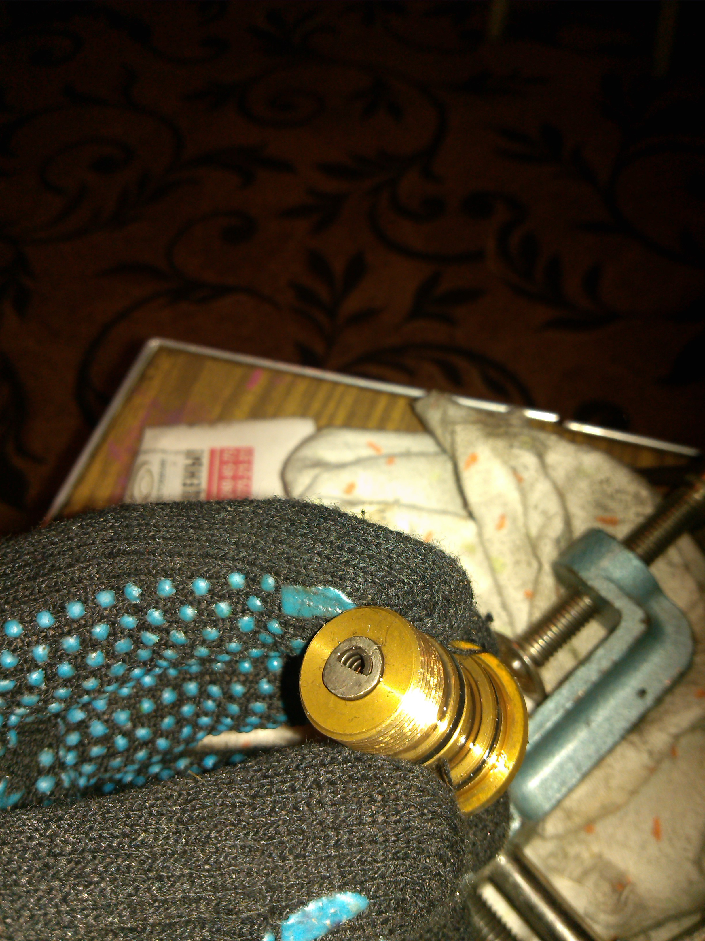

Снова здравствуйте!
нарисовалась проблемка: вопрос в том, что открутив латунную пробку, обнаружил нейкую втулку а в ней пружинка. Так вот ,втулка эта как бы протёрта валом, имеет закругление на конце, это капут или можно что то с этим сделать? И какую функцию эти втулки с пружинками выполняют? заранее спасибо!!!

Снова здравствуйте!
кто нибудь! помогите с вопросом!

Отправлено 23 February 2015 - 12:29
Насос долго работал без масла, и протер плунжера. Ничего с этим не сделаешь. Ищи другой.

Отправлено 23 February 2015 - 14:14
а плунжера эти можно где нибудь найти новые?

Отправлено 23 February 2015 - 14:49
Нет. Разве что в новом насосе.

Отправлено 23 February 2015 - 16:48
а где можно посмотреть на целый плунжер?
может фото у кого есть?
заранее благодарен!

Отправлено 23 February 2015 - 17:44
заранее благодарен!
сфотай хоть посмотреть что там сносилось

Отправлено 23 February 2015 - 19:12
через час приеду , сфоткаю и скину!

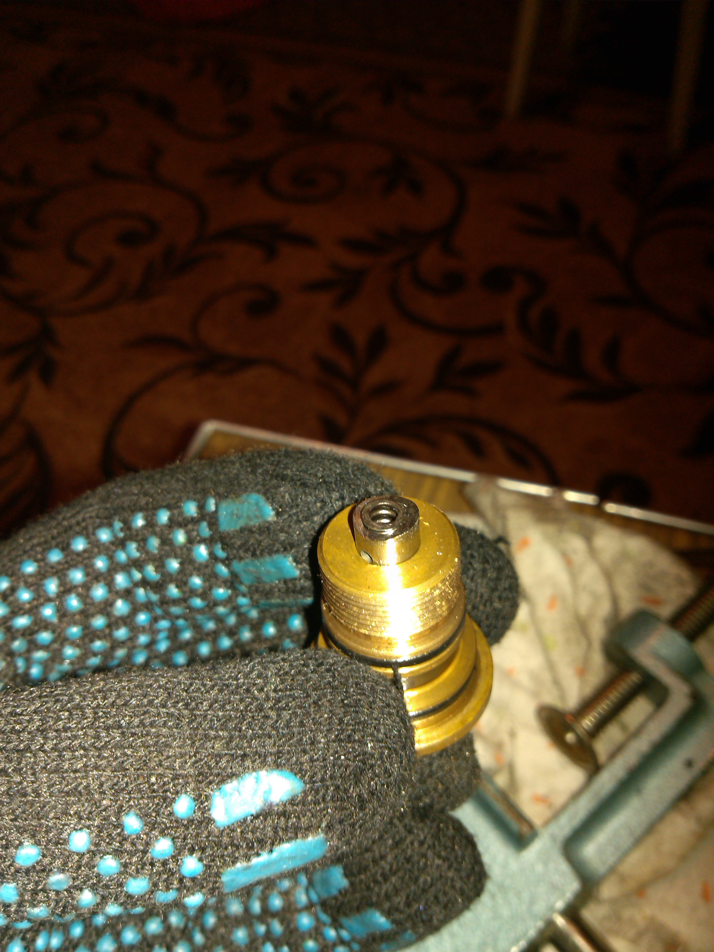

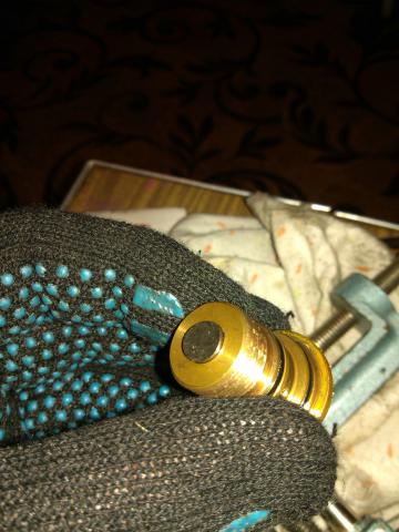

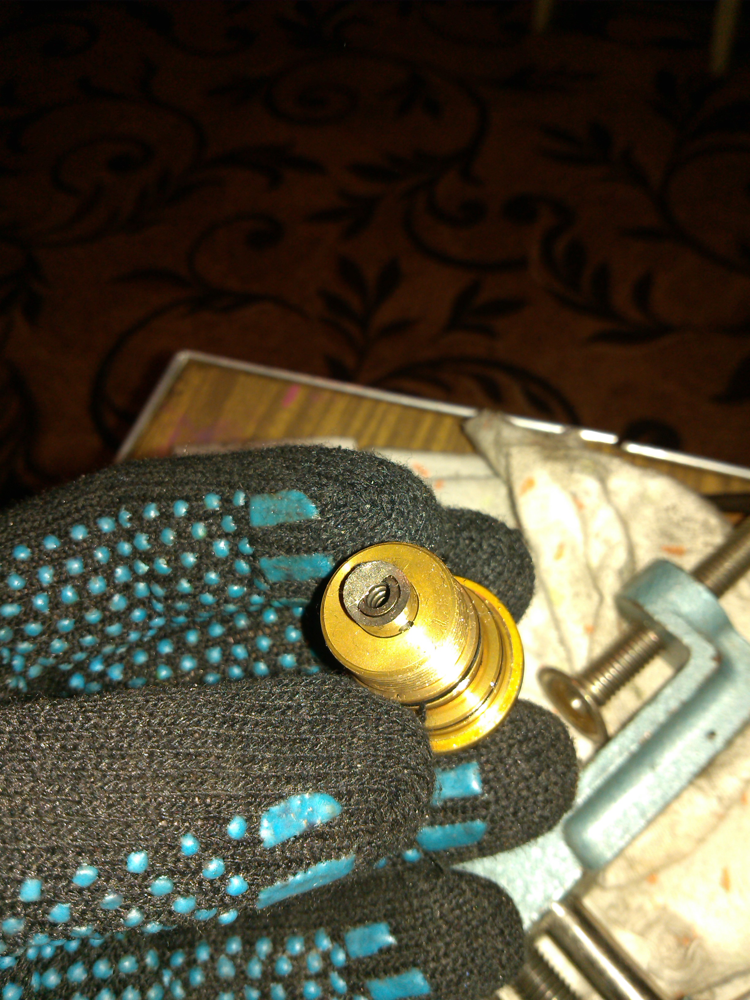

Отправлено 23 February 2015 - 21:30

Отправлено 23 February 2015 - 21:31
вот , как то так!

Отправлено 23 February 2015 - 22:17
вот , как то так!
плюс ко всему, обрезало шпонку,которая фиксирует на валу толкатель плунжеров...
но она есть в ремкомплекте!

Отправлено 23 February 2015 - 23:22
Поршня отъездились .
W126 300SE АКПП 1990 2011-...
W124 300E АКПП 1991 2018-...
W126 300SE АКПП 1986 2021-...
#36 ОФФЛАЙН   qwertyz
qwertyz
  • Cообщений: 5296
  • Город:Новосибирск
    W124 300E 4matic
Судя по фото не износилось , а изнасиловалось .

Отправлено 24 February 2015 - 07:57
даже если попытаться у токаря выточить, нормально уже качать не будет

Отправлено 24 February 2015 - 08:15
там и боковой поверхности плохо должно быть , раз не мазалось .

Отправлено 24 February 2015 - 08:25
доброго дня! неужели нету новых плунжеров?
даже если у токаря заказывать, то надо посмотреть, как он выглядит целый!
может всё таки есть у кого фото плунжера?

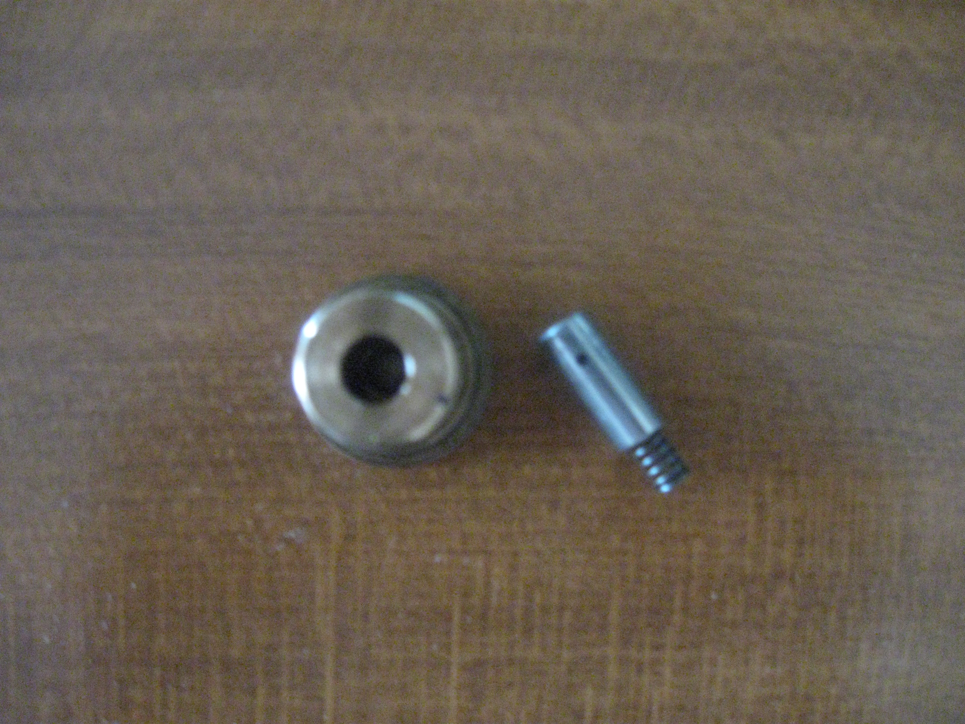

Отправлено 24 February 2015 - 08:39
фотик в блези не фотает, у меня стальной наконечник
