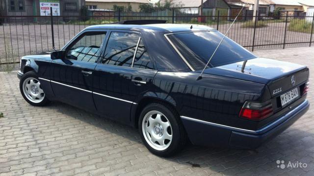

IMAG0549.jpg IMAG0549.jpg добрый день..у меня на 124 такие же диски стоят...оболденные..легкие-легче штатных..резина  205 55 16..вопрос-пойдет ли резина 225 55 16:?
