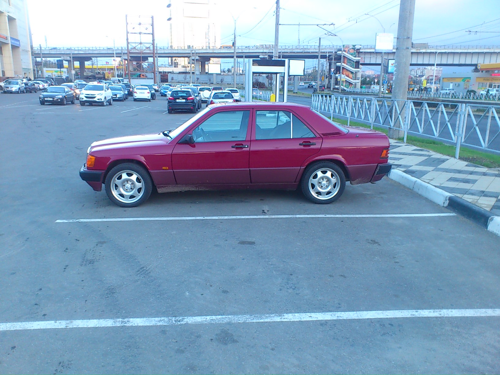

Вот смотри, моя история : установил кондей, вебасту, ещё всякой мелочевки по-чуть, морда упала. Подобрал по баллам жесткость пружин и проставки, написано проставки с 4-мя пупками. Купил, решил поставить в сервисе, отдал 1500р за замену двух пружин ломиком, при этомом одна пружина была поставлена не до упора в ограничитель, как надо. Вынимать второй раз и переставлять отказались. Ну, и хрен с ними... В результате, что морда стала задрана, хотя всё подобрано было по баллам точно и пружины брал оригинал.
Решил попробовать поставить проставки с тремя пупками, но 1500 р за установку васькам с ломиком отдавать жаба душит. Купил набор, что на фото выше, снял-поставил пружины без труда , сняв только колёса за полчаса, без напряга и матюков.
Сейчас стоит так - ещё высоковато, хочу проставки с двумя пупками попробовать.
И что мне каждый раз за "попробовать" платить по 1,5 рубля васькам из СТО? Да, я попользуюсь , не нужен будет - продам.
И такая хрень с пружинами бывает достаточно часто, что приходится подбирать посадку машины двумя-тремя итерациями .

По мне так нормально,может сзади чуть уже присела,чуть задок приподнять и норм будет,самое то по нашим то дорогам.
Обалденный машин у тебя :applause:
Ну и рабочая буханочка!
