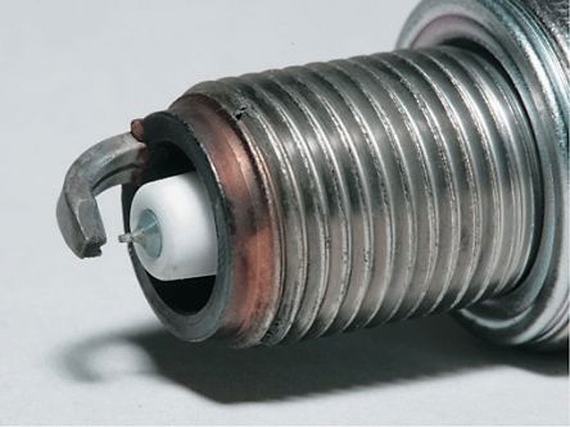

всем доброе утро,вчера ночью ходил вокруг машины и решил в последний раз прогреть да посмотреть очень очень внимательно что происходит с двигателем,замечен новый факт выкрутил все свечи а они как новые хотя на них грубо говоря часа 3-4 прогревался ну и минут 20 ездил по любому должны были потемнеть вывод бедная смесь а на сколько мне известно то при бедной смеси двс греется это просто мысли кто шарит поправьте меня,и еще одно но после того как я герметично зафиксировал вакуумные трубочки на регуляторе топл.рампы пара с глушителя стало меньше и на много,и почему то с поддона начало капать масло взаимосвязи конечно всех наблюдений толком и нет но все же....одна голова хорошо а две еще лучше!а свечи как один одного вот такого цвета
За это время только, пожалуй, от конкретного перелива свечи каким-нибудь налётом покроются, или если топливо совсем паршивое.
А масло-то вдруг чего потекло? До установки мотора прокладку поддона не меняли?
бедная смесь дает примерное + 10 градусов .. работу электрики проверяй что не так там ...
и вот еще по поводу перегрева дополнительный насос у клапанов печки работает ? - при включенном зажигании и печке антифриз и так неплохо качает что иногда поможет....
и еще как катализатор себя чувствует - глушитель то хоть чуть дует ...вспоминая свой 119 с едким запахом при исправной электрике - проблема была там ....симптомы были сажа на лобовом стекле и не крутился мотор нормально
глушитель дует дай боже,насос качает как и положенно я думаю подсос воздуха во впуске и отсюда бедная смесь.
