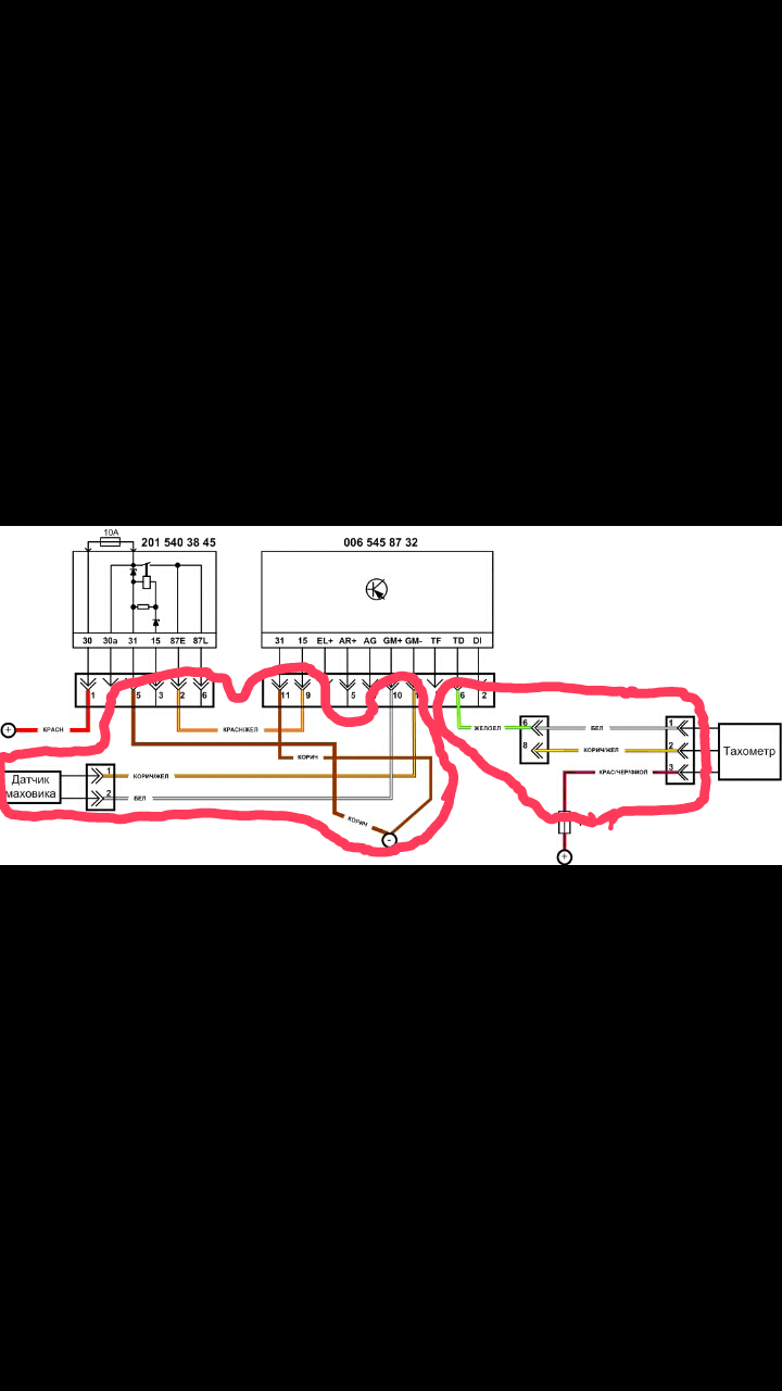

Дак к реле надо 2 провода подключить от дпкв. Или я не прав?
Походу да!у меня еще вот схема есть здесь брал:
Ну и рабочая буханочка!

Так, получается на реле 15 плюс, 31 масса, TD это на тахометр, дпкв лепим один провод на реле на контакт GM+, а второй-то куда? На этот 87К?

[/quote name='PampersW126' post='2116263' date='12.3.2015, 13:45']Так, получается на реле 15 плюс, 31 масса, TD это на тахометр, дпкв лепим один провод на реле на контакт GM+, а второй-то куда? На этот 87К?[/quote]
Вот и хз,нет у меня gm-
Короче будем ждать пока Леха либо еще кто с дизельным тахометром отпишеться

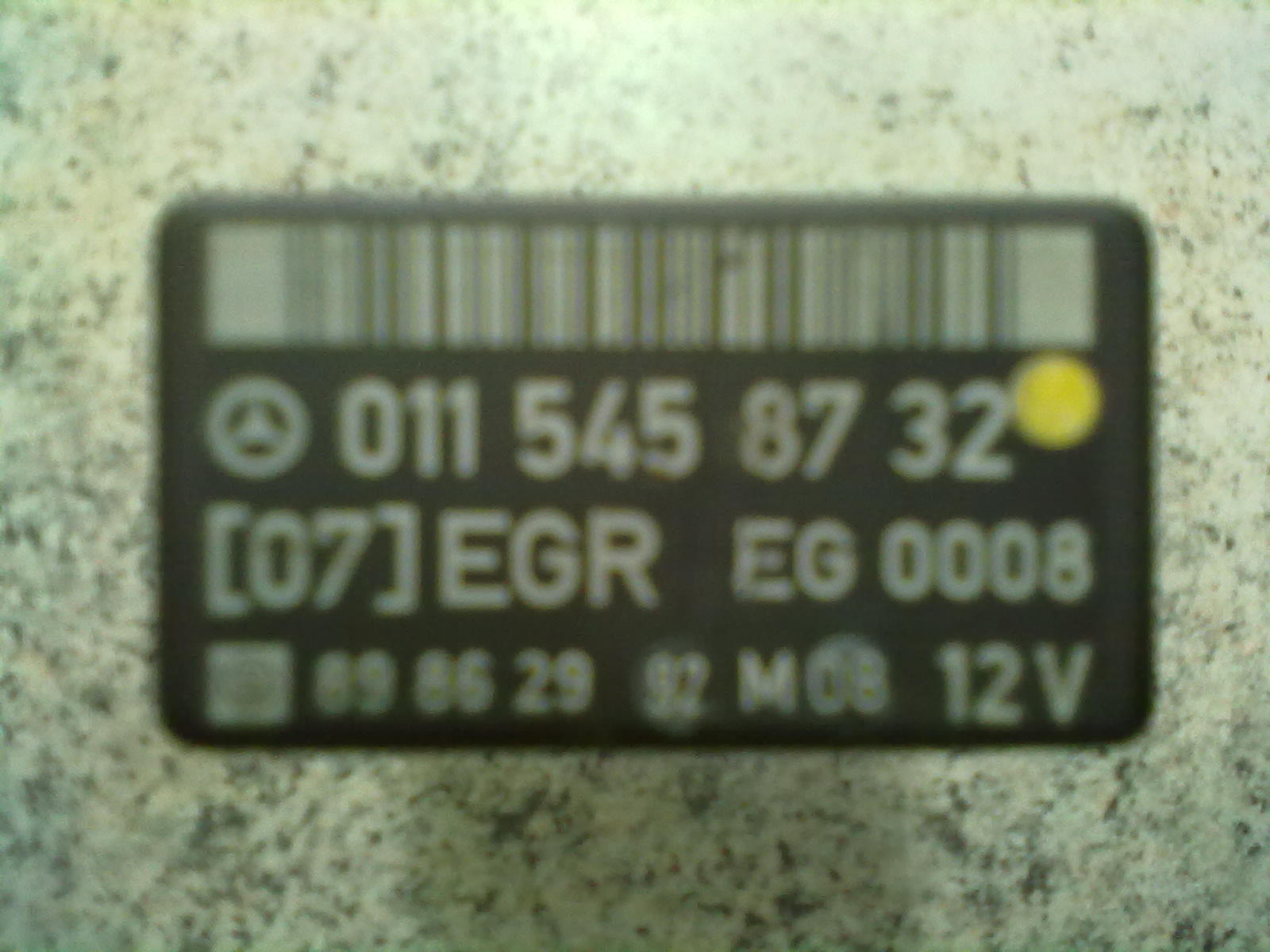

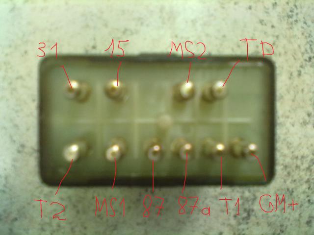

Серега, извиняюсь что ввел в заблуждение по реле кика , у меня стояло штатно реле EGR A0115458732 , сегодня слазил посмотрел , я к нему припаялся на контакт TD13032015142.jpg
а за этим реле стоит реле кика о котором писали выше , так же пять контактов и есть TD

Лех,так у тебя тоже нет контакта gm-.
Интересно с каких ножек на датчик у тебя идет?

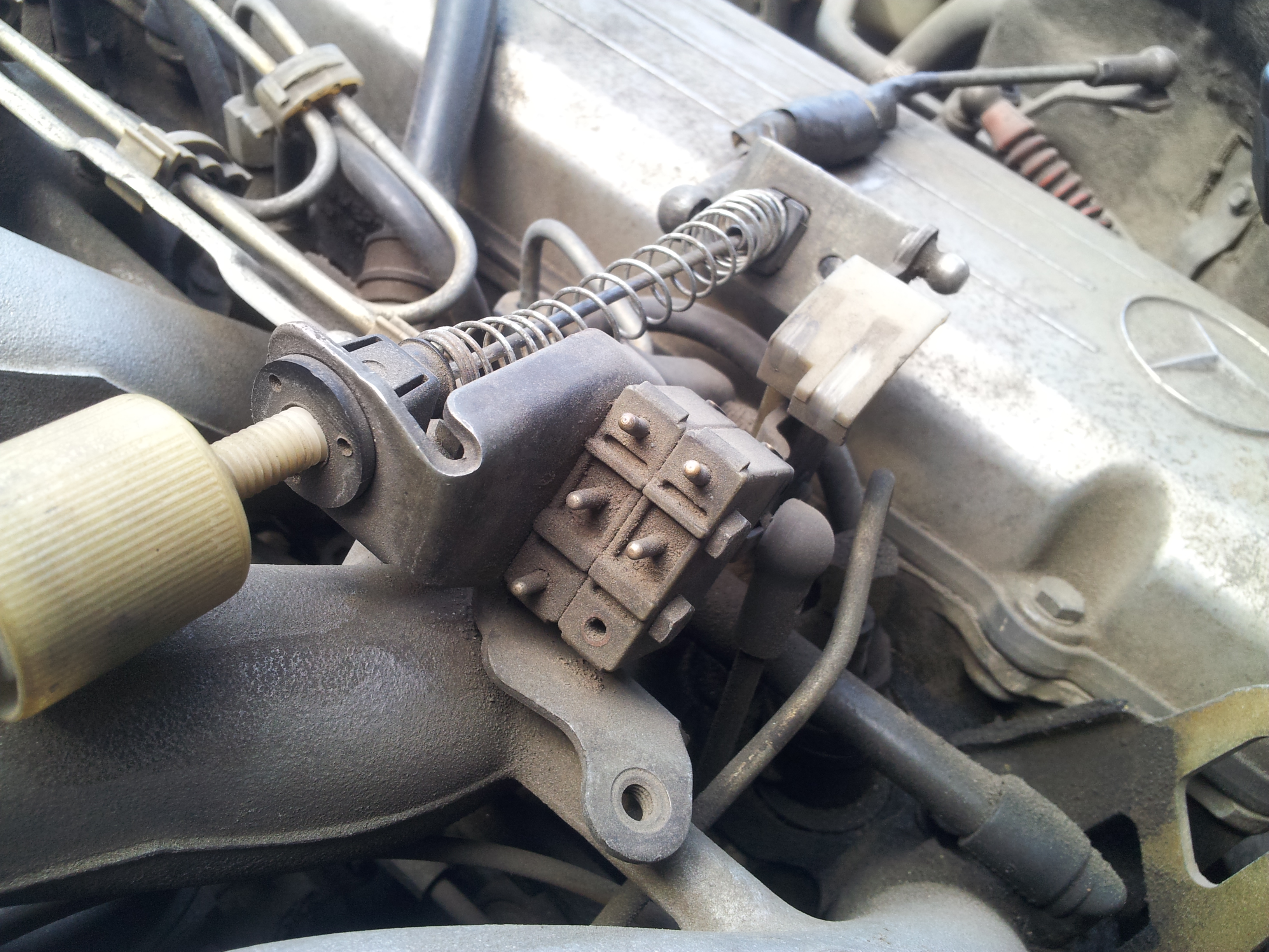

Или есть схемы с epc?как эти реле подключаються?
У меня походу тоже движок был с егр так как были контакты на приводе газа
Вангую, что с GM+ и 31.
нет у меня ни каких контактов и клапана егр слава богу тоже нет, хотя реле стоит штатно,для чего не знаю
