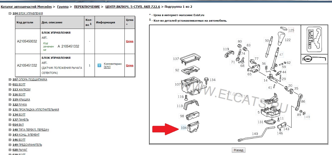

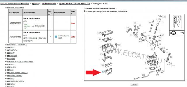

A 140 270 11 61 плата блока соленоидов
A 210 545 13 32 Блок управления селектора АКПП
W463

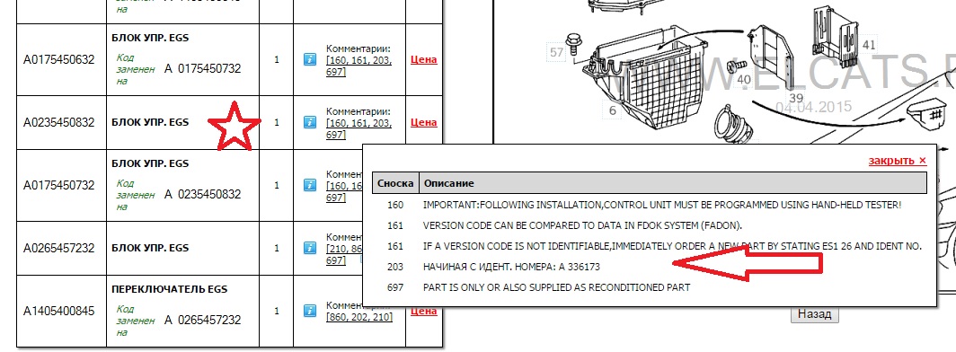

A 026 545 72 32 блок управления EGS
,,,,Привет!... вот в том то и дело, что наклейка то есть, но есть основание что блок управление АКПП стоит не родной,,, вот по этому и нужно узнать по ВИНу какой блок родной должен стоять на моей АКПП

Отправлено 04 April 2015 - 08:22
смотрите картинку выше, я сначала ошибся, правильный вариант на картинке!!
