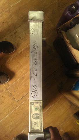

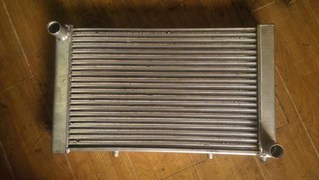

Отправлено 25 March 2015 - 13:06
Для 605 и 606 моторов радиаторы делаем такие и их ставим под рамку
