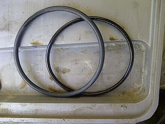

Хозяйке на заметку - сальник из комплекта масляного фильтра Кнехт и оригинальный (A 009 997 64 48), который в два раза толще. Мотор 102.920.
Если ставить резинку Кнехт - масло льёт из-под крышки фильтра.

с манном никогда такого не видел

Вот в таких и подобных нюансах и проявляются порой прелести неоригинала.

Фильтр нужно правильно подбирать. На разных кузовах разные корпуса фильтров и разные резинки. Оригинал/неоригинал тут никаким боком не при делах.
Золотые слова, не мальчика но мужа.
На кузовах или моторах?
Никаким боком, теперь понятно.

Интереса ради, номер фильтра какой был? Как подбирался? ВИН машины?

дурацкий неоригинал типа хенгста косячный
оригинал хенгст и неоригинал различаются
