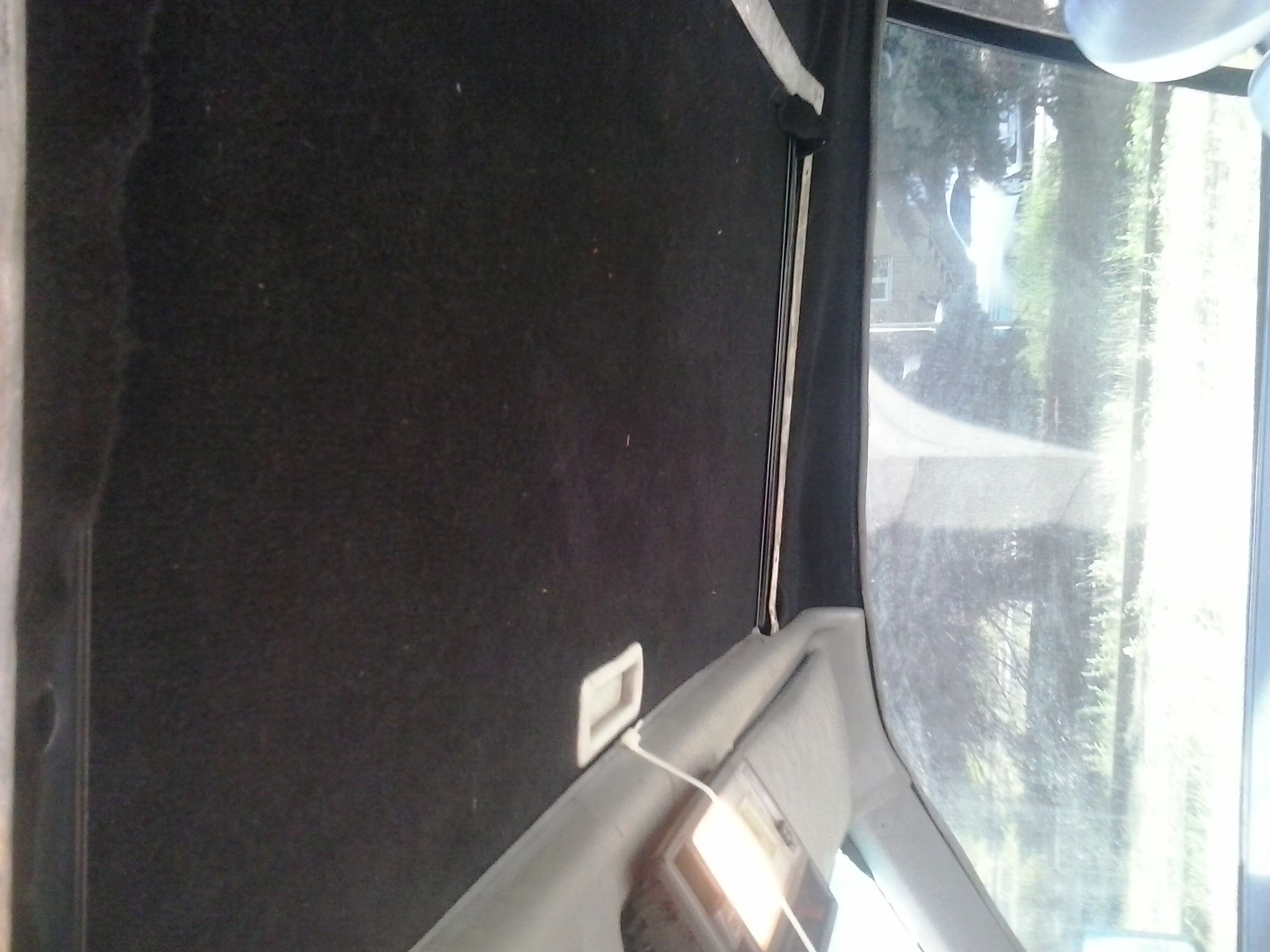

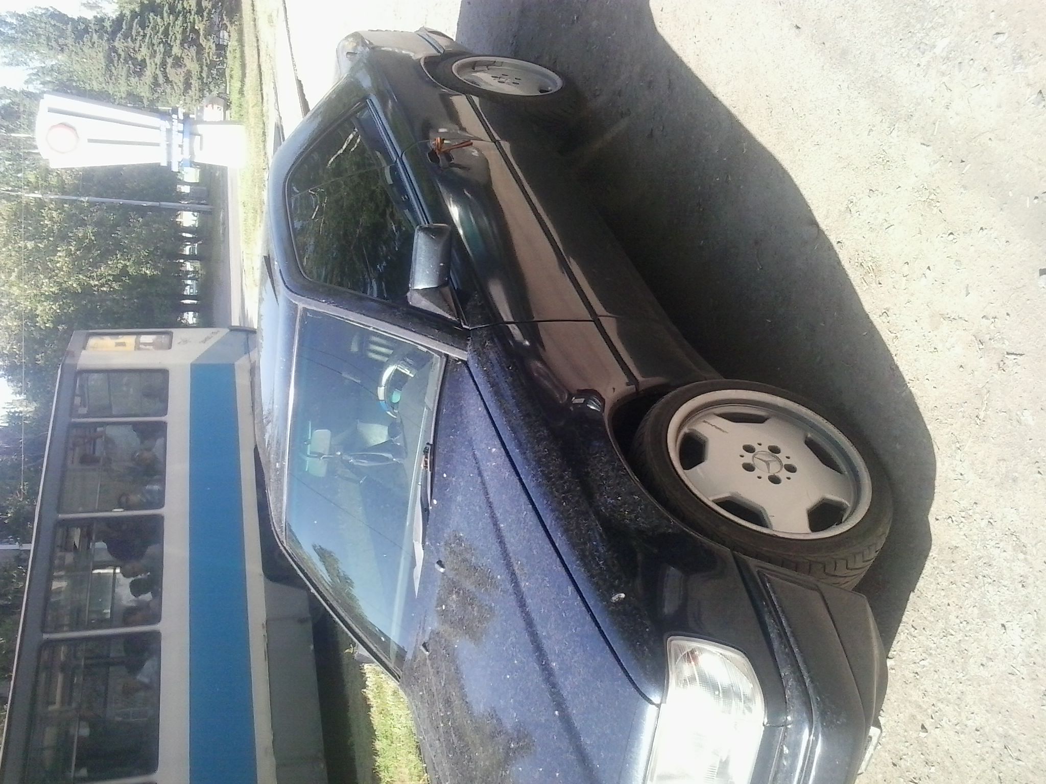

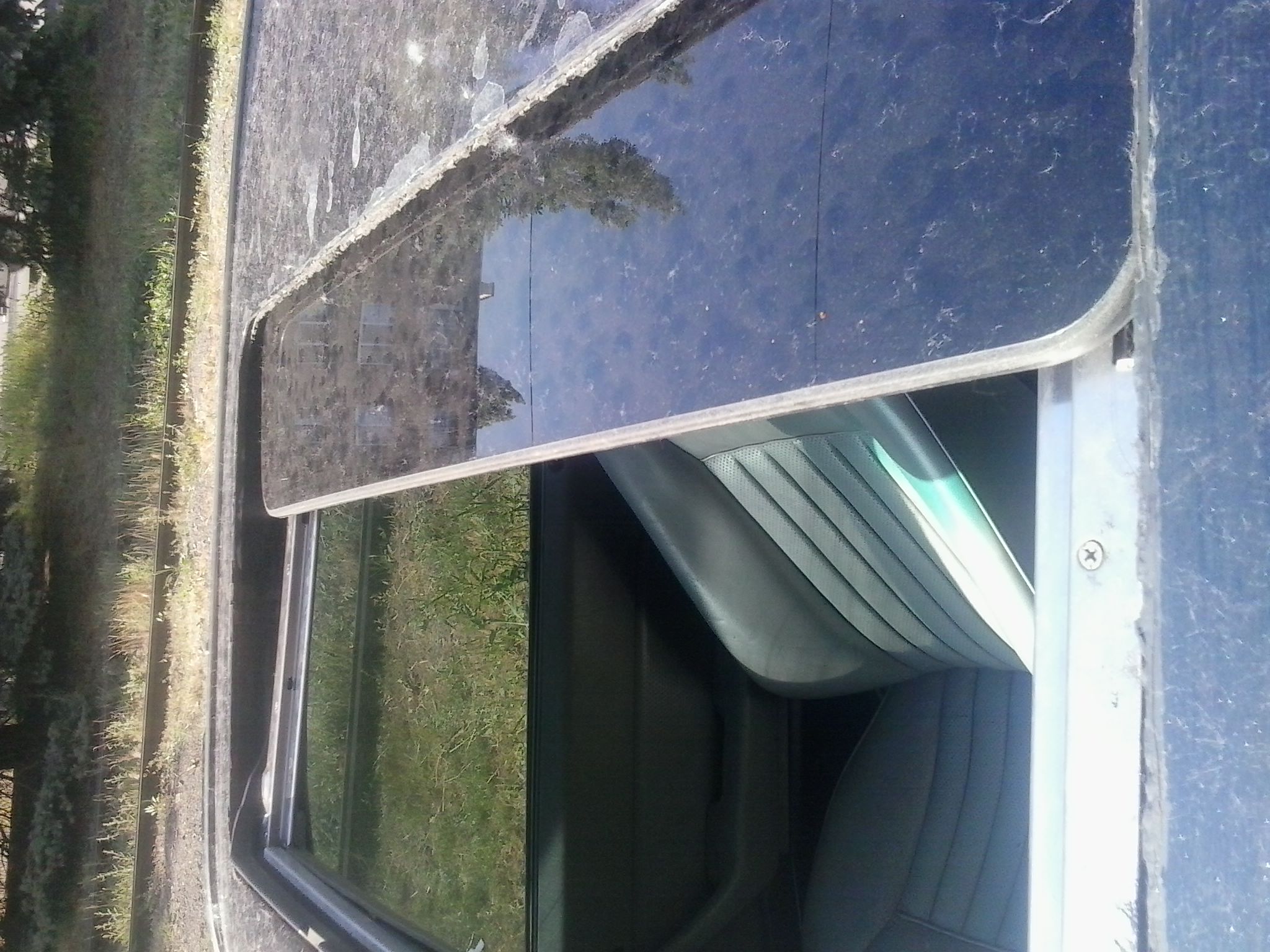

Пока что так! Плафон от 202 тоже поставлю!

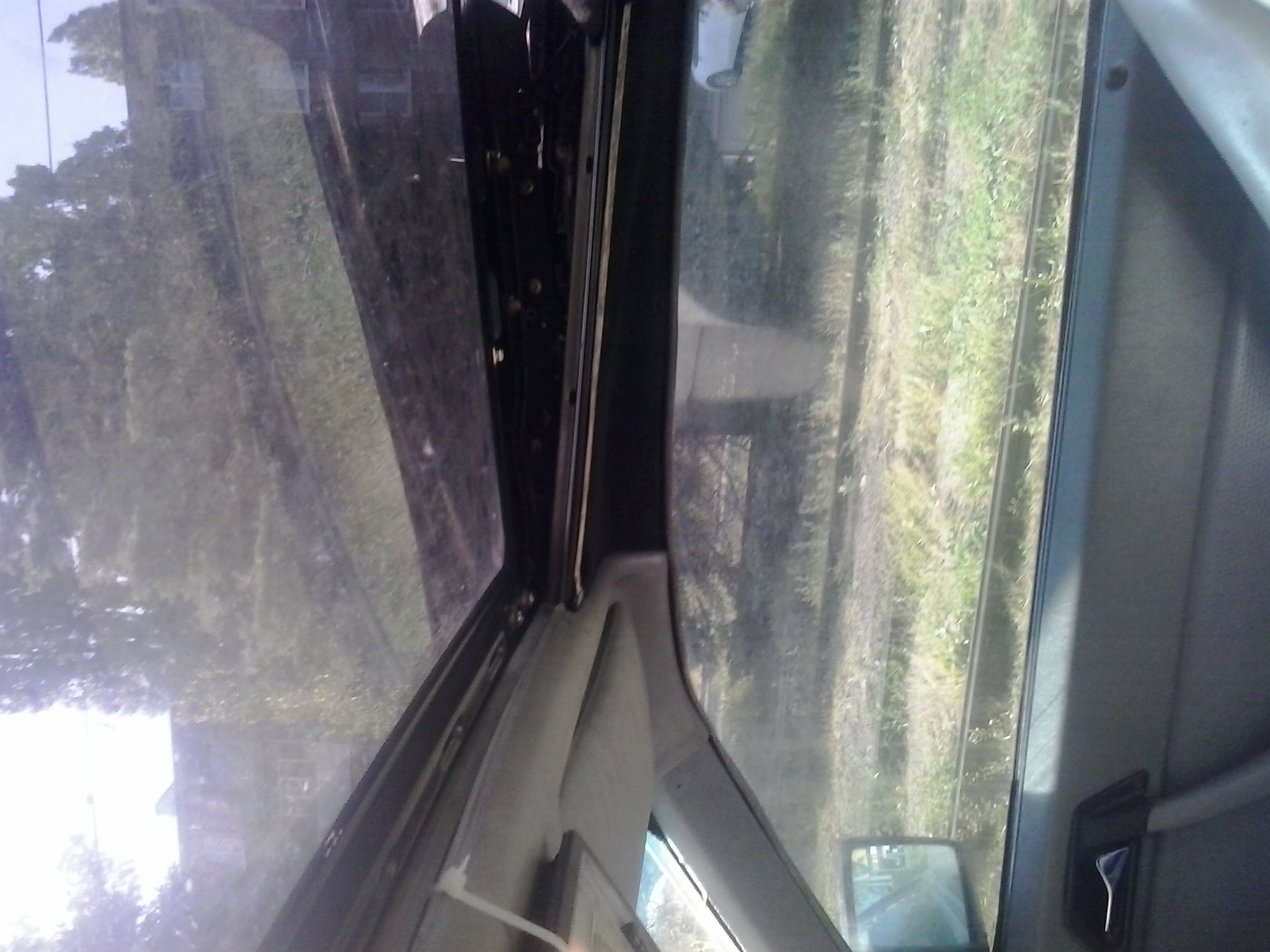

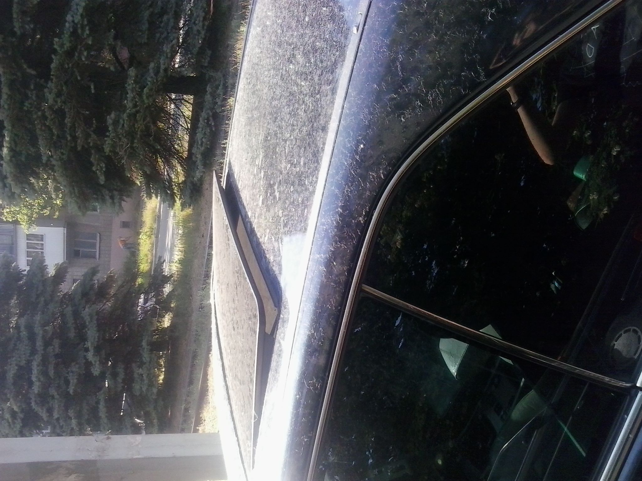

Резинку уплотнительную тоже жду - её не было

такая интересная тема и такие неинтересные фото(( может покачественнее сфотографировать?

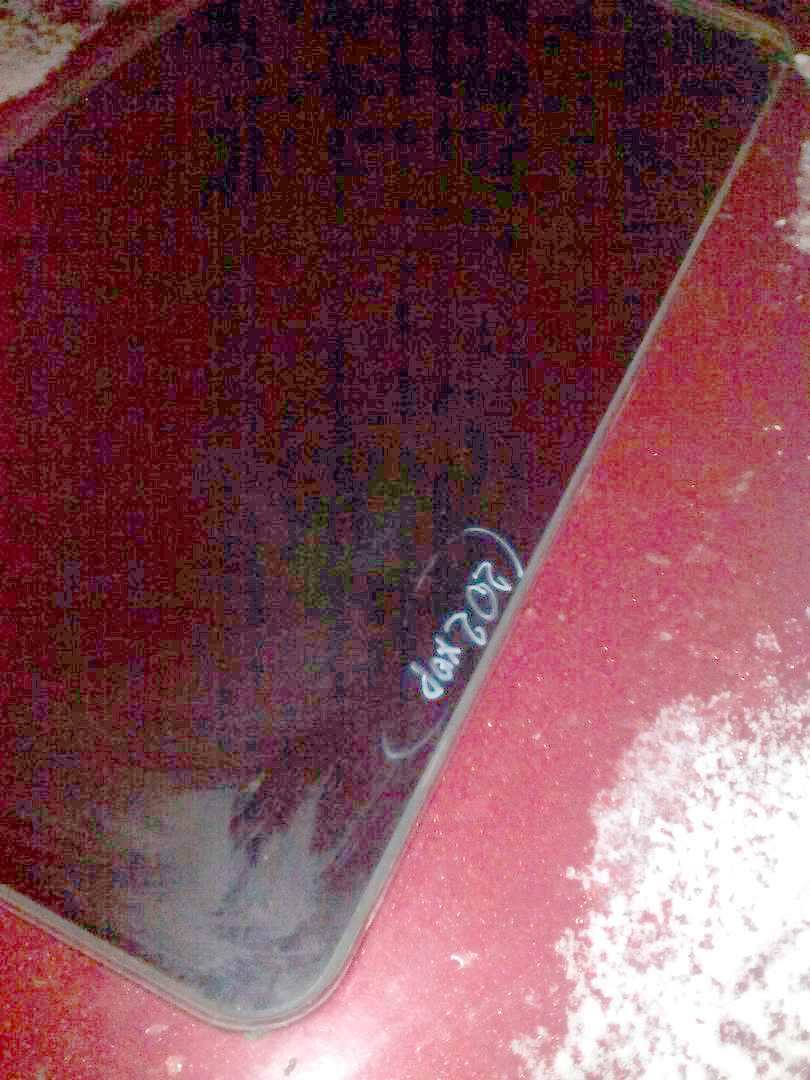

пока вот так, для затравки)):
