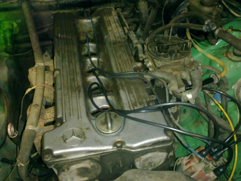

Я от ЗИЛа провода поставил. Всё работает. 200 рублей комплект + 20 рублей каждый совковый надсвечник к ним. Думаю дешевле быть не может. Мотор М110. Изображение

#32 ОФФЛАЙН   дмитрий199
дмитрий199
  • Cообщений: 28
  • Город:МОСКВА-РИМСКАЯ
    MB100D616
Отправлено 22 June 2015 - 16:49
я про 111.....😂
