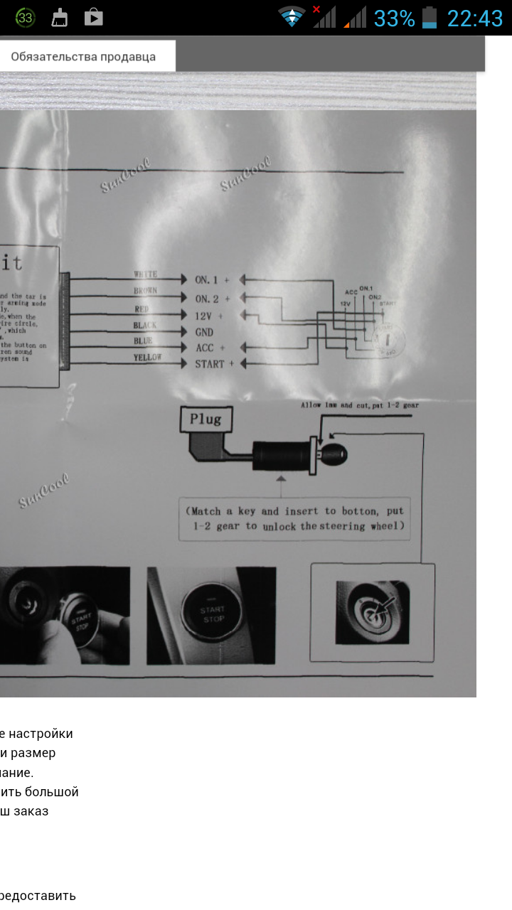

#38 ОФФЛАЙН   profix by
profix by
    Почетный алкашъ
  • Cообщений: 3361
  • Город:Белоруссия Пинск
    w124 , 605.911
Отправлено 21 May 2015 - 22:57
если ключ в замке остается похороненым, то тросик можно и без замка оставить, просто зафиксировав в нужном положении. так же не у всех есть блокировка АКПП в замке.
но ломать ключи не я придумал
инструкшен
#39 ОФФЛАЙН   BRdm
BRdm
    заблокирован
  • Cообщений: 9551
Отправлено 21 May 2015 - 23:14
инструкшен
[attachment=243143.20.png]
охотно верю, просто это простой и лоховской способ , рассчитанный на тазоводов.
и всетаки стоит наверно полностью снять блокиратор руля. чтобы он не сработал вдруг на скорости.
Сообщение отредактировал BRdm: 21 May 2015 - 23:14
