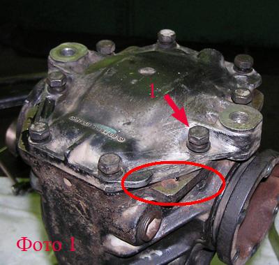

Кирил,номер редуктора внизу справа сзади редуктора,площадочка,надо только тщательно оттереть-промыть,тонкие цифры выбиты,на фото в красном кружкеf01.jpg

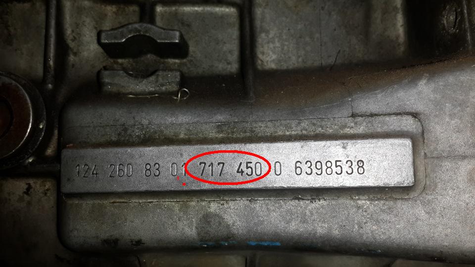

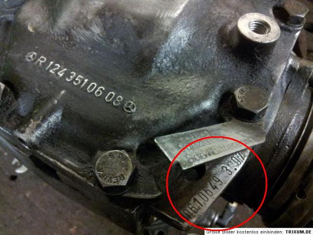

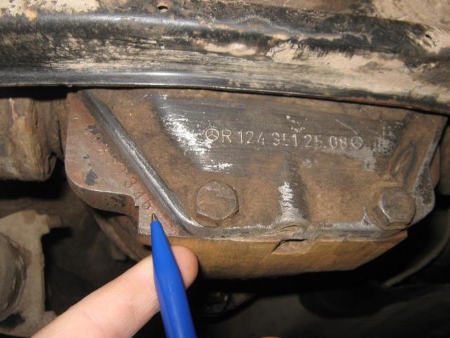

Номер коробки справа на корпусе длинный набор цифрdca23bcs-960.jpg Реже,но бывает и слева номерIMG_1738.JPG .Вообщем ищи площадку с номером))OT6YKXVRgACb131957450342P3254.jpg
Спасибо, на выходных займусь поиском.
