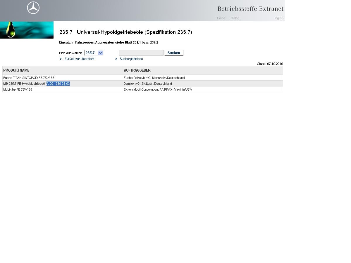

Че-то я не догоняю, у GDTm посмотрел на сайте http://www.gdtm.net/MBSheetOilG.htm,
там написано
"Масло для редуктора 85W-90 в том числе с ASD\LSD 235.7 или 001 989 17 03"
Я себе такое и залил.
Где правда ?
вот правда ....17 03 с одной вязкостью, а ...33 03 с другой....
я себе бы такое и залил, точнее я себе такое и залил, несмотря на то, что ASD у меня нет, универсальное же оно...
и стороннее масло тоже есть от ВP....
Прикрепленный файл  235_7.pdf   81.18К   303 скачиваний

Нет не подойдет, допуска нет. А вобще там с допуском масел не так и много для самоблока, думаю оригинальное будет проще найти.
оригинал дороговато (по экзисту 3500 рубликов за литр ) и ждать 2 недели
http://www.fuchs-oil.ru/index/
вот сдесь посмотри TITAN SINTOPOID FE SAE 75W-85 (допуск есть) да и литрушка дешевле 1 литр 1000 р
W124 , M102 230E , Ke-Jet, 5РКПП , 1989 г.в.
