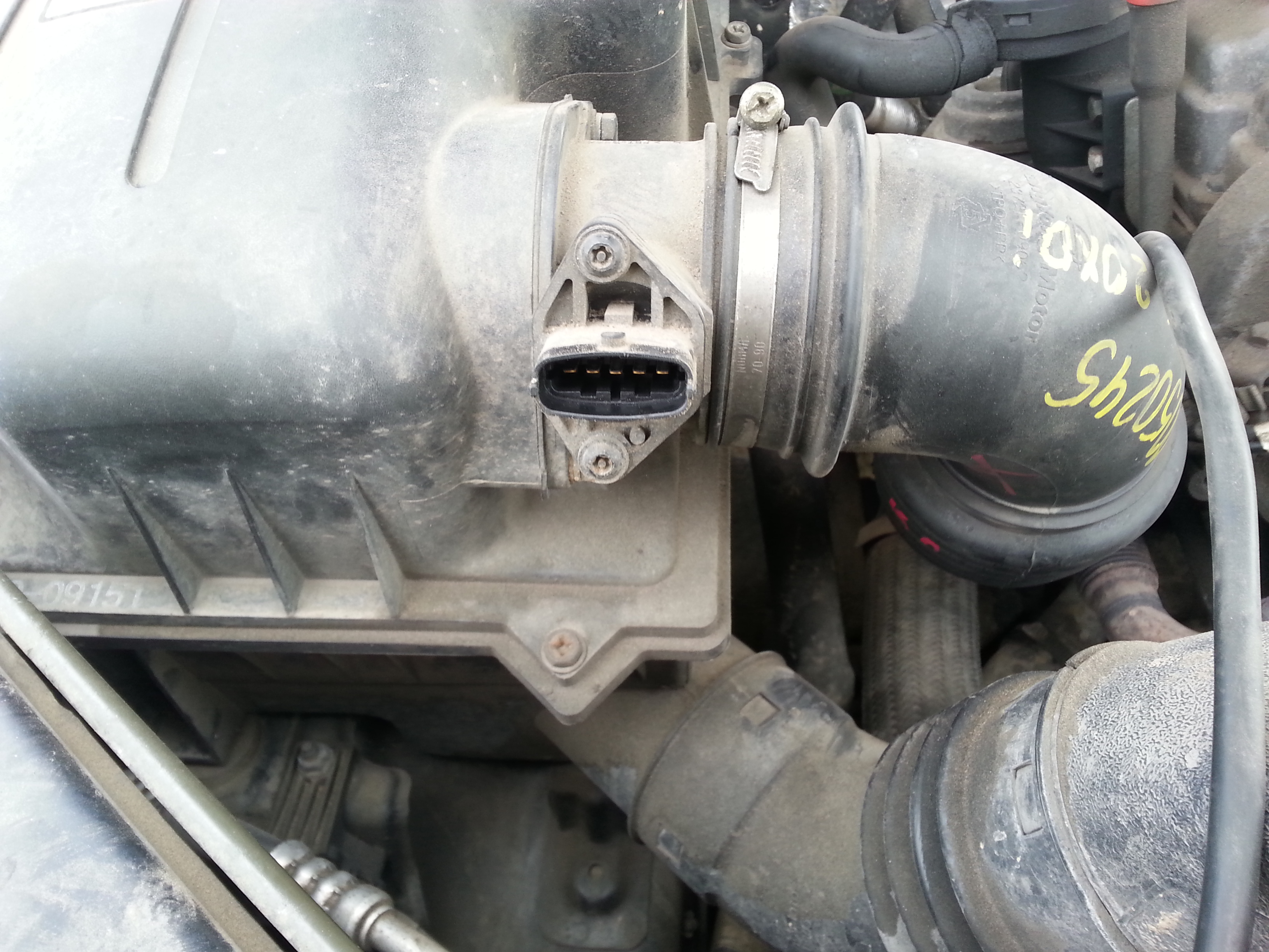

Сейчас снял фишку с датчика расхода воздуха.работа на холостых не изменилась и ошибки chek на приборку не выкидывает,под нагрузкой не проверял!Короче ошибку выбрасывает когда серу даешь за 3500 оборотов chek выскакивает и турбину вырубает!

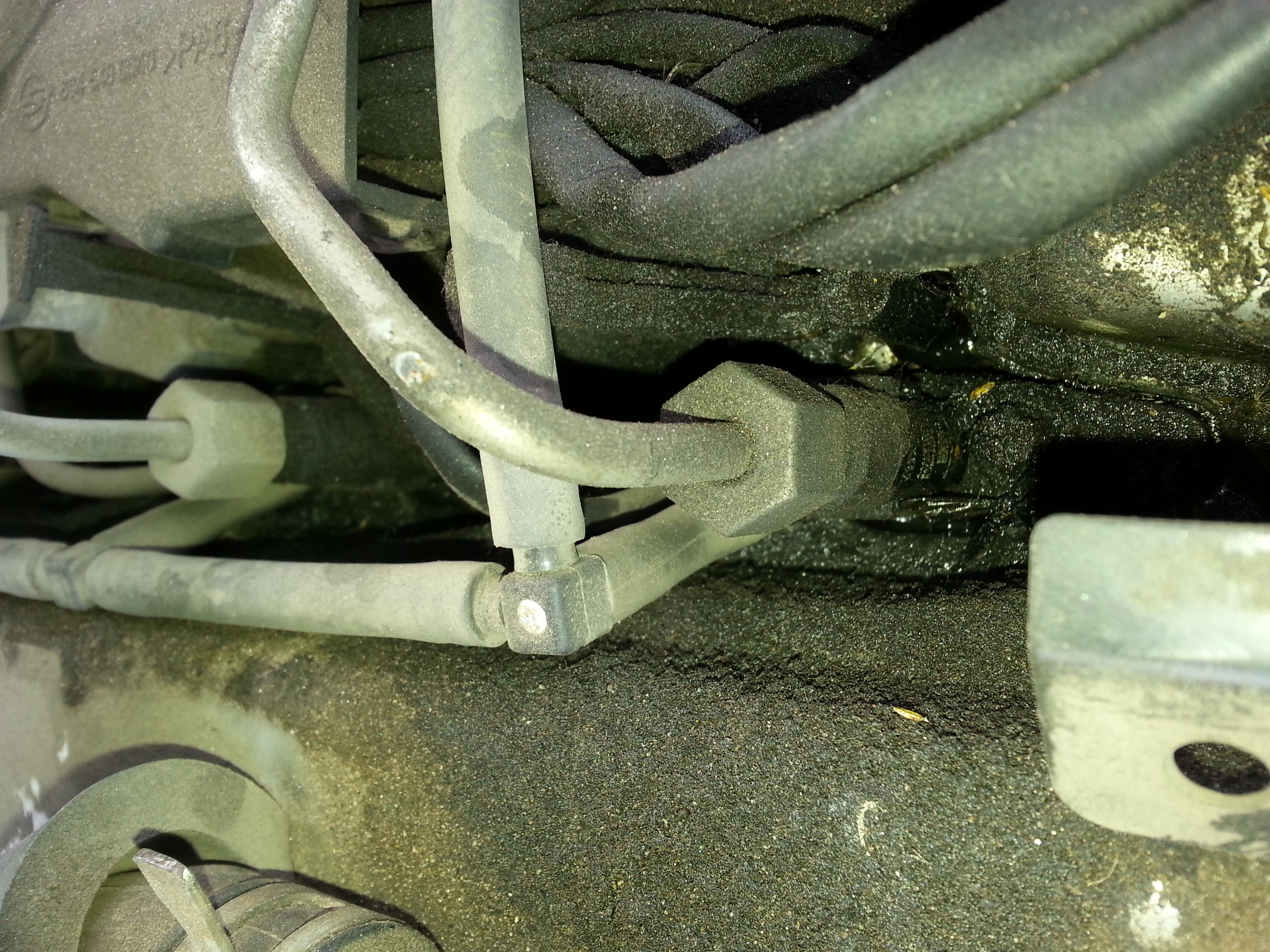

Да и еще вот на фото возле форсунок мокро,это правильно я понимаю что под ними шайбы пора менять

Ребят наврал турбина даже с чеком дует патрубки надуваються!

Вокруг форсунок все идеально отмой и заведи маленько поездий и посмотри откуда мокрит. Скорее всего шайбы под форсунками, но может и корпус форсунки протекать или в соединении форкамера голова
