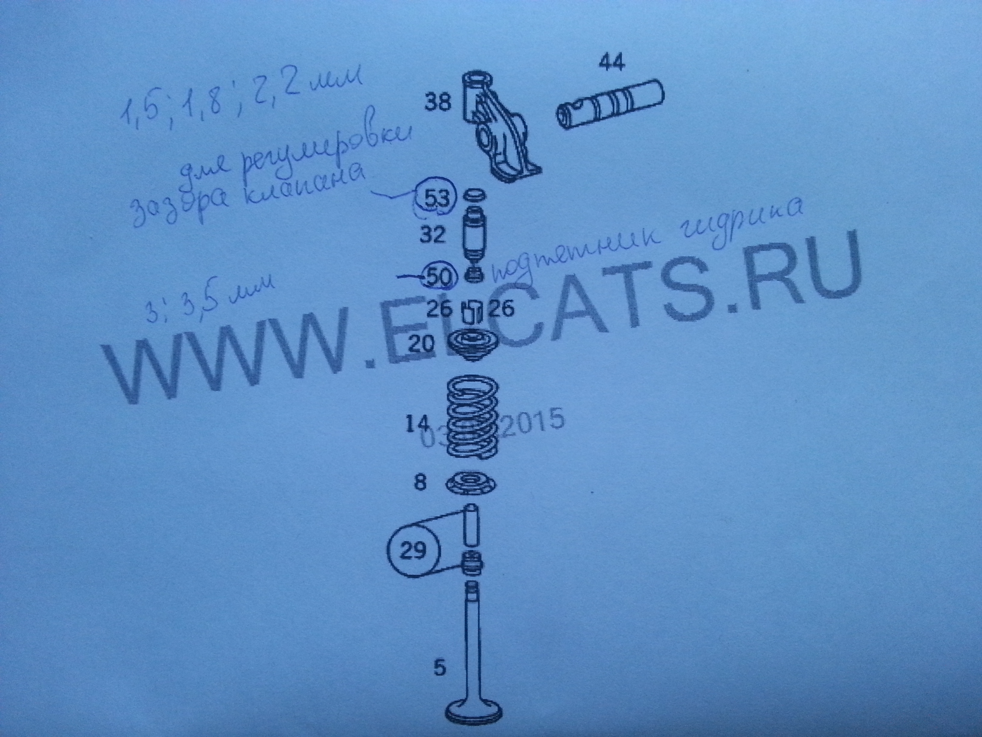

Вчера зашел в автомагазин и выяснил что: пятаки с 4 проточками - это для регулировки зазора, а снизу стоят под гидриком на ножке клапана - подпятники ГК! Думаю какие установить поз.50 или 53 (см. Рис) и какого размера? И чем черевата установка наобум ремонтным пятаков размером больше заводских???
И еще подскажите как поменять маслосъемные колпачки не снимая ГБЦ?

Отправлено 04 August 2015 - 11:14
Какое было счастье на старых 102-х без этой лабуды - компенсаторов...
Выставил зазоры - полчаса делов, и катайся 100 тыщ!
вот я себе все ГК заменил, и наступило счастье.. никаких регулировок и прочей ерунды
проблема скорее всего не в них

Вчера успел поменять на 1 цилиндре оба колпачка, подвел в ВМТ, при этом клапан на 5-7 мм примерно ход имеет пока в поршень не упрется. Я про подпятники не понял, я их мерил - они 3 мм, но!рабочая часть куда гидрик давит внутрь подпятника, и логично предположить что там износ может быть и тогда измерения по наружным поверхностям не совсем правильные
